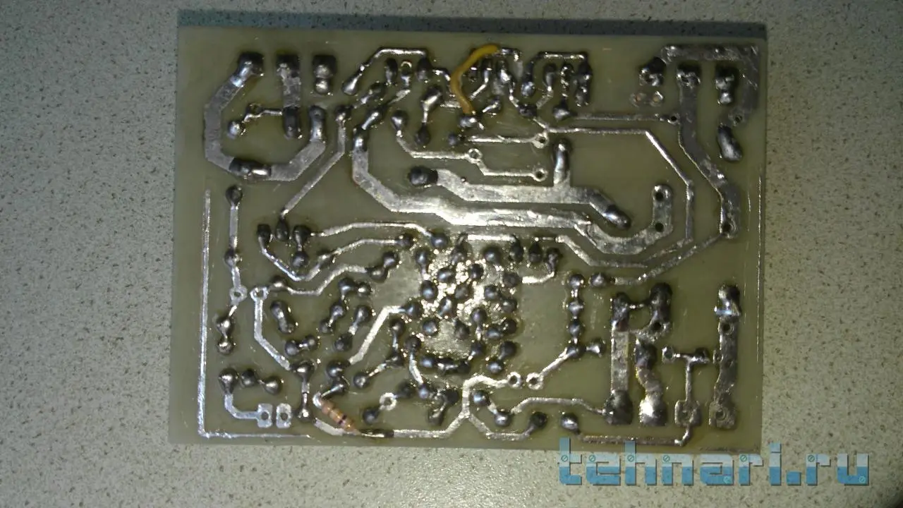

Решил попробовать на составных транзисторах собрать ,только плата в зеркальном виде получилась ,это так ,чисто эксперимент :) в базы выходных транзисторов поставил 2.2 ома ,но посмотрел схемы усилителей с использованием составных транзисторов и не много взамешательстве ,где стоят 2.2 и 4.7 и 10 ,22, 47 Ом. Что посоветуете ?
    79.8 KB · Просмотры: 275
    65.2 KB · Просмотры: 237
    93.3 KB · Просмотры: 231
R20 нужен при использование составных транзисторов? Подскажите добрые ,знающие люди.
Не нужен.......
Спасибо Вадим , а то выставляю ток покоя , не выставляется , вообще не регулирует стоит на одном месте 3мв . убрал резистор все ок. Может стоит поставить между базами 0.1мк?

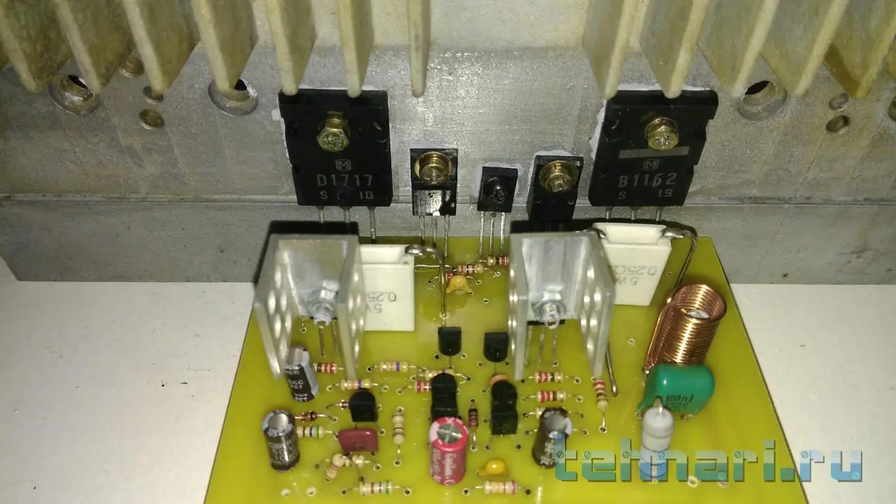

Собрал вот такой вариант Апекс, звучание очень порадовало, есть Одиссевский корпус 010 буду ставить в него, блок питания как и предварительный усилитель он же темброблок будет естественно не родной Одиссеевский

Печатка из первого поста?Я собирал AX-11 .Доработанный вариант и печатку с забугорного сайта.Играет больше года.Достойное звучание.Заменил C5200/A1943 на D1047/B817 и вообще выпал в осадок.Звучание кардинально изменилось в лучшую сторону.Готовлю сборку Apex-AX14.Надеюсь не разочарует.Нужна печатка по ширине не более 100 мм.Односторонняя.Корпус готовый от ОМ-2.Разочаровался в звучании.
Ничего не вижу особенного :tehnari_ru_509:На Паяльнике и Вегалабе вроде все апексы по молекулам народ разложил...но не этот
Заменил C5200/A1943
Ан не паленочка была?
ну как это ты не видишь ничего особенного? А предохранители повесили на выходные транзисторы. Что, скажешь не доработка? А вот что я не вижу в этой доработке, так это усиление УН эмиттерным повторителем! Что же по поводу 5200 + 1943 , то скорее всего это очередная шляпа, из поднебесной!!! :))
