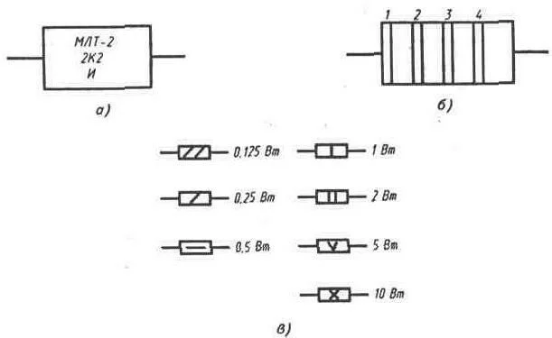

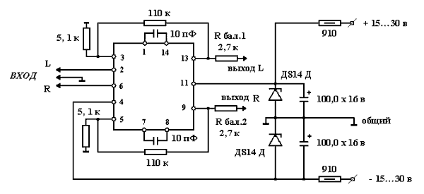

У меня вопрос. На схеме есть какое-то обозначение похожее на предохранитель по питанию.
910 - номинал
Что это?? Я вообще не понял, что это. Если предохранитель, то можно перемычку ставить?
    6.7 KB · Просмотры: 223
Это резистор мощностью 0.5вт
Вот смотри на обозначения мощности резисторов в схемах:) пригодится:)
    10.6 KB · Просмотры: 1,503
