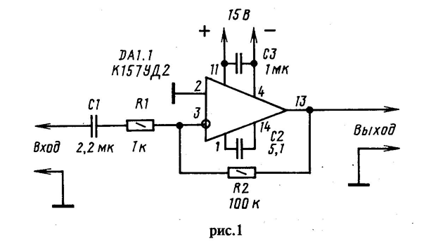

к157да1, по внутренней структуре идентична к157уд2. Добавлены только преобразователь и стабилизатор. Правда, конденсаторы коррекции и резисторы, задающие коэффициент усиления, спрятаны внутри кристалла. По входу мс к157да1 обладает достаточной чувствительностью по входу для подключения на линейный вход. Не помню только, какова именно чувствительность. Так же можно добиться нужного отклонения стрелки уменьшая сопротивления в цепях индикатора.

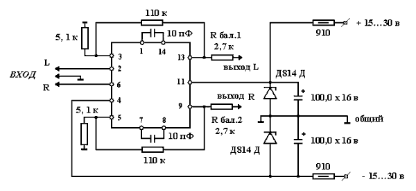

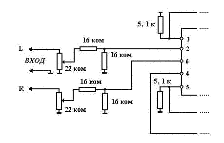

А вот такую схему можно использовать?
И я еще думаю, нужно ли выход с предварительного усилителя кидать на вход самого УНЧ(TDA 2050)?? Или для ТДАшки и не стоит городить?
Пока остановился на этом варианте схемы. Плюс на форуме печатку рисовал Валерий
(а это уже что-то :) )

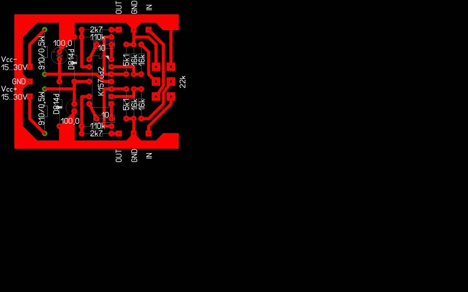

Только я так понял, что плату нужно отзеркалить?
А то если размещать ОУ сверху, то вход идет не на те контакты
    41 KB · Просмотры: 185

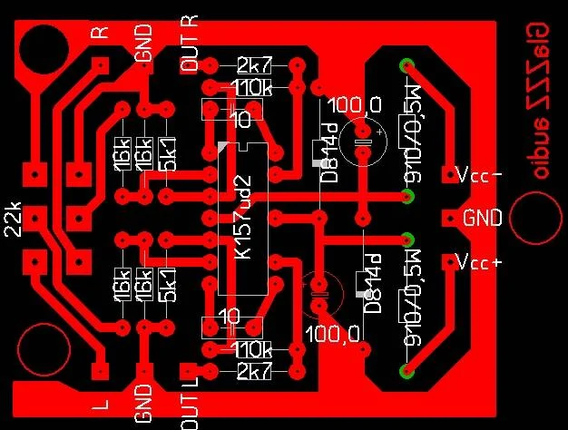

Подскажите кто-нибудь с печаткой. Ее получается нужно зеркалить при печати??
Даташит на микру найди и проанализируй.
Зеркалить не обязательно. 157уд2 сама по себе зеркальна относительно выводов питания и ей пофиг с какой стороны её пихать.
Т.е можно было просто с обратной стороны впаять?
Ну в любом случае я уже плату переделал с добавлением мест для шляпок винтов крепления.
И еще раз задам этот вопрос: "Подключать ли и сам УНЧ на выход предусилителя? УНЧ - ТДА2050"
    43 KB · Просмотры: 127
