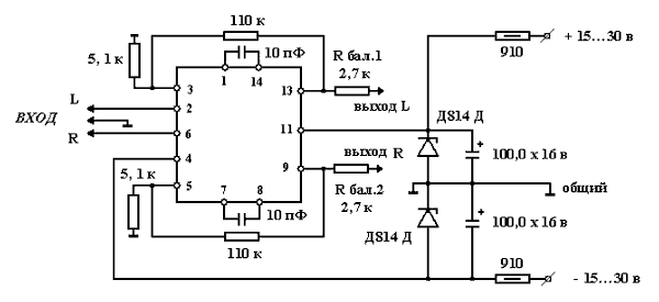

Сегодня собрал пред. Итог - фигово работает.
Это не пред фигово работает! Это ты его фигово собрал! Этот пред просто не может фигово работать. Проверь питание. Должно быть по 12 - 14 вольт на 4 и 11 ногах. Уменьши К/У , и на входе поставь регулятор громкости. Я бы ещё поставил блокирующую ёмкость на землю, в цепи ООС. 10 мкф. Сигнал на вход подавай через кондёр 0.47 мкф, и вход ОУ зашунтируй резистором на 100 - 150 ком.
Я имею в виду плата плохо заработала.
Но может косяк и не в ОУ.
Вместо резисторов 910 Ом, я поставил на 1кОм. И вместо керамики 10пф, я поставил 220пФ. Диоды поставил выпрямительные на 1А
Вот теперь и думаю, может из-за резисторов снизился ток поступающий на ОУ и ему не хватает силы тока?
Может ли быть такое? И можно ли вообще поставить перемычку вместо него?
P.S. сейчас вспомнил, что когда второй раз включал пред(когда тише стало), то стрелка индикатора стояла на середине шкалы и не шевелилась.

Если напряжение питания в пределах +-3....18 Вольт, ни резисторы по 910 ни стабилитроны НЕ НУЖНЫ. Это простейший параметрический стабилизатор напряжения.
а там оба стабилитрона правильно стоят?? на схеме
Нарисовано правильно, только смысла от них при питании от стабилизированного источника (у автора интегральные стабы) никакого.
тогда вместо резисторов ставлю перемычки, а стабилитроны просто убираю

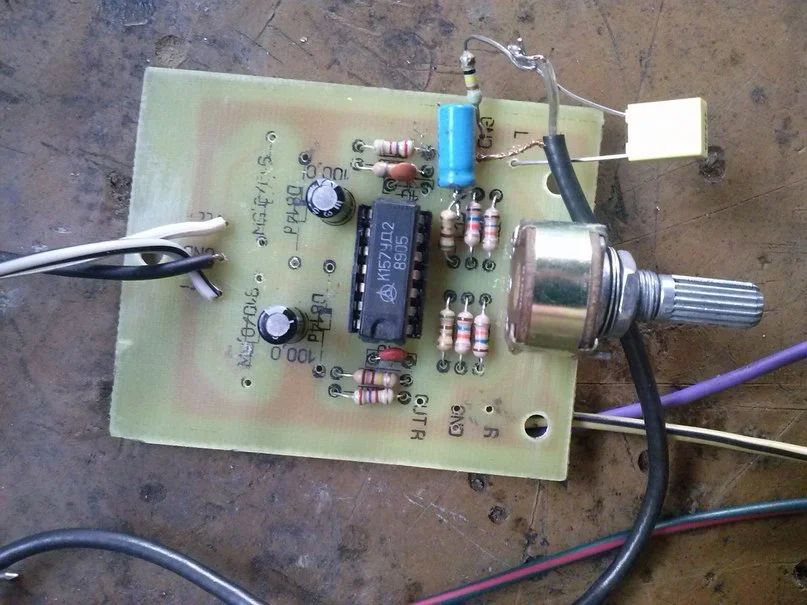

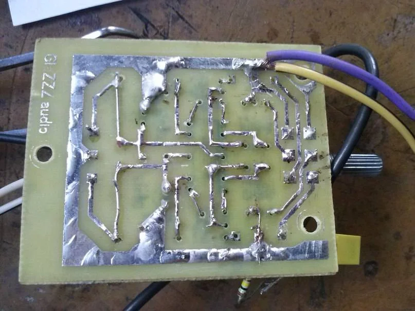

Поставь конденсатор на выходе предусилителя, индикатор как раз эту постоянку показывает. Но ее там быть не должно! Фото платы можно? С обоих сторон желательно.
Вот фото платы. Пайка не ахти, но соплей нет. И везде все пропаяно.
Провод на выходе сейчас не подключен, я его припаиваю сразу на выходной резистор.
А, и еще, я подключаю пока только один канал, Проводов не хватает пока на второй. Но пробовал и наоборот подключить, безполезно

Что-то все резисторы не в жилу..... Кроме 110 кОм.... Остальных номинвлов на схеме НЕТ.
