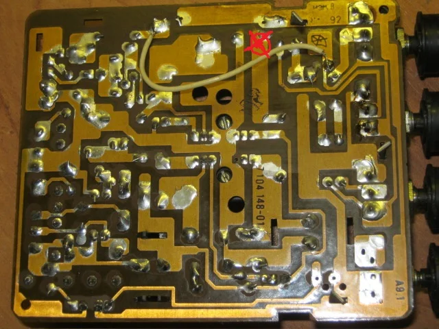

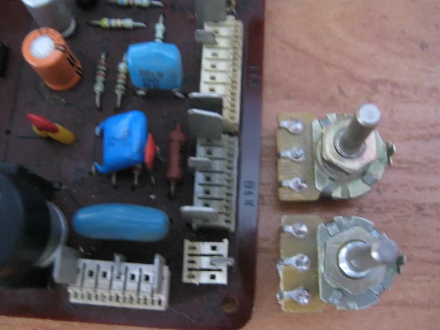

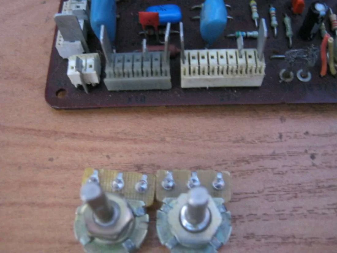

УНЧ на К174УН7
вот снял что дальше?

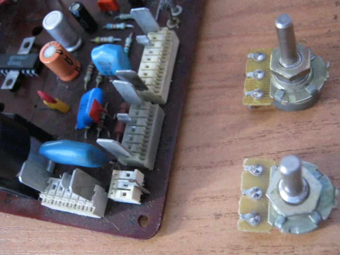

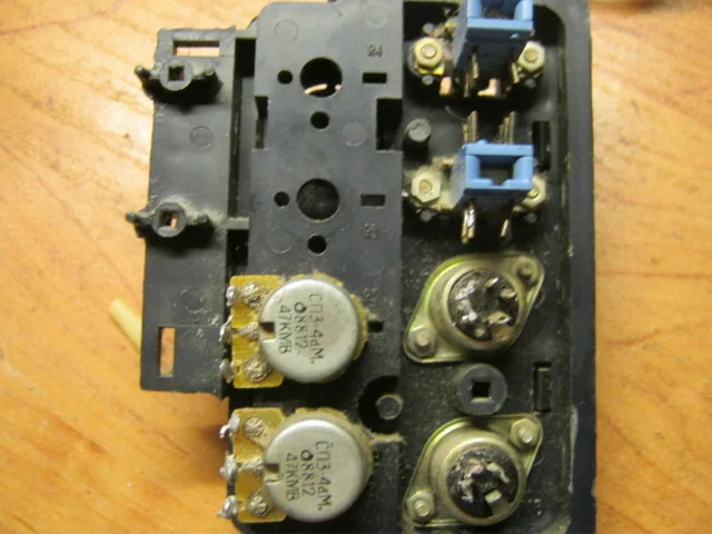

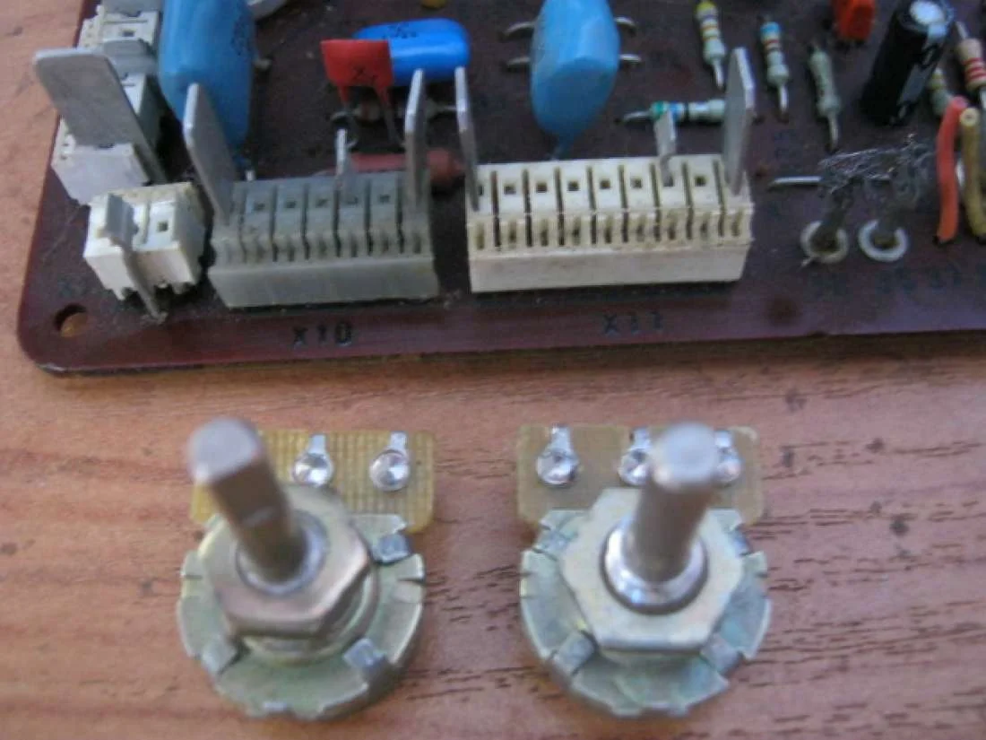

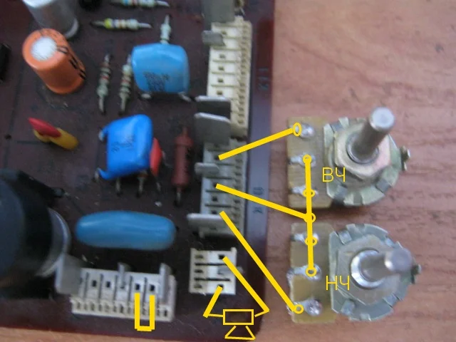

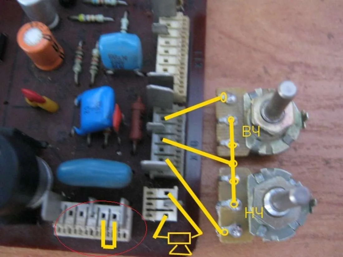

Дальше подключаем добытые переменные резисторы 47 кОм к точкам 1-3-5 разъема X10 на плате (на втором фото его хорошо видно, темный разъем), так как показано на схеме. Хорошо бы выкинуть с платы УНЧ переменные резисторы яркости и контрастности, которые там теперь за ненадобностью, и поставить туда резисторы регуляторов тембра. Разъем X10 аккуратно выпаять и вместо него впаять проводки от выводов переменных резисторов.
Левые (если смотреть спереди, со стороны ручке) выводы переменных резисторов спаиваем вместе и соединяем с 3_м контактом разъема X10, правый контакт резистора регулировки НЧ спаиваем с подвижным (средним) контактом и подключаем к контакту 1_м разъема, также соединяем средний вывод с правым выводом резистора регулировки тембра ВЧ и это соединение подключаем к контакту 5 разъема.
Громкоговоритель подключается к X13, кажется самый мелкий, белый, в углу платы. Еще нужно закоротить контакты 4 и 5 разъема X14, чтобы громкоговоритель подключился одним выводом к общему проводу.
Питание на точку 11 печатной платы, где она сказать не могу, на фотографиях ее не видно, но со стороны печати должна быть здесь:
    63.5 KB · Просмотры: 674
чтото я в этом запутался может лучше выпаить микросхемуу и сделать отдельно усилитель ведь все детали еть на плате для усилителя,усилитель мне показалс не сложный как посмотрел в интернете
Здесь-то чего сложного? Десяток проводков припаять на готовую плату по готовой принципиальной схеме.
подскажите пожалуйста как нужно соединять резисторы

В посту #22 всё расписано
    33.5 KB · Просмотры: 899
это перемычка?
    62.9 KB · Просмотры: 1,396
"Громкоговоритель подключается к X13, кажется самый мелкий, белый, в углу платы. Еще нужно закоротить контакты 4 и 5 разъема X14, чтобы громкоговоритель подключился одним выводом к общему проводу." - это читал???
да читал,,,
а регулятор громкости
Регулятор громкости обычный. Средний вывод переменного резистора к точке 37 на плате, левый вывод к общему проводу, правый к источнику сигнала.

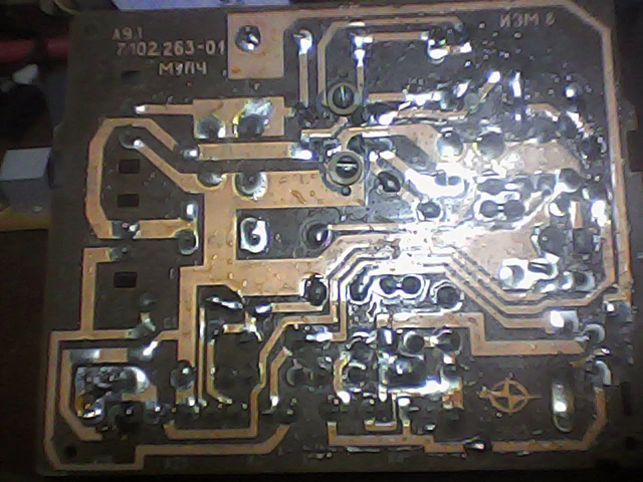

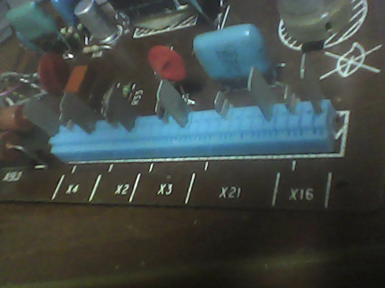

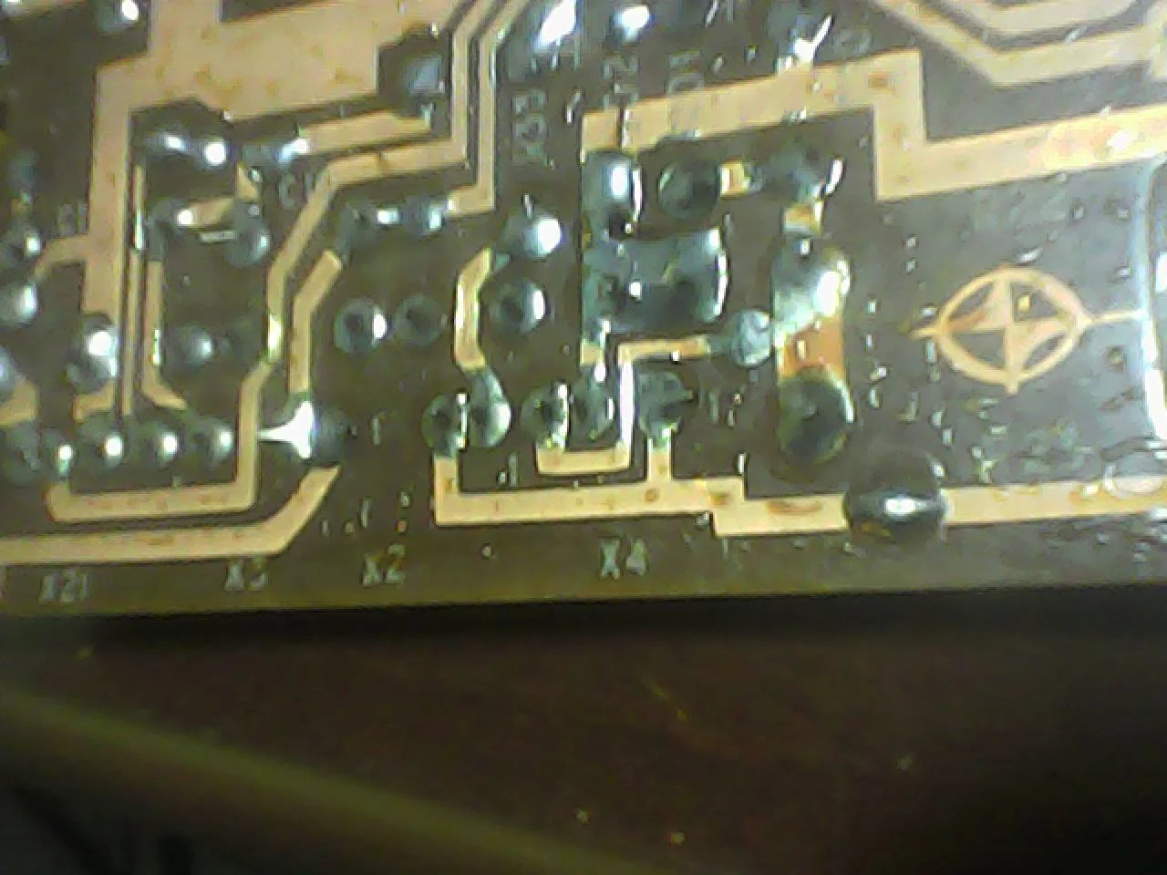

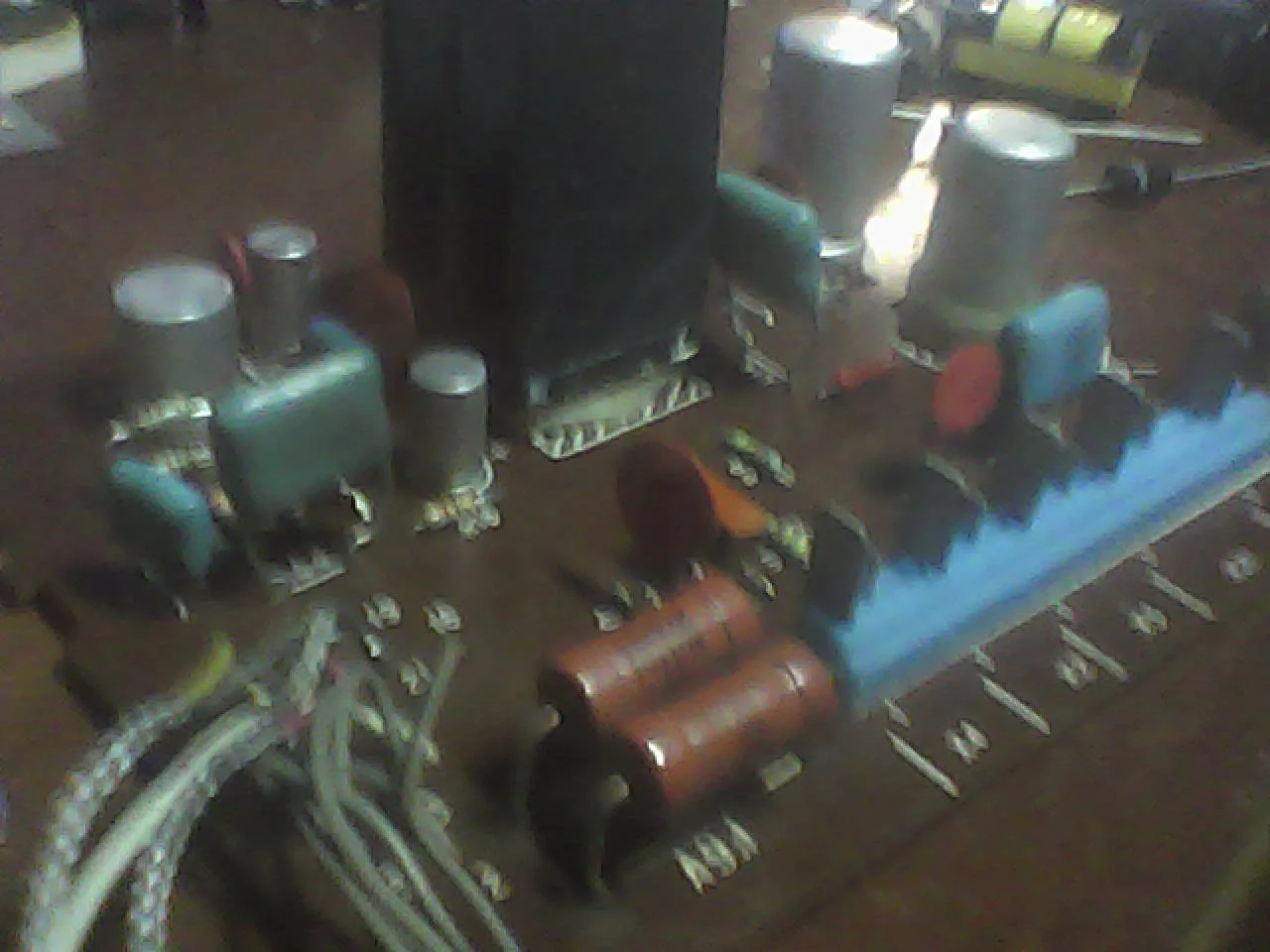

Нужна помощь!

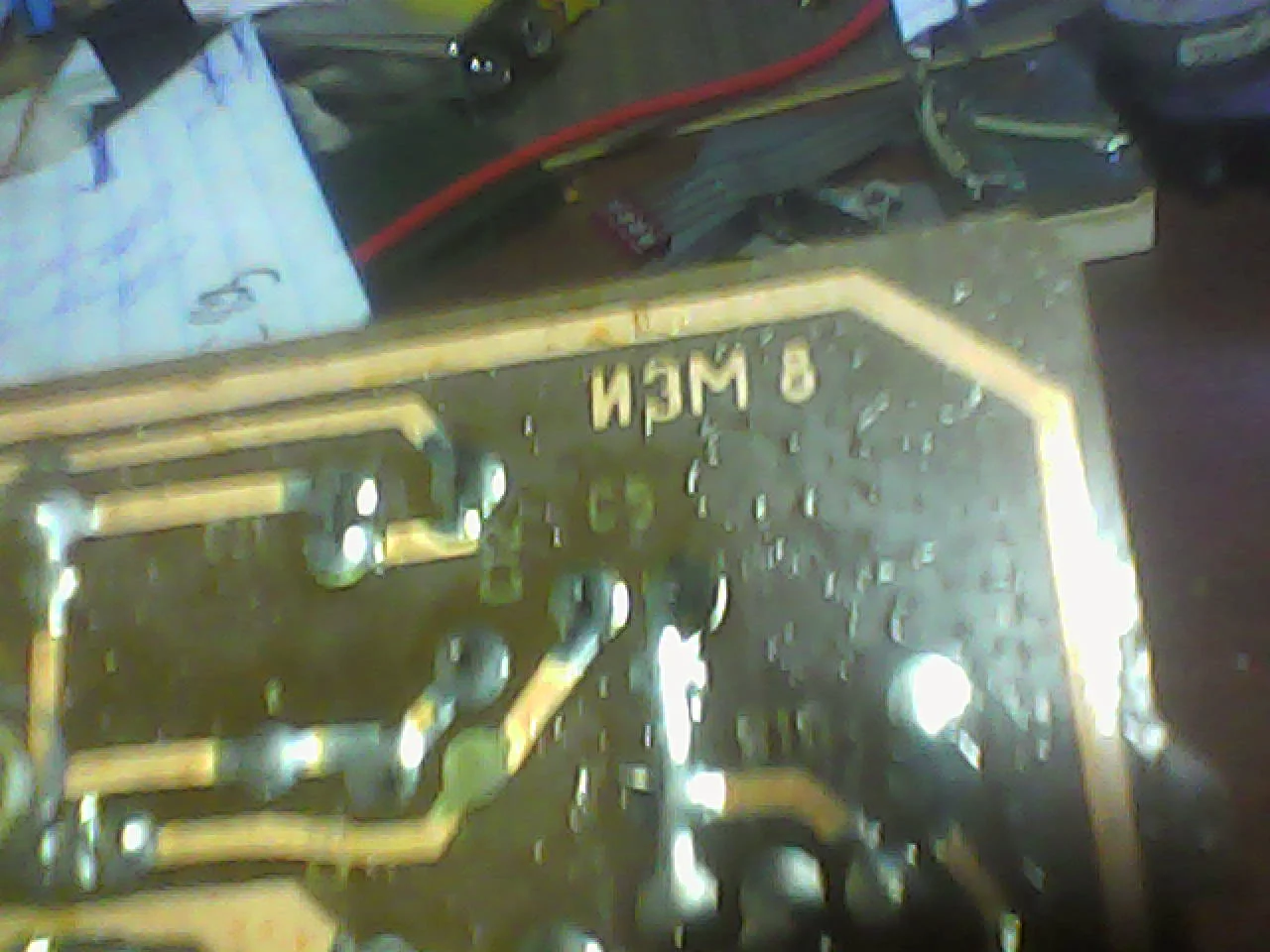

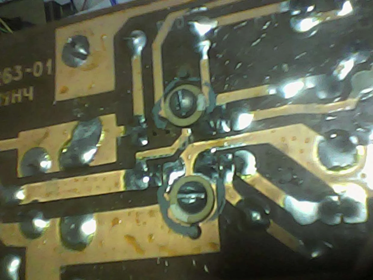

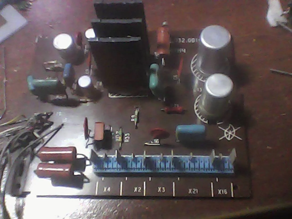

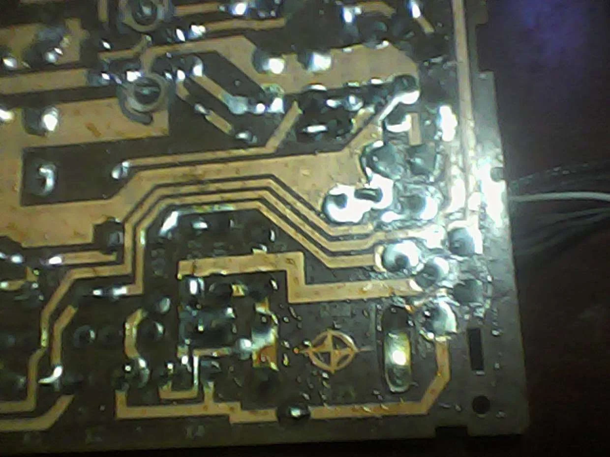

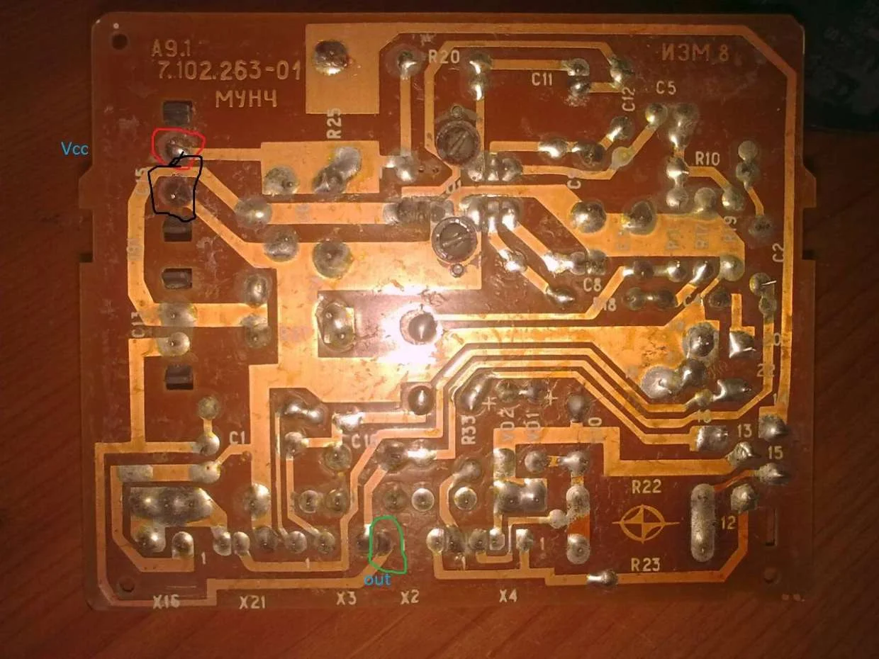

Достался унч на этой микре , он был выдран из телика,но из какого,фиг его знает, но вообщем нормальный достался, но не знаю что куда подключить, так что не нужно стрелять из рогатки ,а можно просто помочь! воот фото:
    73.4 KB · Просмотры: 293
    75.2 KB · Просмотры: 291
    82.2 KB · Просмотры: 507
вот блин,щас фото с другой стороны закину

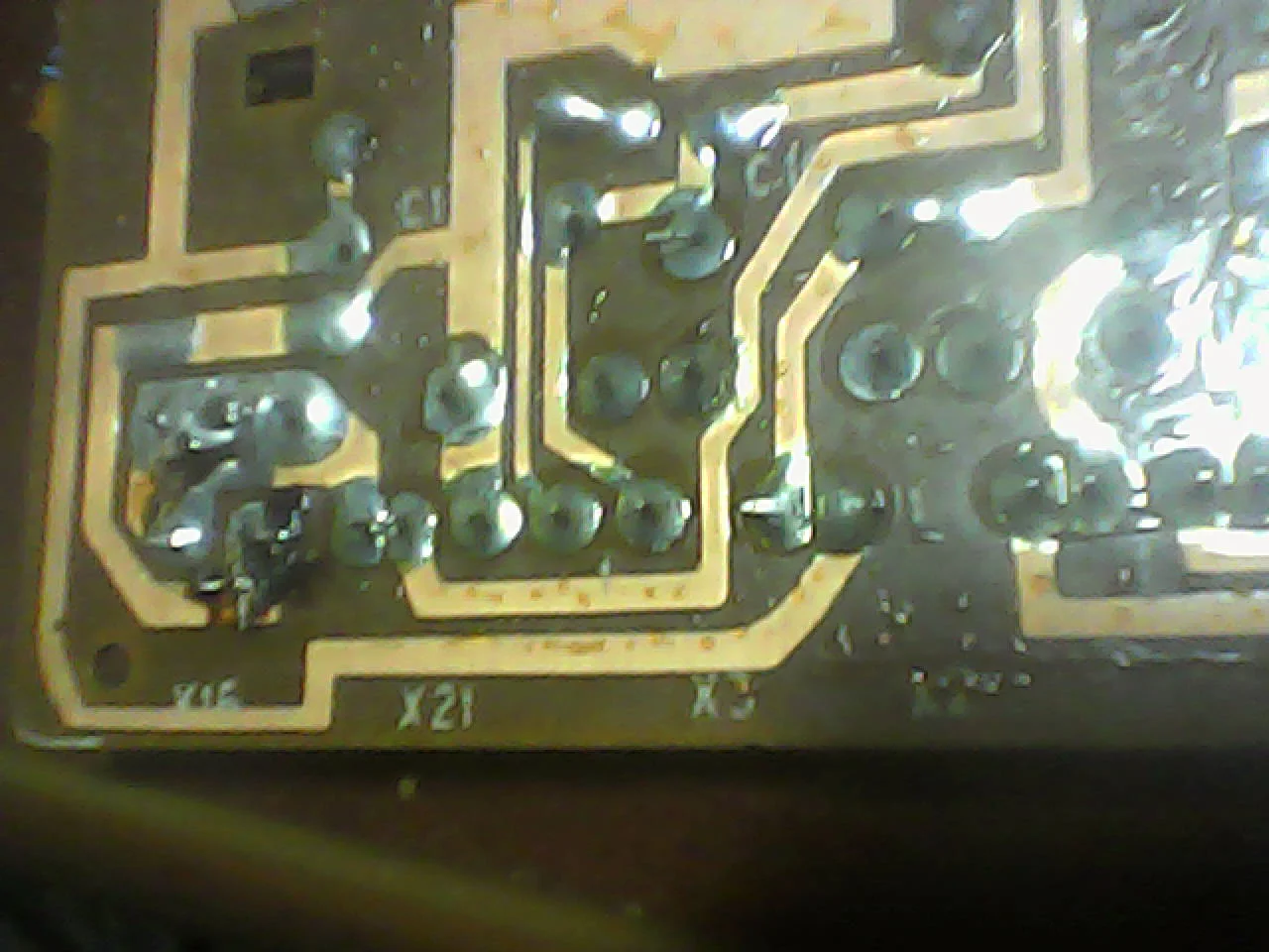

воот фото с обратной стороны платы
    100.5 KB · Просмотры: 441
    93.1 KB · Просмотры: 498
    88.5 KB · Просмотры: 773
    98.4 KB · Просмотры: 574
    159.3 KB · Просмотры: 681
    89 KB · Просмотры: 465
Берем схему СТАНДАРТНОГО вкл.МС и по НОЖКАМ 1-2-3.... ОПРЕДЕЛЯЕМ куды че идеть. Или ктото должен за тебя это делать ???:tehnari_ru_098:
да смотрел я по ножкам, дорожки еще куда то видут,а куда выходят фиг их знаетнашел я вроде бы плюс выхода

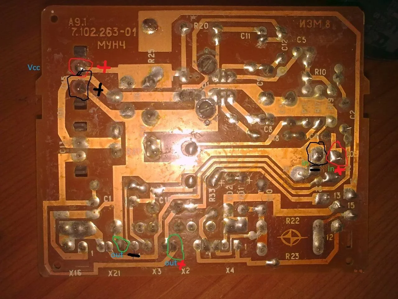

воот нашел я выход с 12 лапки мс , а вот куда минус цеплять для выхода и куда вход цеплять?!
    117.7 KB · Просмотры: 926
хаха, я нашел и вход и выход!
    144.9 KB · Просмотры: 1,168
прочел и весело стало:)
пишу для тс и других пользователей, кто так же столкнулся с "а выходят фиг их знает": смотрим на схемку, смотрим на платку, берем зубочистку и ведем от ножки микросхемки к первой припайке, после держим зубочистку на этом месте и смотрим на схемку какая там должна быть деталька и всё. После смотрим на второй контактик детальки и куда он ведет.
Неужто так лень полчаса посидеть посмотреть внимательно...
