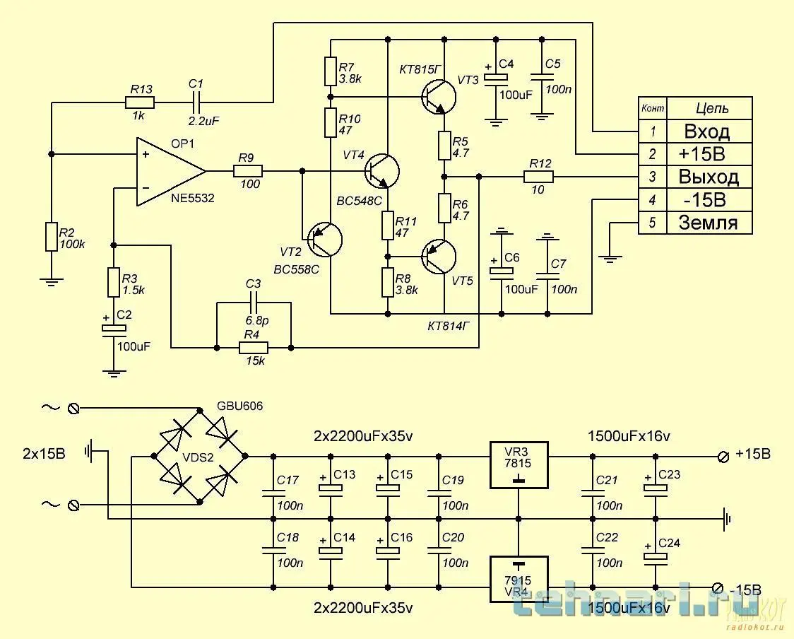

Кстати, у автора статьи были хилые медные лепестки в качестве радиаторов. Очень смутило, когда собрал такой же и проверил нагрев.
Ну как не особо ?
Ну я бы не сказал что прямо вот особо то
Теперь померять ток покоя надо бы
Померить можно. Между эмиттерами вк ткни щупами,у меня вышло 576 мВ
И постоянку ради интереса на выходе
А,провода питания свить надо хотя бы пару-три витка
Если кондер в ООС не ставить, то постоянка на выходе будет 60 мв. С кондером около нуля. Я изменил номиналы резисторов в ООС и на входе. Сделал их одинаковыми , по 47 ком. Нижний резистор в ООС поставил 12 ком, и подпер его кондером на 4.7 мкф. Есть у меня такие. Маленькие керамические. Совсем не аудиофильские. Ну прям совсем — совсем. Два человека слушали потом этот усилок, и оба сказали — вау! И ОУ я поставил 5532 . Медленный и вялый. И все равно сказали — вау! А вот питальничек я делал по принципу электронного дросселя, как у Худа. Тогда никакого фона, и шума. На 7815 и 7915 мне не понравилось . Транзисторы S 9014 и S 9015, а на выход А 940 и С 2073.
Постоянное напряжение на выходе
Ne5532 1 экземпляр 18 мв
Ne5532 2 экземпляр 12 мв
Jrc4558 фирменная 2 мв
М5218 Мицубиси 6 мв
Это мой вариант этого усилка.

У меня резисторы r7 и r8 по 2 ком пока,поэтому тп меньше
    58.9 KB · Просмотры: 68
Я эти резисторы по 2 к 2 ставлю. Нормально вполне.
Конечно лучше. Они по чище будут.
