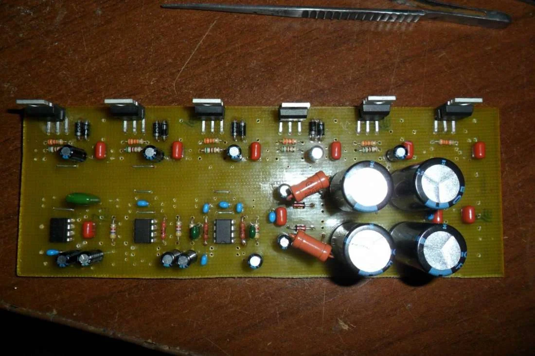

Усилитель 2.1 на TDA2030 и JRC4558D
  • Автор темы Автор темы AXEL_46
детали кончились.. продолжу завтра после работы.
    96.3 KB · Просмотры: 2,163

Это вы батенька 4.1 собираете систему! 2.1 ну не как не может быть! Так как ТДА2030 6шт и 3 опер. усилителя(ОУ). 6шт 2030 и 3 ОУ используются в системе 4.1, а в 2.1 системе используются 4шт 2030 и 2 ОУ. Если вы не заметили или не знаете! 4 ТДА2030 будут раскачивать саб, каким образом? А если в мост пускать, то саб будет равносилен колонкам, смысл есть делать тогда?! Мало того внимательно прочитайте названия архива из 1-го поста, название одного из файлов: TDA2030 A lН 4+1 AMFi-anlatНm
И то что на сборке у вас:
4 канала - 15ватт(это предел)
1 канал - 25ватт(это предел) - саб
Все зависит от источника питания. Чтоб на все раскачать, то что вы собираете. Нужен транс 4А как минимум!
П/С: Лучше бы собрали ИТУН только на ТДА2030, звук гораздо лучше будет. Зря вы в панельки ОУ не посадили, перегрева не любят.
