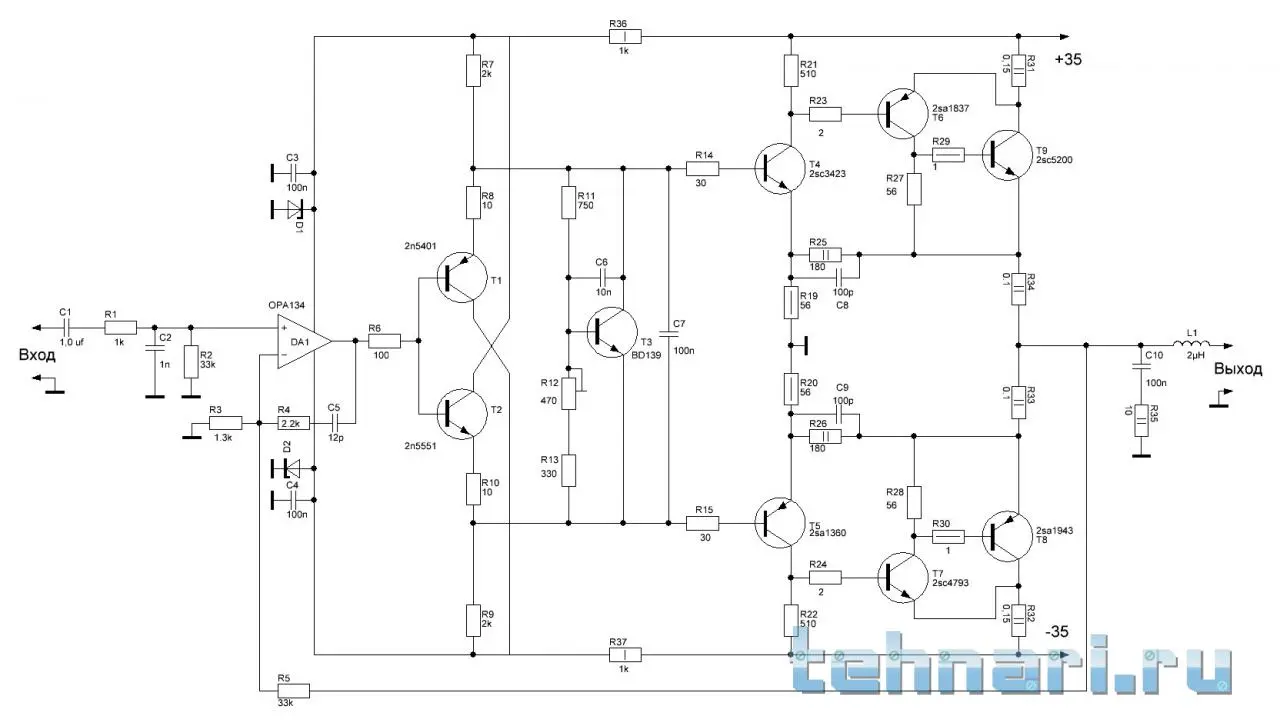

0,68 в присутствует, ток регулируется, в емиттерах выходных камни по 0,22 ом.
47 ом тоже поставил, и два диода.
Вчера сгорели пред и оконечный в минусе, заменил. Оконечный в плюсе звонится как новый. Кстати оконечный в минусе спёкся по базе, база- эмиттер звинели накоротко. Обычно колектор-эмиттер спекаются...
Это куда?
Пред на общих радиаторах с оконечными? Я думаю, что мы имеем обычное возбуждение, из - за ОУ. Попробуйте поставить , ну к примеру 544 уд 2а, ну или любой другой медленный ОУ. Как вариант 071. А ноль на выходе не гуляет?
Два диода параллельно резистору которым регулируется ток покоя предвыхода, с одним было не выставить 20 мА. По осциллографу возбуда не видел, да и потреблямый ток без сигнала 30-40 мА. При закороченном входе все напряжения на схеме соответствуют авторской статье Брагина.
Ноль на выходе долго не смотрел, где то 5мВ. Преды и оконечники на общем радиаторе 1200см
Точнее 2 по 1200, плюсовое плечо и минусовое на отдельных радиаторах. Радиаторы выше окружающей среды не нагревались. Если палец держать на корпусе предвыхода, тепло чувствуется но только в плюсовом плече. А резистор 10 ом калится очень сильно.
Ещё в Брагинской схеме на выходе ОУ стоит 130 Ом а в новой на импорте, 1кОм. Я естественно поставил 1 кОм. Может зря? Завтра сфоткаю осциллограммы, может поможет разобраться. Спасибо за участие.

Посмотрел даташит на американца. У него скорость 20 такая же, как и у кр 544 уд 2 а. И распиновка такая же. Я в Брагина ставлю 544 уд 2 а ( купил по случаю по 10 руб ). Никогда ничего подобного не было. Настраивал ток покоя ( тоже ставлю 2 диода ) без выходных, потом припаивал выходники, и в путь. Всё. Выходные ставил те, какие были под рукой. В основном 5200 и 1943. Предвыход ставлю всегда на общий радиатор, ибо сильно греются. После ОУ - 1 ком. Всё вроде бы тоже самое, что и у вас. По началу смотрел сигнал на ослике, потом даже перестал. Нафига? На выходе 10 - 15 мв. Если очень захочется, то максимально гоню в ноль. Но что то не хочется. Фона - шума нет. И питал я его от +- 30 до +- 65 в плечо. И опять всё путём. Только резисторы для питания ОУ менял. Странная ситуация.
Камни в эмиттерах выхода на поверку оказались 0.5 Ом а не 0.22 как на них написано, не знаю, сильно это влияет на режим.... Чёртовы китайцы!!! Двумя тестерами проверял.
1P85RXcvV9g.webp Ограничение сверху.
Нашёл проблему. Вчера меняя транзистор видимо перегрел его. По этому и понять не мог почему новый транзистор сразу дурит.
Паяльная станция дохлая и чтобы припаять к транзюку провода приходилось аж 450 градусов ставить, вот база и поджарилась..:fase:

Паялка "Веллер". Пока не зазвучало, на работе нет достойной акустики, переделаю второй канал, перекомпаную нутро, перекрашу фальшпанель и тогда поедет на прослушивание. Пока гонял на 4 Омный эквивалент с генератора и любовался осциллограммами. При питании +-31 Вольт выдавал на гора 33 волта чистейшего синуса, без перегревов. Нагрузка(5 25ватных резисторов ПЭВ по 20 Ом в параллель) чуть стол не прожгла. В родном корпусе будет питаться 35-ю стабилизированными Вольтами и с предварительного усилителя пойдёт 750 мВ а не 250 с генератора.
