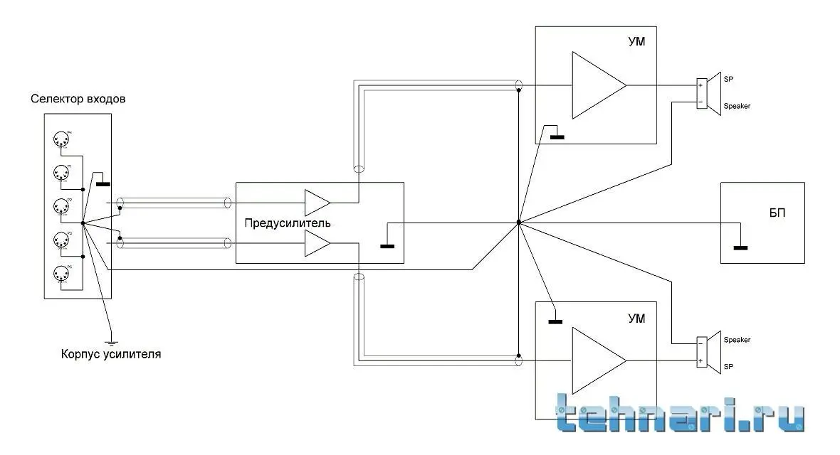

Там непонятно.
Я это говорил про рисунок ваш как раз ) Мне немного непонятно соединения нарисованы... земля от входа с сигнальными проводами к преду подходит? А из преда в звезду?

Да вроде там ясно нарисовано что земля от входа не идет в пред, а сразу на мекку.
Пока было время скачал на смартфон программу-генератор частоты и подал на вход, нагрузив постоянными резисторами выход ( 2 штуки по 25 ватт 3,9 Ома последовательно в каждый канал). Мультиметром намерял 19,3 вольт переменки на синусоиде такой... это на примерно 8 Ом. Формула расчета U*U/R?
Спасибо, теперь вкурил)) А то я не понял вроде не нарисовано, а вроде как.... Простите мне мою глупость) Спасибо))
Схема соединений неудачная и содержит ряд принципиальных ошибок.
Найдите книгу "Функциональные узлы усилителей высококачественного звуковоспроизведения" Атаев Д.И., Болотников В.А и прочитайте 18 главу.
Для себя разберитесь, что такое контур, совмещённые контура и после этого множество вопросов отпадёт, в том числе и как образовывается "земляная петля".

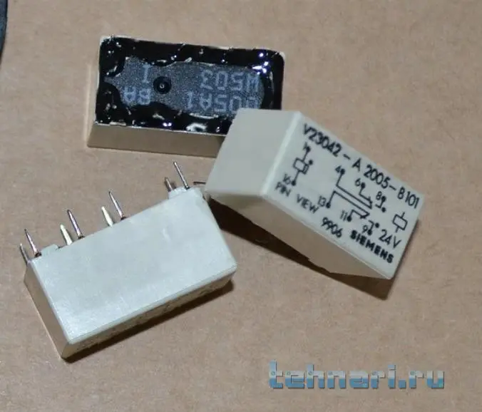

После стабилизатора стоит конденсатор на 470мкф ... реле нашел на 24 вольта siemens v23042-a2005-b101
Естественно диоды параллельно обмотке каждого из реле...
В общем опять я косячу и не понимаю где... Есть идеи в чем причина?
Даташит на реле

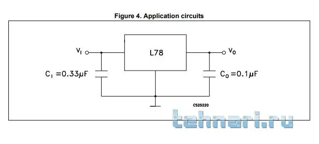

L7824, конденсатор в 470 мкФ избыточен, но нужно на минимальных расстояниях от выводов входа и общим, выходом и общим выводом этой микросхемы установить по конденсатору 1 - 10 мкФ.
По установке реле обратите внимание на фразу в даташите:
For non-latching versions, coil polarity
must be observed.
For single coil latching versions, polarity
shown results in “set” condition.
Reverse polarity results in “reset”
condition.
Нет звука и фон вполне может быть связано именно с этим - открытый вход...

P.S. Вопрос про стабилизатор- кондер на общий и вход? Там же 3 пина.... в корпусе ТО-220
По реле, простыми словами, нужно соблюдать полярность управляющего сигнала на катушке.

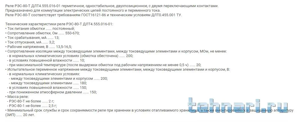

Видать, по молодости, нет никакого понятия о деталях того времени.
Вот, например РЭС80-Т ДЛТ4.555.016-01
Какие же они громоздкие, если вес у них не более 2 ... 2,5 грамм.
Да и выбор напряжений срабатывания довольно широкий от 3 до 30 Вольт.
    5.6 KB · Просмотры: 50
    46.8 KB · Просмотры: 157
По реле ... нужно соблюдать полярность управляющего сигнала на катушке.
Стесняюсь спросить, это что ещё за чушь. Какая может быть полярность на катушке у обыкновенного реле ( если только оно не поляризо́ванное ) ?
P.S. НУ, да. Это же надо было умудриться найти такие реле (siemens v23042-a2005-b101), у которых ещё и полярность надо соблюдать !!!
Да и самое главное, реле то у Вас на напряжение 5 вольт.
у меня? На реле написано даже 24v....
    22.5 KB · Просмотры: 188
