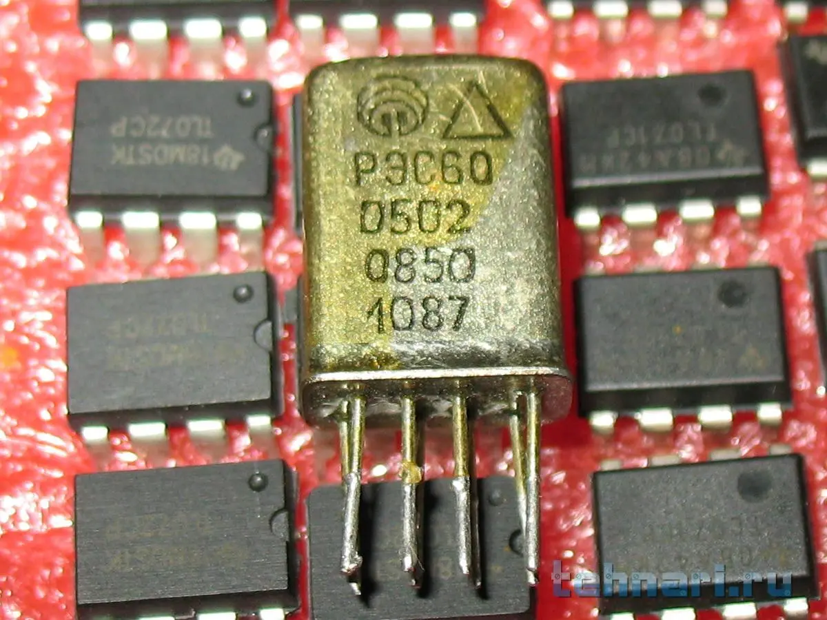

И насчет реле тоже неправ. Добавлю РЭС60, по качеству засунет в задницу не только сименс, но и многие другие. Да и места на плате меньше чем ОУ занимает.

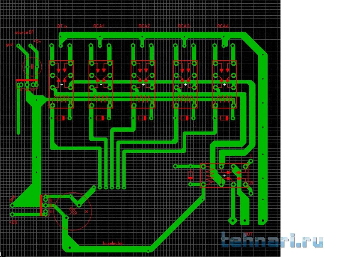

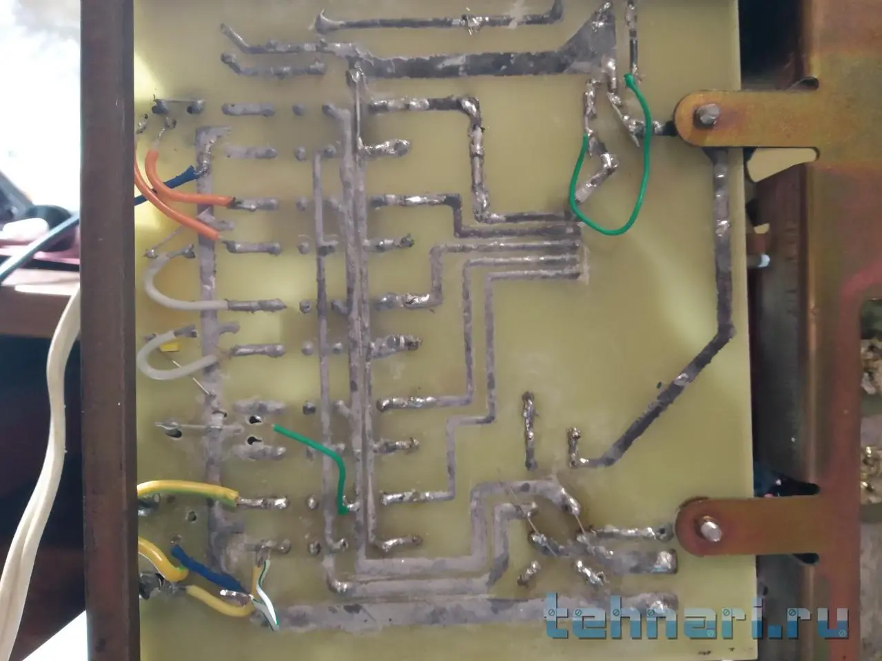

Ты бы фотки платы селектора с двух сторон выложил.
Вот так в sprint-е нарисовал... только диоды наоборот - там ошибка

Получается что земля на реле постоянна, а 24вольта я переключаю галетником. Диоды на рисунке стоят наоборот. На плате правильно. От эдс как положено 4007 -диоды
Уже всю плату перепахал несколько раз... и так пробовал и эдак...

Ничего пахать не надо. Ставишь мультиметр в режим измерения сопротивлений, и начинаешь от входа, оттуда где разъем для подключения внешнего источника сигнала, последовательно проверять прохождение сигнала через реле до самого выхода на предусилитель. Также проверяешь чтоб этот сигнальный провод не замыкался на массу.

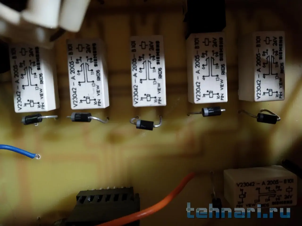

В общем релюшка не срабатывает.... померил на контактах 23 с половиной вольт... убрал стабилизатор и +26 с блока питания подал... та же беда...

Пропустил это сообщение, извиняюсь. Ну вот причина и найдена. Ну да, надо разбираться с работой реле. Проверить прежде всего какое напряжение приходит на реле, может нет после стабилизатора 24В.
Вроде полярность по даташиту... И соединил вроде как верно...
Не было... подал с бп +26 и один хрен

Прозвони на реле выводы 1-16, которые якобы катушка, они вообще прозваниваются? по идее там не должно быть более нескольких кОм. Может катушка вообще с другой стороны?
