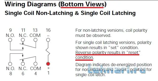

Тупо не срабатывает реле... как было в одном положении так и осталось... на 1 я подаю плюс , на 16 земля..
Муть какая-то... пошел проверю отдельно реле от схемы...
Ну остается попробовать напряжение подаваемое на реле переполюсовать.
Вы совершенно правы... 5 минут назад это и проверил. Гребаные немцы.... на 1 где по даташиту + я подал землю а на 16 где минус - + с бп и все гуд стало
Спасибо Вам огромное за помощь и участие... пойду плату перепахивать снова)) Перережу дорожки и проводами соединю. Последний вопрос - если от бп подам +26 не сгорят релюшки? А то возможны же просадки... да и со стабом несколько меньше 24 вольт.

Смотрите внимательно рисунок из даташита.
Минимальное значение разности между входным и выходным напряжением у 78хх 2,5 вольта, без учёта просадки напряжения.
Для этих реле приемлем разброс управляющего напряжения в пределах 10%, о чём в даташите оговорено.

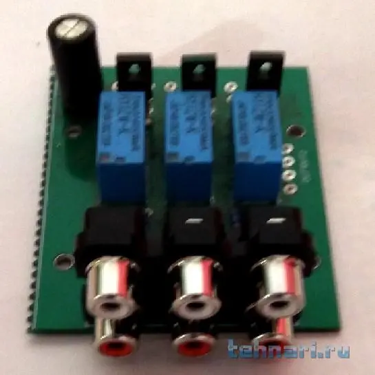

Плату не перепахивать, а переделывать нужно - очень неудачная трассировка общего провода управления, расположенного вдоль сигнального.

Да плата пока все равно временная.... Разъемы буду покупать + блютус приедет тоже хочу вкорячить. Это пока черновой вариант так сказать для обкатки технологии... Ну и чтоб понять как оно и что.. яж в этом профан совсем. Буду думать над платой на следующей неделе.. Выходные увы не посижу... поеду родителей проведать...

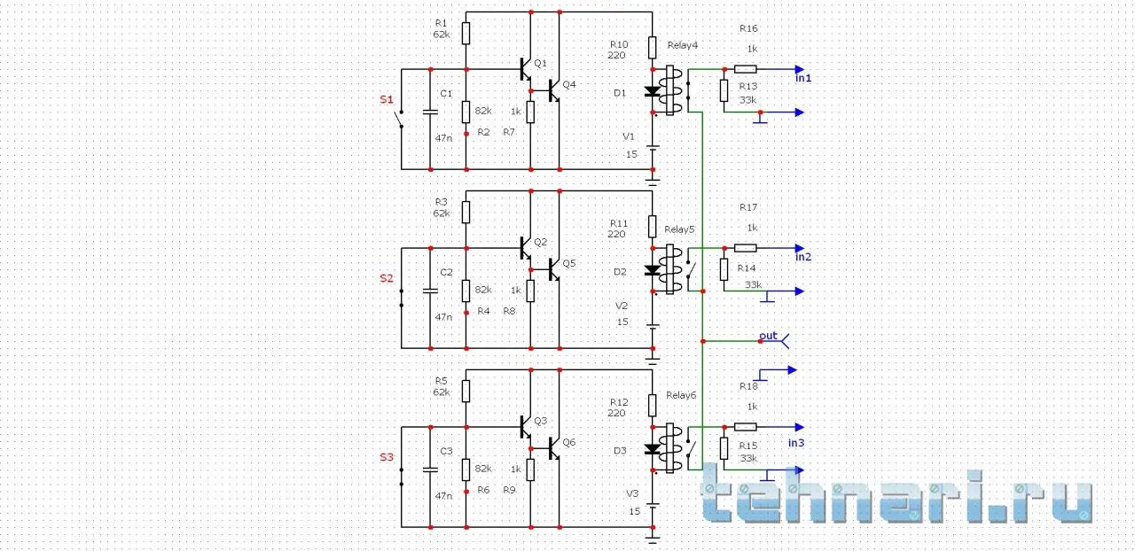

Я по другому сделал. Реле запитал от ключей отдельных на кт973 , а управлял подачей земли на вход ключа.Отличная помехозащищенность .

Спасибо, плата входов у меня временная... так что приму к сведению... Я еще по поводу преда раздумываю - оставить такой или самому собрать... В принципе звук меня устраивает, но напрямую на оконечники звучит поинтереснее...
Знаю что самый лучший темброблок- это его отсутствие... Сегодня всего за тысячу забрал у коллеги горелый бриг 001 второй ревизии... там оконечники горели несколько раз... Вот там темброблок мне очень нравится... Доведу до ума усь брагина за бриг возьмусь когда-нибудь. А селектор входов всеравно переделывать... и гнезда там б.у временное ( пока зп не дали - нет денег лишних на хобби) и схема не очень удачна в плане разводки... буду в общем думать..
Ваша схема прям заинтересовала... На какое напряжение расчитана? Галетником смогу управлять ею?

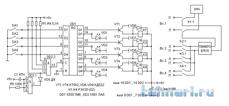

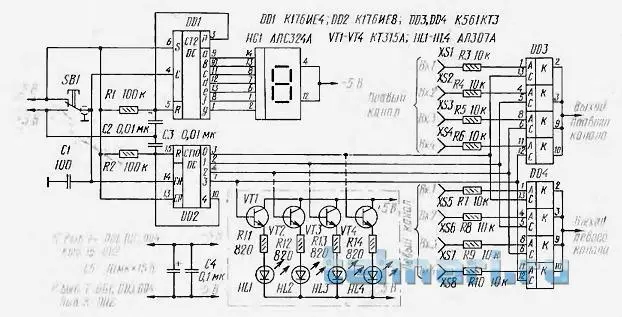

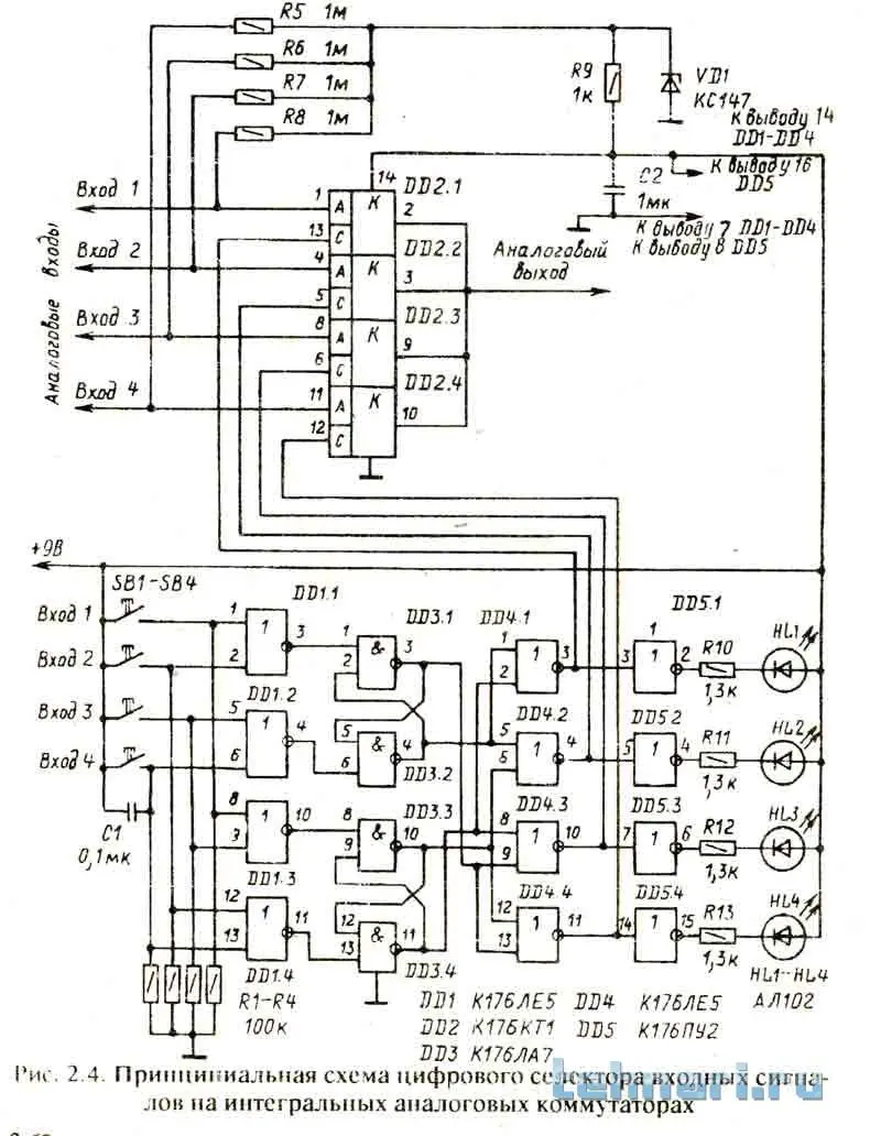

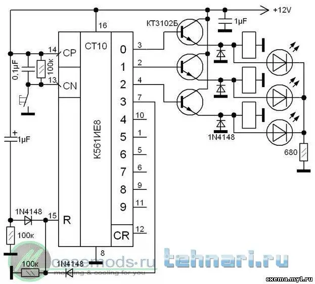

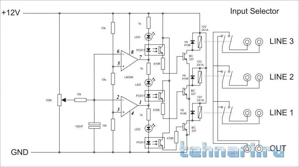

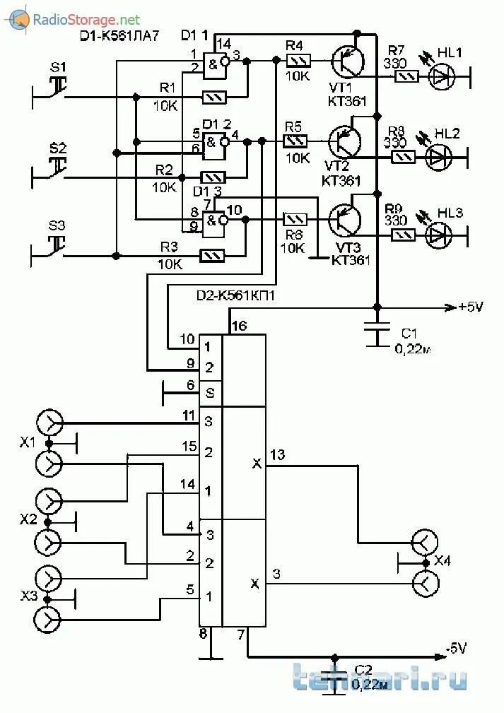

Вот схемы кнопочных коммутаторов, и даже один с переменным резистором и компараторами
    25.9 KB · Просмотры: 87
    79 KB · Просмотры: 187
    35.8 KB · Просмотры: 114
    24.7 KB · Просмотры: 158
    41.6 KB · Просмотры: 141
    26.1 KB · Просмотры: 95
В каком ключе заинтересовала? Для какого усилителя? У Радиотехники галетник + реле - ничего лучше не придумаешь.
я галетником и коммутирую. Полная помехрозащищенность при коммутации.
Максим, а нельзя ли поподробнее, от каких помех защищают транзисторные буфера?
