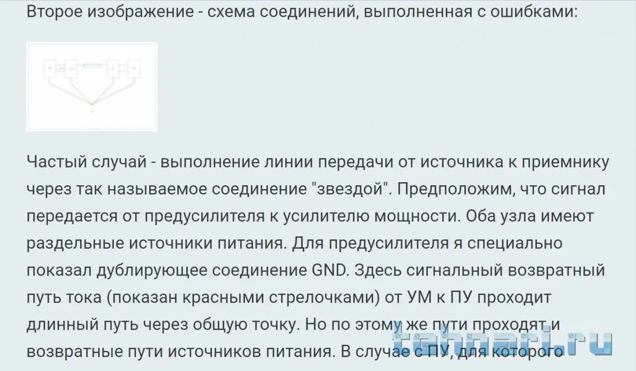

Я еще по поводу преда раздумываю - оставить такой или самому собрать... В принципе звук меня устраивает, но напрямую на оконечники звучит поинтереснее...
Применение другого ПУ может и не дать положительного результата, слишком велика площадь сигнального контура, выполненного по предложенной Вам схеме соединений и следовательно, собираемой им грязи.
Да собственно в том и дело, что грязи нет, все чисто и без фона. Но через пред звук плосковат... если напрямую он как бы это сказать то поживее что ли... поярче... насыщеннее.. Просто с предом я схалтурил и заказал печатную плату на али а тут купил детали и собрал... Планировал его как временный.. Вот теперь и вроде влом пред делать и хочется... Вобщем в раздумьях. Пока работы много и не до хобби. Появится время буду все доделывать.
Собственно говоря, фон - это наименьшая из проблем при построении усилителя,
он проявляется лишь при очень грубых ошибках общего монтажа.
А вот чтобы ПУ был не заметен при включении в тракт усиления, нужно очень постараться,
начиная от его схемотехники и трассировки плат, до качественного и тщательно продуманного монтажа.
Под "грязью" подразумевалось то, какую отсебятину привносит сам ПУ, плюс то, что наловит по кабелям и по общему проводу.
Это вкупе и меняет характер звучания, что легко регистрирует наш слух.

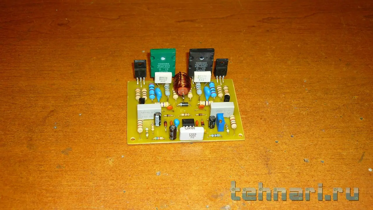

Вчера закончил один канал. Решил применить NE 5534. Внешнюю корректирующую ёмкость на ОУ не ставил, в ООС , тоже не ставил. Только на 5 пф: инверт - выход ОУ. Так называемая Кводовская коррекция. Удивило, что на выходе , без каких либо настроек ОУ , вылезло только 0.9 мв. Возбуда нет. Ток покоя предвыхода 30 ма, настроился тоже без проблем. Быстро и легко. Вот чем мне нравится этот усилитель, так это его надёжностью. Я о звуке и не говорю. Звучит он очень хорошо. Это даже не обсуждается. Даже если собрать его на том, что есть под руками, то и в этом случае отлично будет звучать. Ну, а если поставить настоящую Тошибу на выход, и предвыход, то тогда ваще.... Опять таки не критичен к питанию. Этот вариант будет запитан напряжением -+ 40 в. Нужно только будет выставить ток покоя предвыхода.
Хороший ОУ.
Вполне обоснованное решение, так как подобное решение плохо дружит с коррекцией на опережение...
Саш, я бы только дроссель с платы убрал.
Ох уж этот дроссель! Страшный, как чёрт. 40 витков на 2х ваттном резисторе. Но он у Брагина стоит как то хитро. Я такого включения больше не видел нигде. Цобеля я расположу на выходных клемах, а вот дроссель как вынести?
По всей видимости дроссель предназначен для того, чтобы тормознуть эмиттерный повторитель ВК, из-за возможных проблем с устойчивостью.
Нужно подумать, как это выполнить конструктивно, чтобы решая одну проблему, не получить попутно других...
Александр, можно узнать где он об этом пишет, а так же интересно, почему он предпочёл именно такой ВК.
