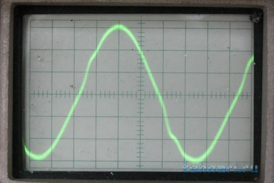

На работе делать особо не чего было, так что удалось провести тесты. Синусоида подавалась с прецизионного генератора Г3-110. Было включено автоматическое поддержание сигнала на уровне 2В. Далее уровень сигнала понижался ступенчатым аттенюатором.
Искривление сигнала удалось поймать на 20 кГц при выходном уровне 0.4В

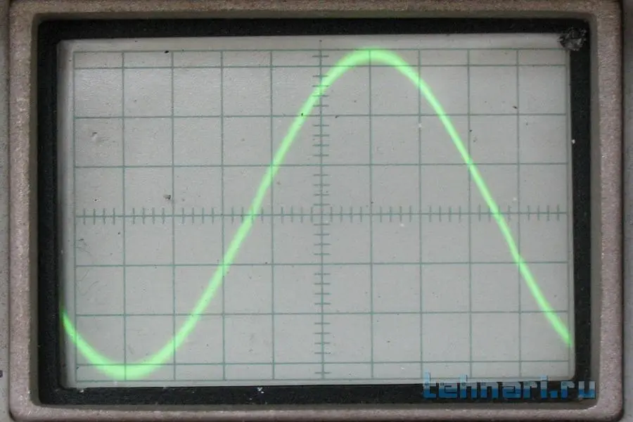

Разрешение по вертикали 0.2В на деление. Искривление слабо заметно, поэтому увеличиваю разрешение до 0.1В на деление.
Заметность искривления немного улучшилась, но все-равно видно не очень.
Поднимаю частоту до 70 кГц:
Так вот ты какая, "ступенька" в усилителе Брагина!
Разрешение по вертикали по прежнему 0.1В на деление. На сигналах большего уровня заметить какие-либо искажения на глаз не удалось.
Дальнейшие тесты проводились при выходной мощности 5-10Вт (кратковременно до 25Вт) на частотах от 1 до 20 кГц. Заметных глазу изъянов синусоиды, "звона" - не наблюдалось. На хорошо прогретом усилителе ток покоя предвыхода составил 35 мА.
Странное дело, возможно я чего то не до понимаю, но на сколько я понимаю ступенька , если таковая присутствует, должна просматриваться при переходе через ноль. А у вас же она как то на другом уровне.
При переходе через ноль "ступенька" присутствует в усилителях режима "С". Здесь же предвыходной каскад работает в режиме "АВ", то есть отсечка транзисторов происходит уже после перехода через ноль.
