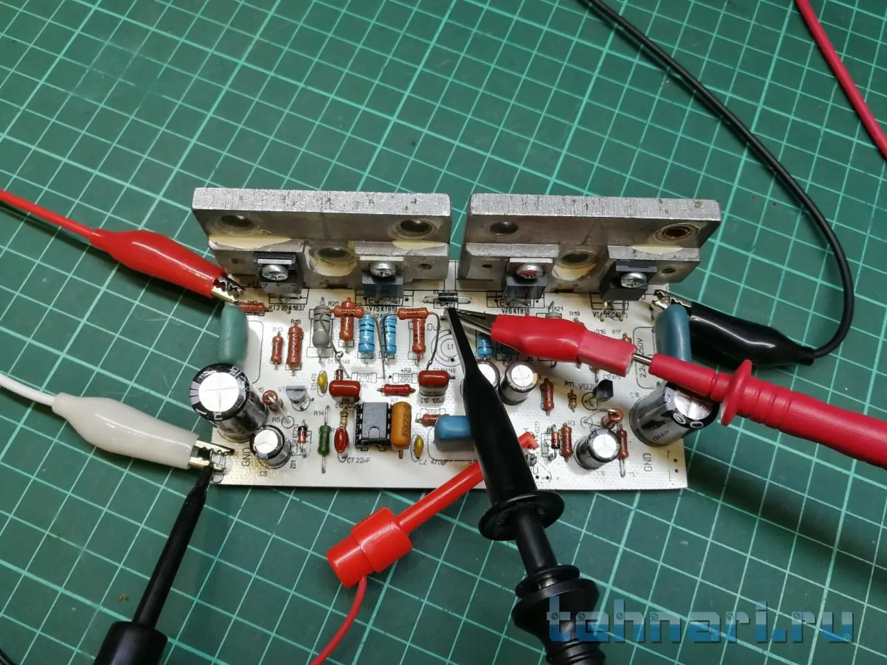

К слову, файл *.lay6 от Azziop полностью рабочий и прекрасно лутится.
Вот первые платки, в качестве макеток, запустились сразу.
