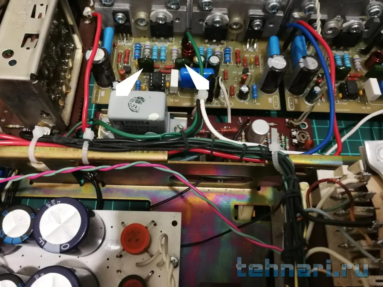

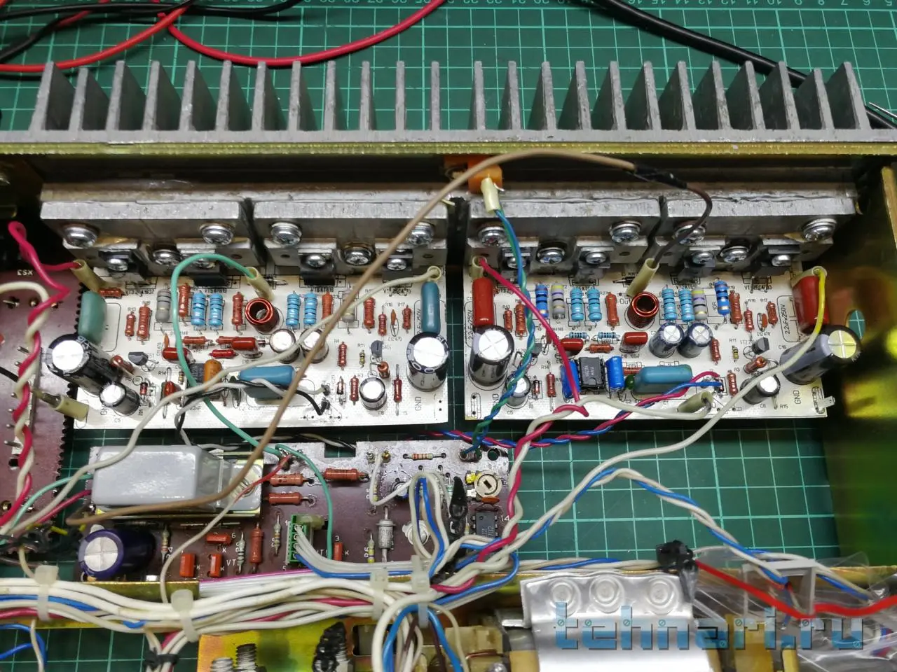

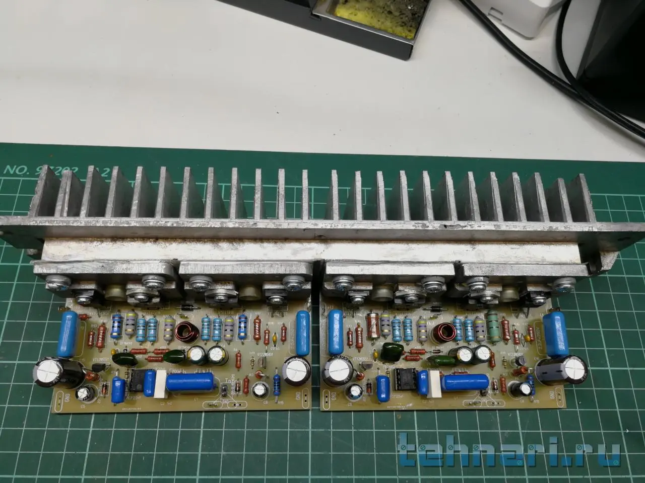

Здравствуйте, с прошедшими всех, я тут нуб, но не могу удержаться, повторил (post1137836) реализацию от Azziop, причём дважды - на RRR 101 и RRR 7101, эмоции, особенно на втором (8101 & 8102) через край, между ними сделал ОМ 2.7, имхо нисколько не хуже, если не лучше, спасибо.

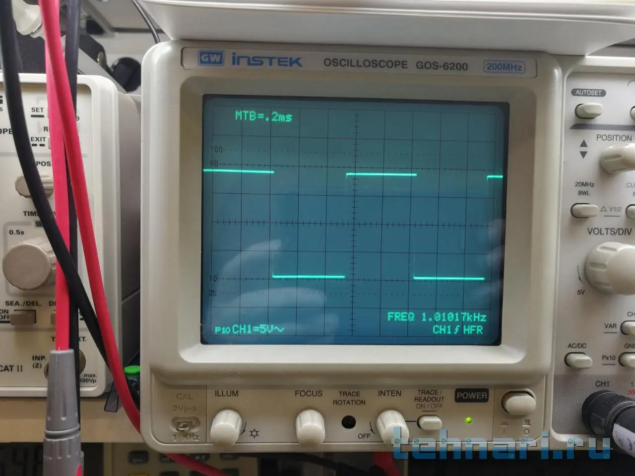

А скрины можно сюда выложить
Прикрепляю файлы, успешно грузятся местным сервером. Беру ссылки на аттачи и вот:

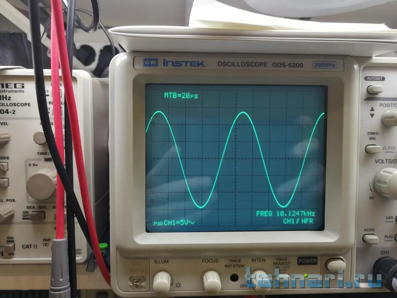

Хороший осциллограф, мне очень понравился, с удовольствием бы взял, как надоели цифровые, на них не увидишь, то что здесь увидишь ... :)
А если заменить кр 544 уд 2 , на что нибудь по приличней ( ну к примеру ОРА 132, 134 ), то ещё и не такое будет! Я последний раз собирал на 134. Очень понравилось. Не плохо звучат так же и LF 357. Но для них , так же кстати как и для 544 уд 2, нужен буфер. У них нагрузочная способность маленькая.
OP134 в процессе, LF357 у нас не доступна, пусть пока так, по - ламерски, источник (ALC889) всё на нет сведёт.

Коллеги хочу уточнить. Кто собирал Брагина 1 по версии Azziopa, подскажите С9, С10, нет опечатки, ставить 100nf? Смущает, что эти ёмкости в оригинальной схеме на порядок меньше.
Всё там норм! C9,C10
100n.
Может потребоваться подбор С11,12, на схеме 470p, на плате (Azziop) 1n5, когда ставил 8101/8102 (так выводы отличаются от 818/819, порезал дорожки), то пришлось поставить 2n2, смотрел по клипу на 20кГц.

Отличная картинка, отменно выполнено, замечательный осциллограф.

Вчера завершил Брагинский усь на импорте- NE5534( по рекомендации нашего форумчанина- Александра с ником Фокус,).Т.к. у нее хорошая перегрузочная способность и недорогая. bc 546 556 b778 d998 - 10 MHz, пластик, без прокладок можно.И нч TIP 31 32 . Подправил резистором напряжение на диодеVD6 1В. Все. Звук отменный, характерно маслянистый, с окрасом. По-моему , не хуже, чем на советских деталях.
