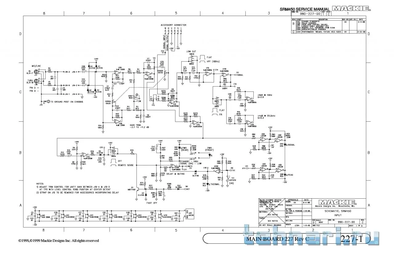

Буду еще ставить ограничитель перегрузки по входу на диодах. Из схемы Радио, 95 года.
Какой номер? Первый файл - входной фильтр активной АС Мэки SRM 450. (6 лет обслуживал музыкальный прокат).
    67.8 KB · Просмотры: 144
  • ЗАЩИТА ОУ ОТ ПЕРЕГРУЗОК в устройствах на микросхемах _ Техника и Программы.pdf
    263.8 KB · Просмотры: 155
О! Кажись нашел - Радио, 1995/11, стр.13.
№11, с. 13, Корзинин, схемотехника УМ высокой верности. В Эстонии 010 применялась.
Та же схема, в защите приборов применяется, да и на выходах УМ по тому же принципу, у Зуева с многопетлевой ООС. в Парусе вариацию воткнули, в ООС местную.

Собрал , наконец, и опробовал схему плавного ограничения входного сигнала по этой схеме применительно к усилителю. Звук не пострадал. Уменьшил число диодов, которые ограничивают перегруз с 4 до 2 штук на полуволну. Получается 0,6в*2=1,2в, вместо 2,5 в Эстонии 010.На высокой громкости не проверял, поздно уже. Но на душе приятнее стало и спокойнее- дополнительный элемент пассивной защиты не помешает с учтом вновь введеной защиты выходников от индуктивных перегрузок.
