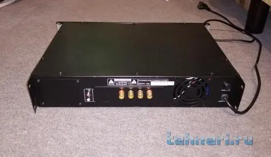

А еще я очень люблю использовать в качестве доноров трансляционные усилители. Тут тебе и корпус, и транс с блоком питания, и куча отличных транзисторов, и кофе и какава с чаем. Нужно лишь немного поработать напильником, и вуаля! Отличный готовый усилитель, с выходной мощностью 150 ватт на 8 ом.
    24.9 KB · Просмотры: 47
    18 KB · Просмотры: 66
