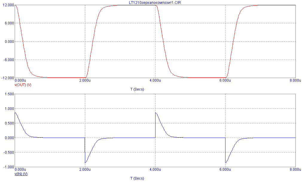

Запас устойчивости на 0дб ,частота 1,41мгц 78градусов,больше чем достаточно.Также реакция на меандр и отклик оос
    10 KB · Просмотры: 157
Робяты .Что замечания будут по схеме? Приступать к к проектированию макетной печатки?
