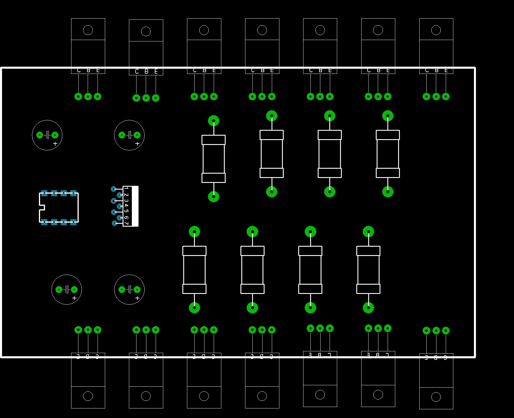

Тут нужны более линейные транзисторы с более высокой граничной частотой, чем КТ818/819.Хотя и их можно применить,две пары в пластике.
Надо один момент еще обсудить насчет тепловой отвязки лт-ки от выходников. Попросту размещение ЛТ и выходников на отдельных радиатоах.Плата тогда проще получается.Но хватит ли термостабильности токовых зеркал?
Нужны габариты радиаторов и желательно их фото.Буду рисовать плату.

Люминь пойдет для одной пары выходников .Для навороченного лучше боковые стенки . Но сначала надо простой с одной парой запустить. Значит будем на одну сторону все транзисторы и камень выводить.
Приступаю .
Может по такому принципу? транзисторы на радиатор, а LT1210 сверху на отдельный радиатор. У меня есть вот такие, подошли бы кажется. Просверлил бы отверстия в торце , резьбу в отверстиях М3 нарезал бы и к плате притянул, а к радиатору уже ЛТ-шку. Ну и наверное на 1 паре выходников пробный вариант сделать , обкатать

Не, я думал про крепление 7а уголок через прямоугольное отверствие 3на15мм прямо к радиатору.Уголков в строймагах разных море.
офф надо тепловую связь камня и транзисторов иметь.Иначе могут быть проблемы.
Спросил у Брагина,он не разрывал тепловую связь токовых зеркал и лм3886. не пробовал .
Уголки то у меня есть алюминий 2мм, 70х20 и 50х20. Как раз из них делал переднюю и заднюю стенку Динамита , на фото видно в первом посту
Тогда так и делаем. На работе обдумаю,и завтра начну рисовать.Жаль на работе компа своего нет.

Хорошо бы смоделировать ПП размерами не шире 100 мм и длиной не больше 200.
плата будет размером с радиатор 75/125мм.все влезает свободно.Эскиэ
    53.5 KB · Просмотры: 206
Пустая какая то плата и не сложная. А я боялся.Обвязку оу осталось сделать
    61 KB · Просмотры: 284
Хорошо получается. Входной конденсатор может и не вносить на плату? Поставить его просто у входных гнезд вместе с РГ.
