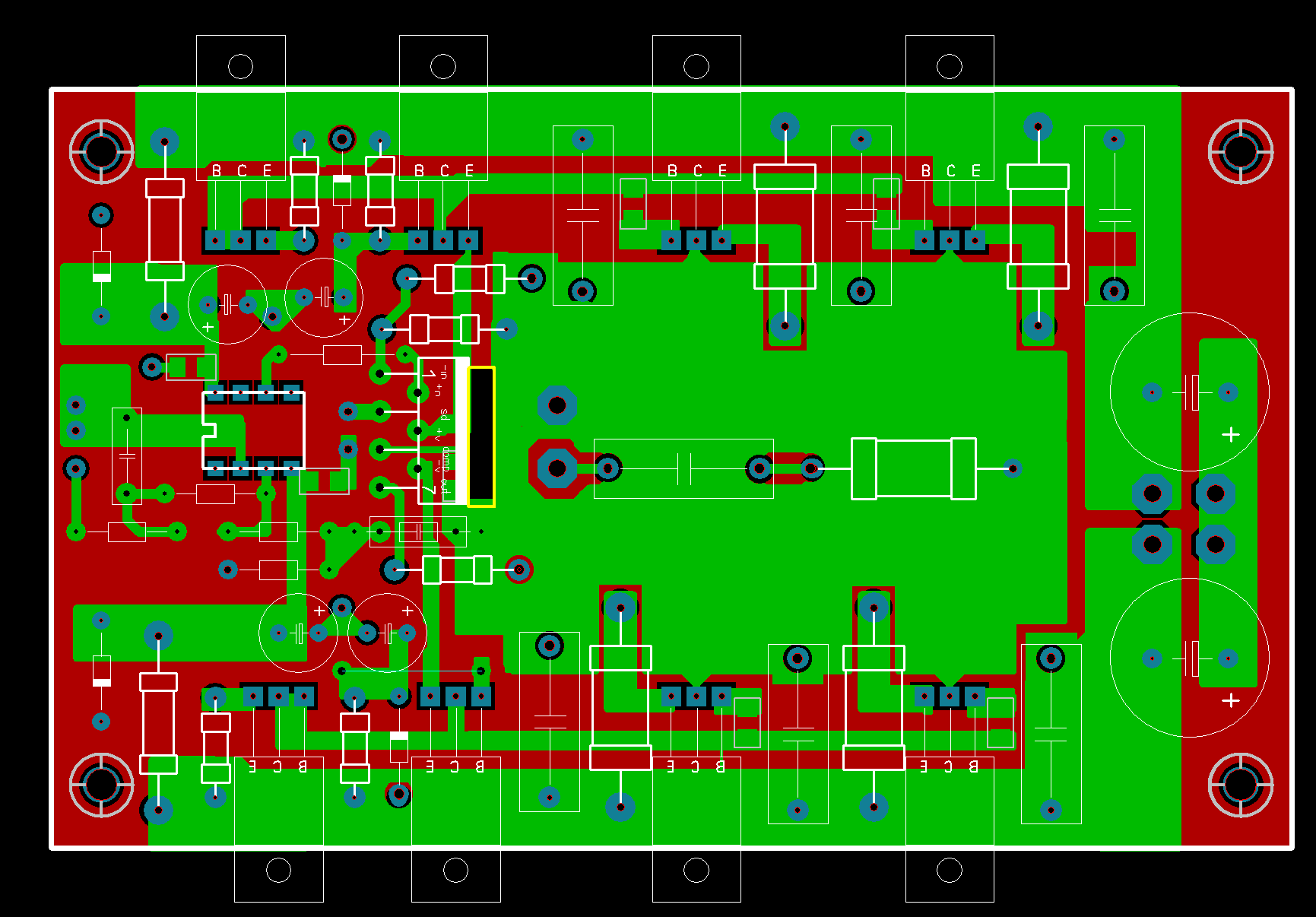

Похоже окончательный вариант макетной печатки.Но возможно покручу.
    75.8 KB · Просмотры: 220
Что именно подкрутить?
вроде завершил.зацените. верхний слой сплошной
    17.7 KB · Просмотры: 1,075
    74.5 KB · Просмотры: 470
Совсем другое получилось
Хоть это сейчас и модно, но лично я терпеть не могу когда ноги у транзисторов не разведены, а в ряд стоят. Тонкий "пятак" имеет слабую механическую прочность и отваливается при малейшем напряжении.
На схеме в ООС 1210 стоят резисторы на 0.82к и 270к. Таким образом к-нт усиления более 300. Симулятор может это и проглотил, а вот как оно будет в железе?
ЛТ1210 спокоойно так может работать. .Там за счет эффекта Миллера оос работает. Но вполне комфортно снизить этот резистор до 4,3ком .Тогда петлевое усиление снижается .
По плате. посадочные места сделаны под металлизацию,для самопала можно и раздвинуть ноги.
