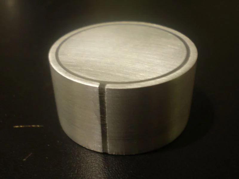

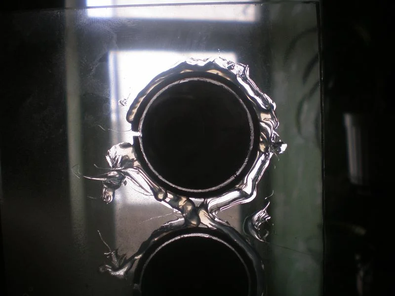

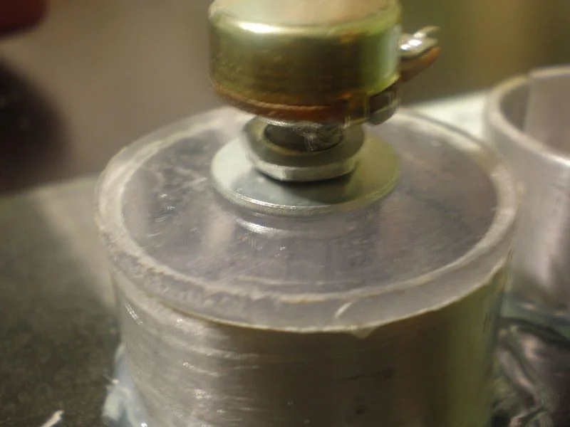

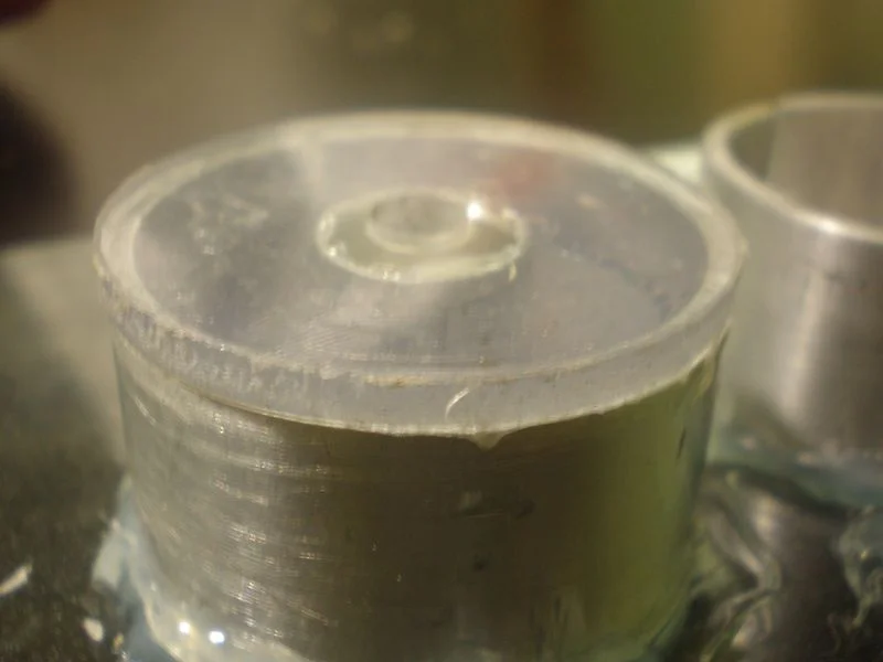

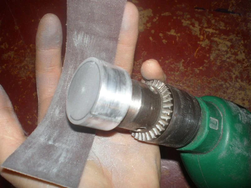

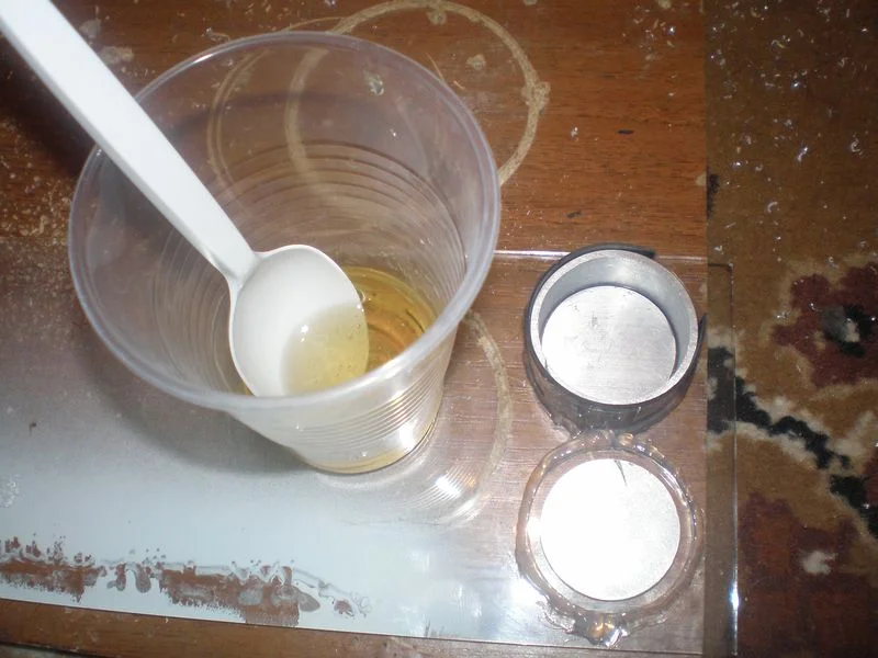

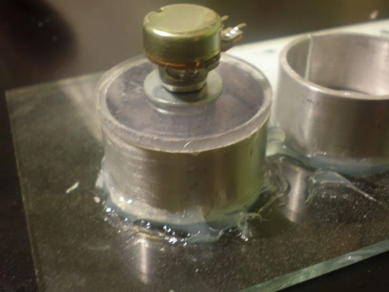

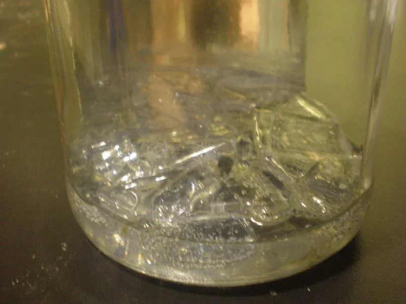

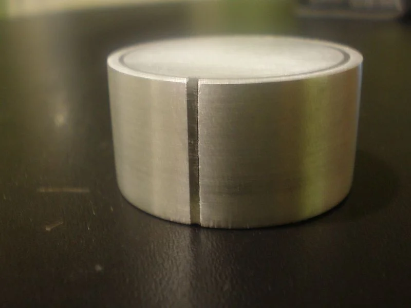

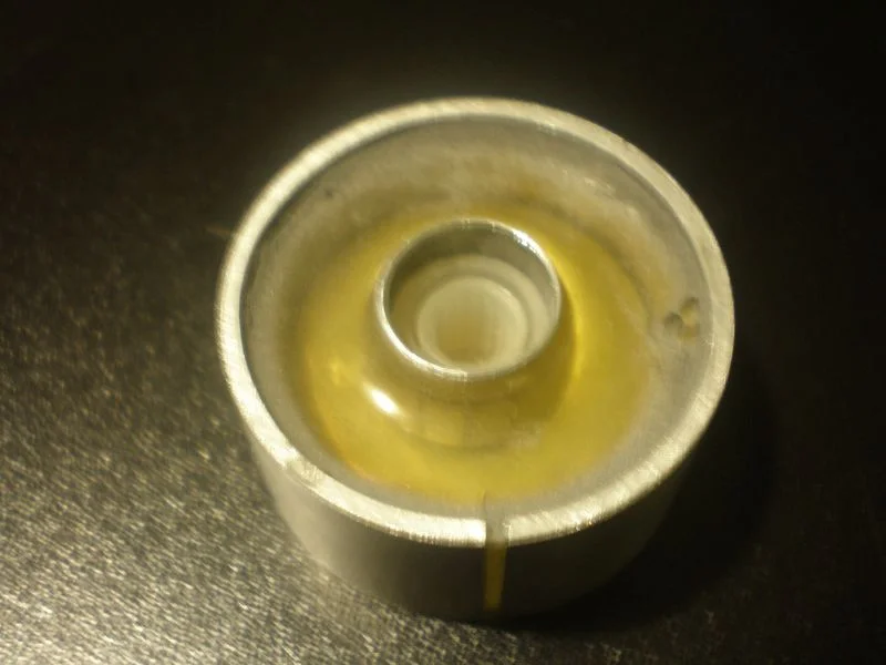

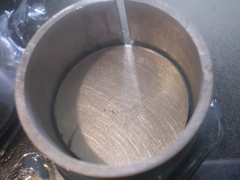

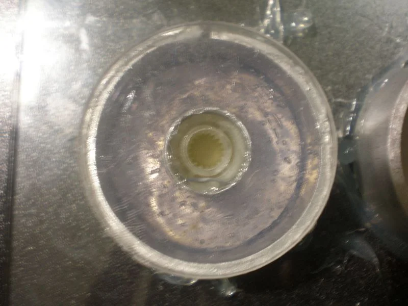

Ну что же продолжаю эксперимент с регулятором. Приклеил регулятор к стеклу с помощью силикона, затем (после высыхания) поместил туда свое оргстекло, и вставил вовнутрь заводскую ручку отцентрировав все это дело с помощью шайбы из оргстекла нужного диаметра :)
Вот что получилось, пока сушится.

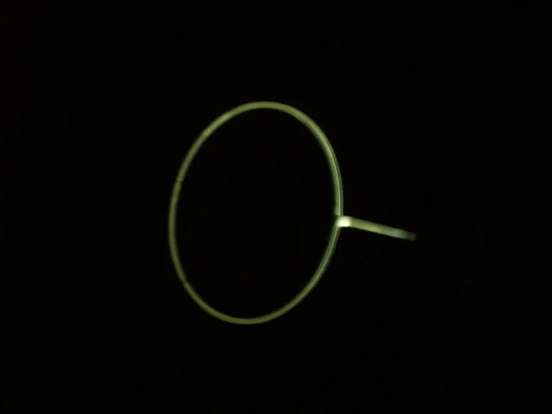

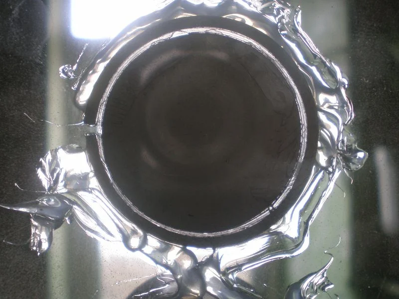

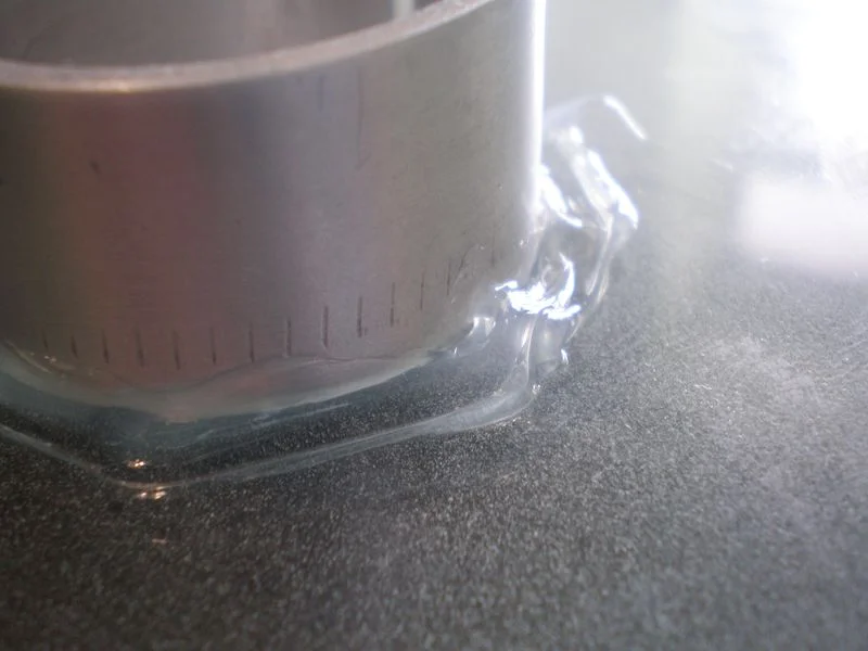

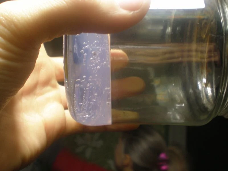

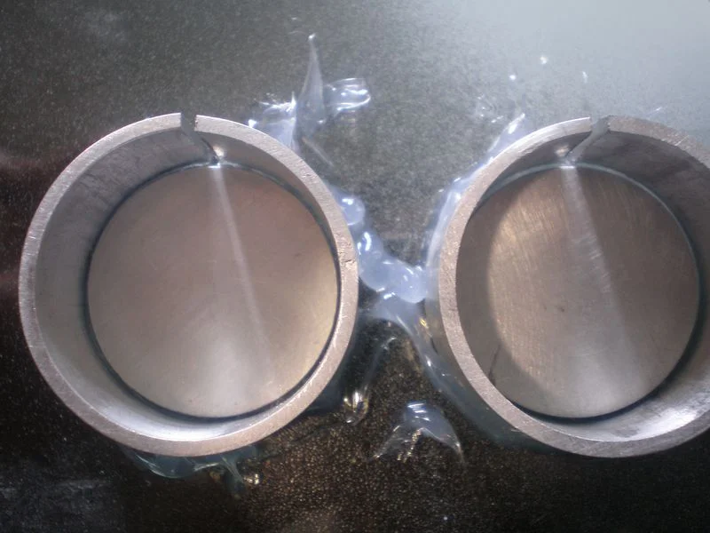

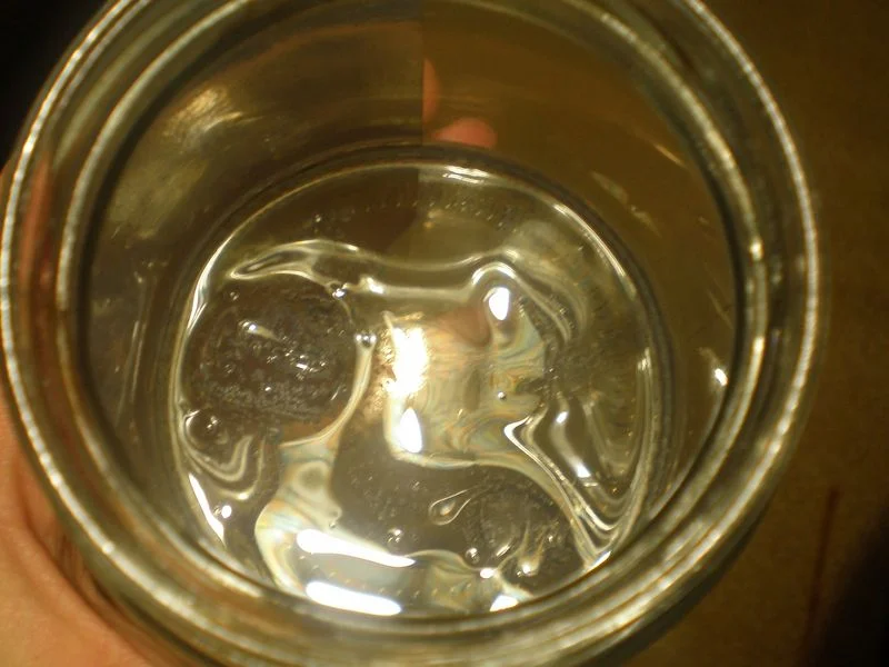

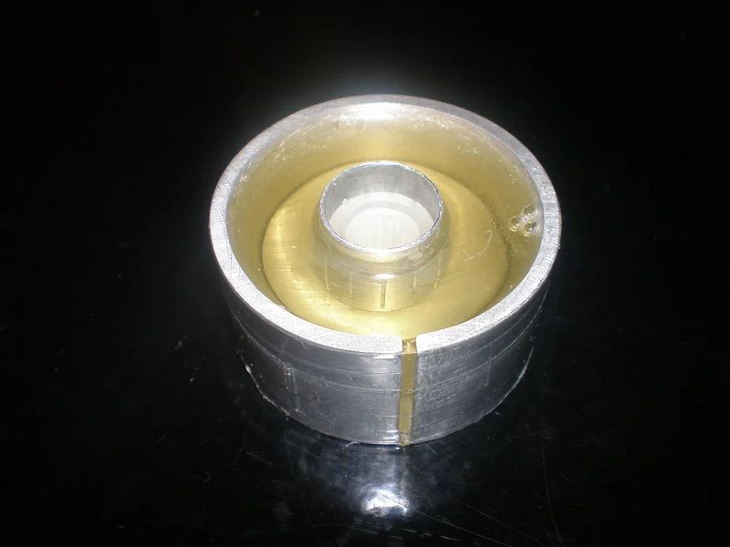

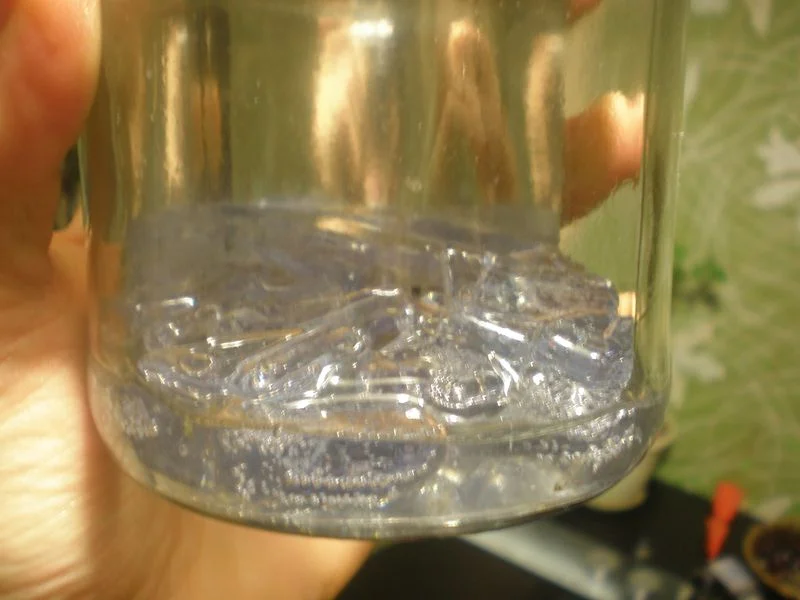

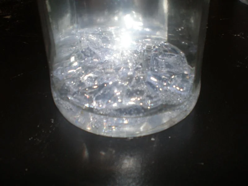

Фокус с оргстеклом не удался, как я и думал при испарении ацетона оно начинает пузыриться и деформироваться что не может не сказаться на центровке. Сегодня родилась новая мысль - буду развивать. но за основу уже все таки возьму прозрачную эпоксидную смолу :)

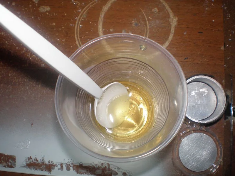

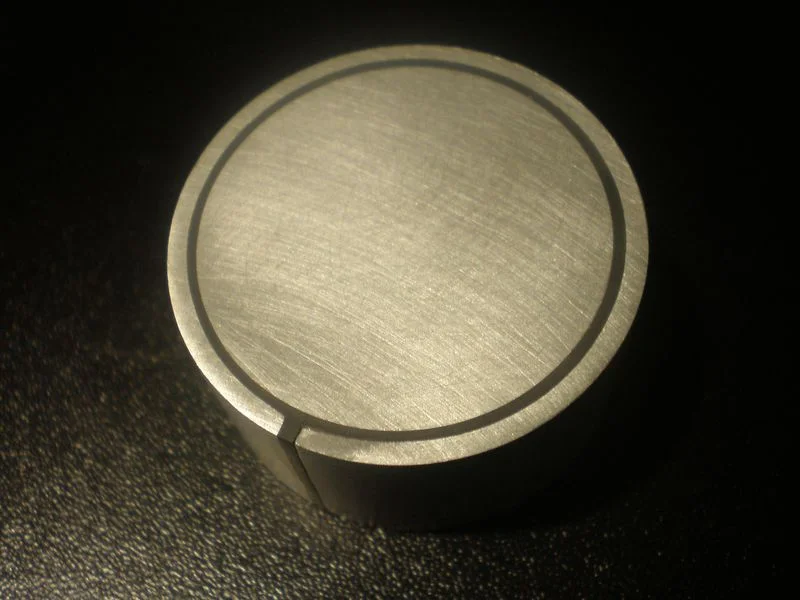

Продолжаю свои извращения, пару дней понемногу позанимался регулятором. На этот раз заливал эпоксидку. Что же получилось не плохо, но есть одно НО, отцентрировать на 100% в домашних условиях просто не реально, поэтому родилась мысль следующую крутилку полностью залить смолой а потом с помощью токаря высверлить центральную ось - других идей я уже не нахожу.
В принципе ось получилась очень ровной, но я капризный :))

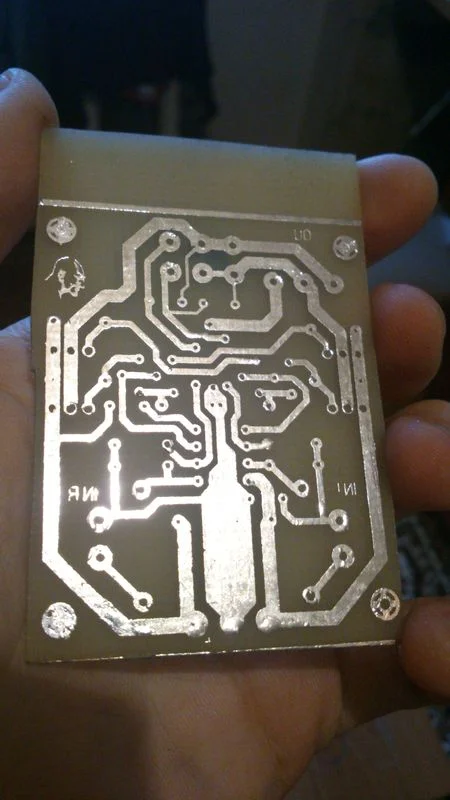

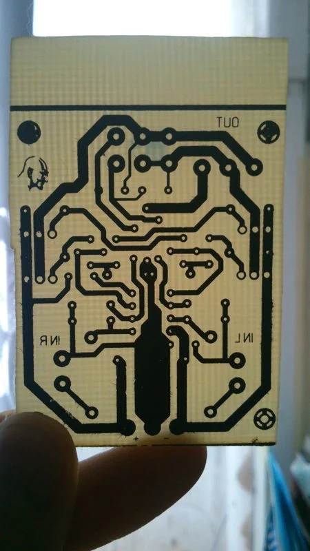

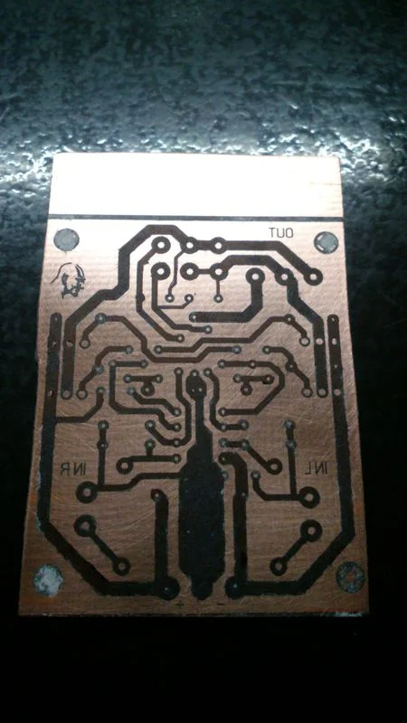

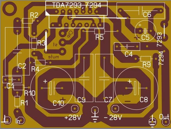

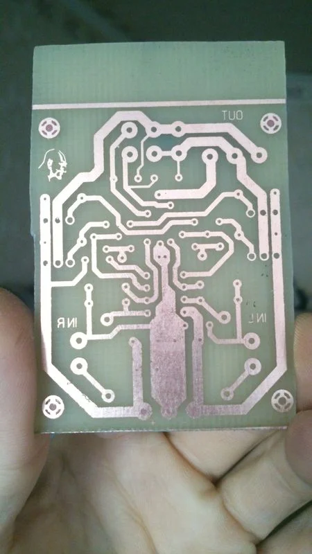

Вот на днях замутил платку для усилителя наушников.
    42.5 KB · Просмотры: 205
    40.9 KB · Просмотры: 214
    36.4 KB · Просмотры: 227
    38.8 KB · Просмотры: 239
Печатка отзеркалена чтоли? Надписи зеркально отразились.
А так аккуратно, профи ...
А я ещё и на машинке вышивать умею :D
Да я постоянно надписи забываю зеркалить :D

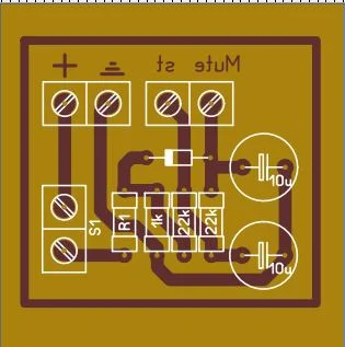

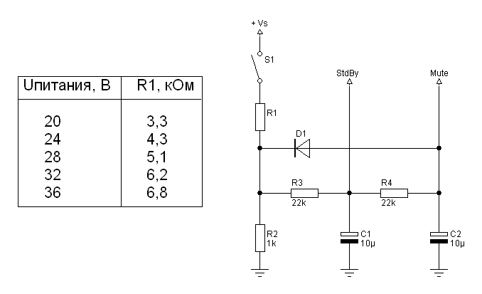

P.S. Еще немного подредактировал печатку Аудиокиллера под себя. Сделал выводы для подключения режимов St - mute. И маленькую печатку для управления этими режимами, только она сдвоенная и включает сразу режим St-by. (сделал для того чтобы можно было использовать усилок для наушников без шейкера.

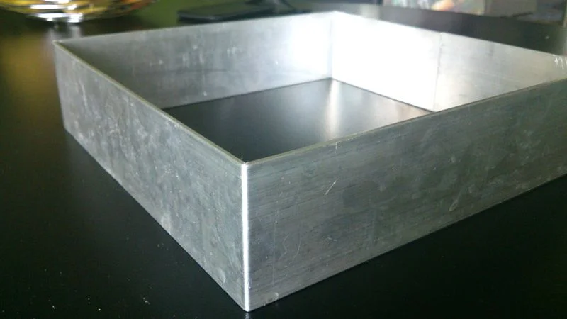

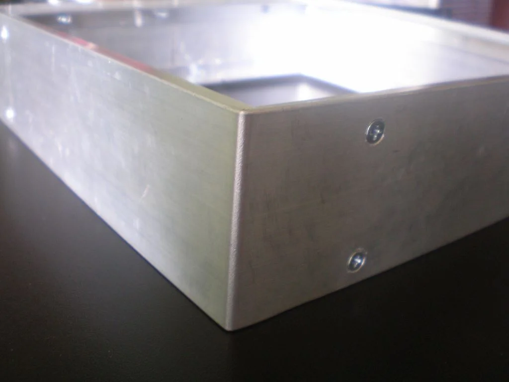

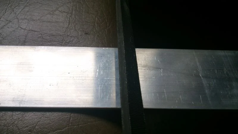

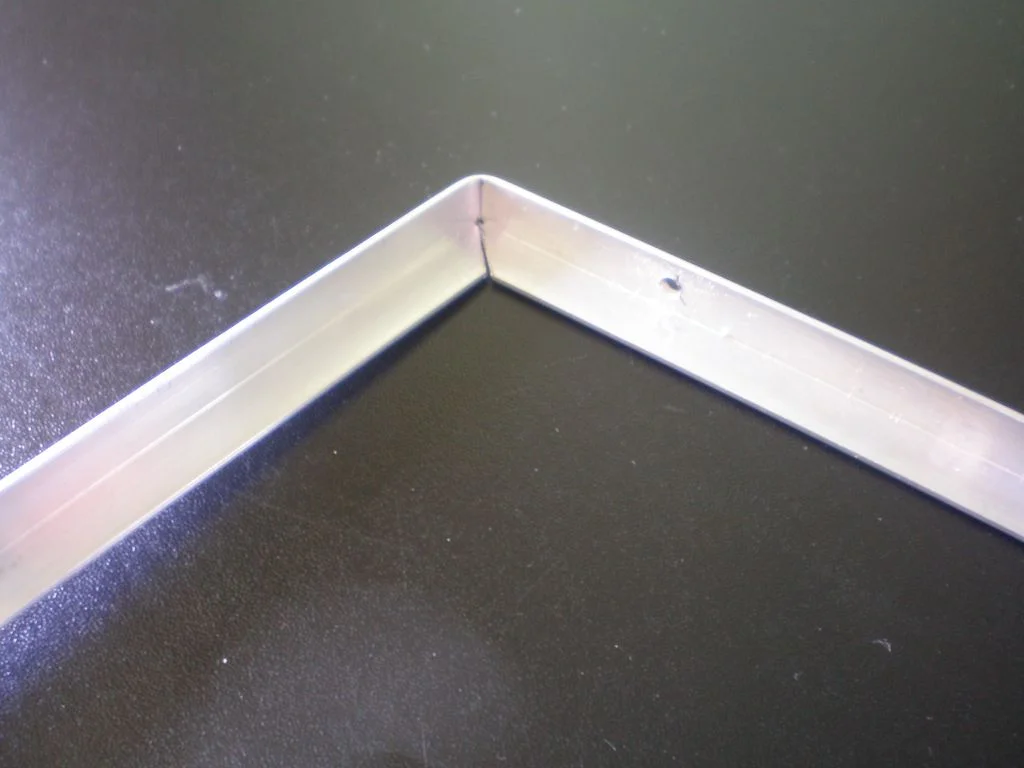

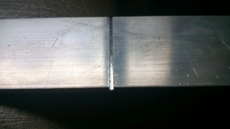

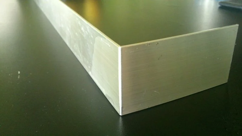

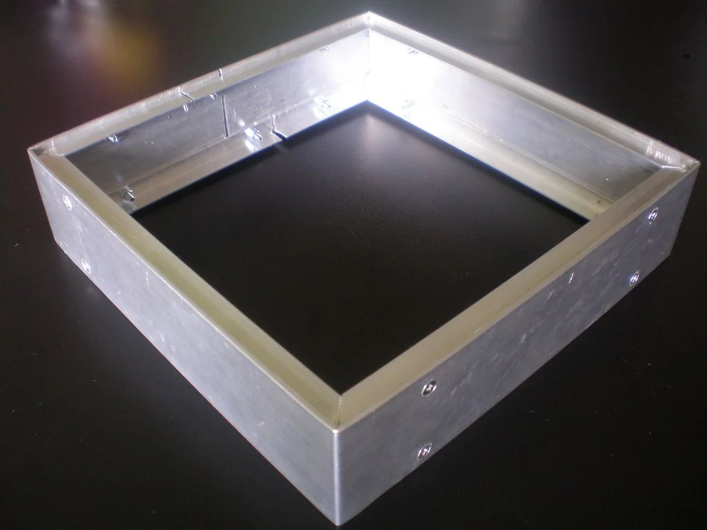

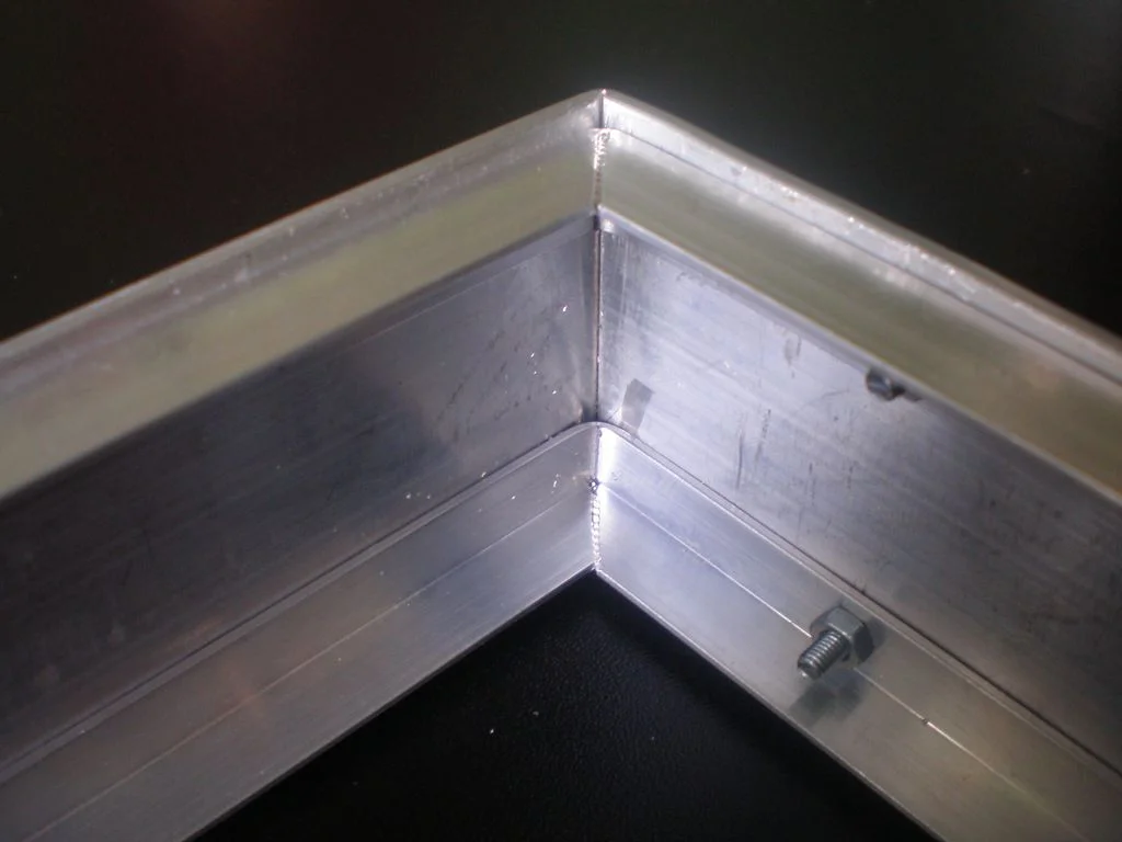

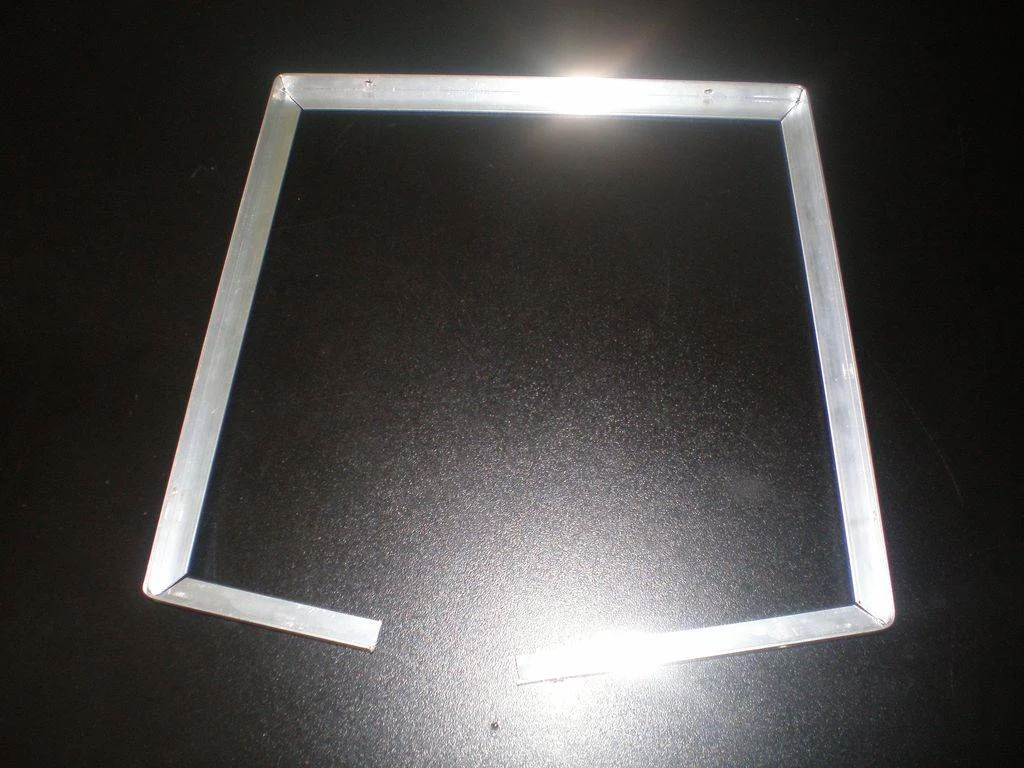

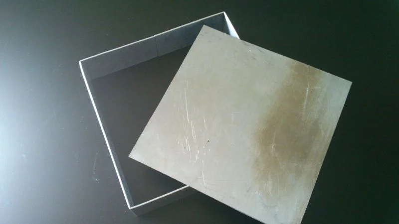

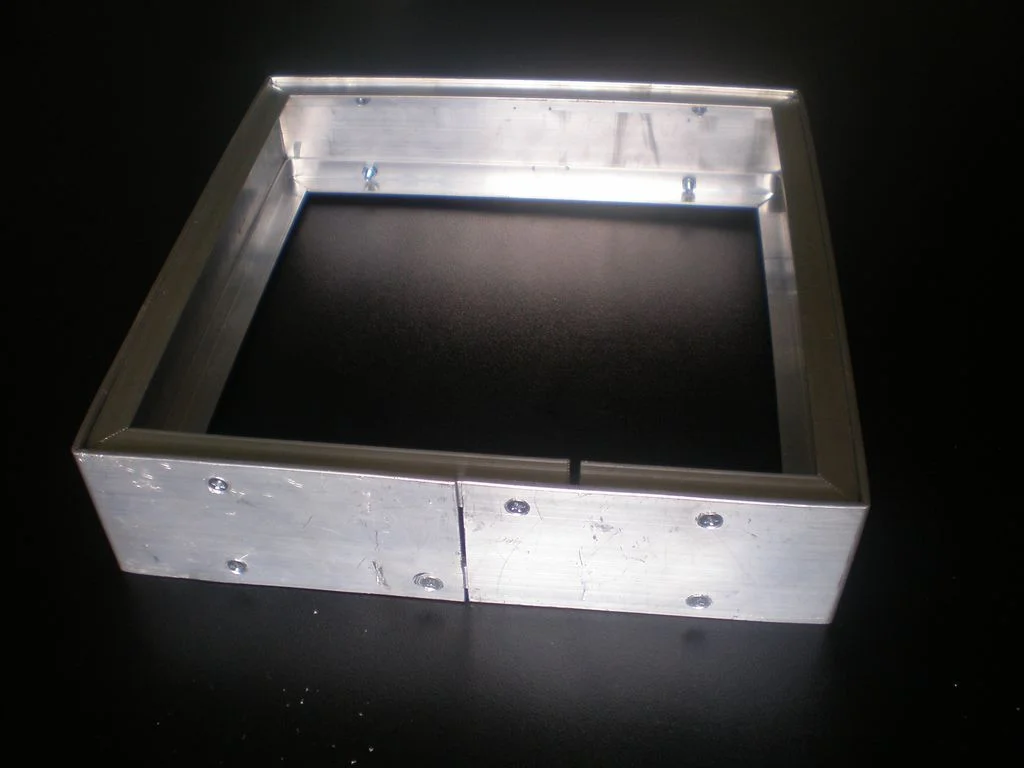

Ну что же господа, после значительного перекура, немного отдохнув решил продолжить проект.
Небольшой старт решил взять с изготовления корпуса :)

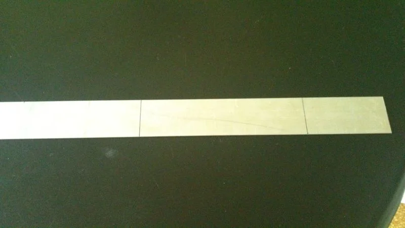

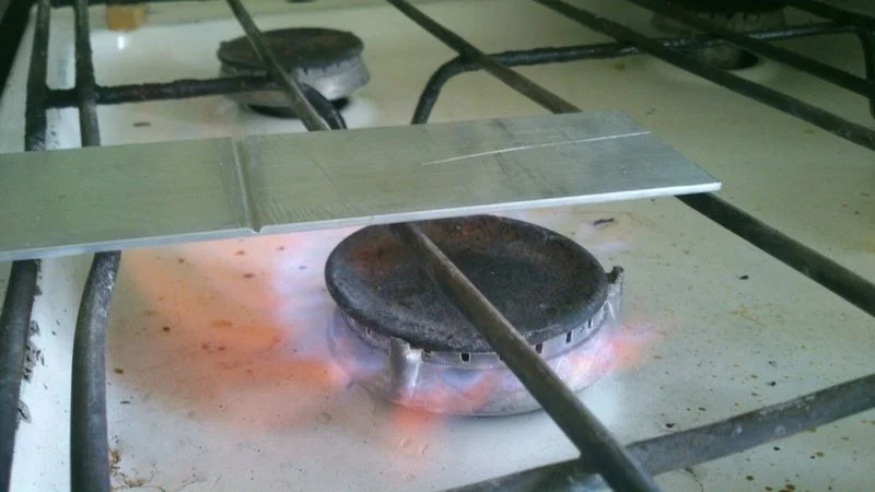

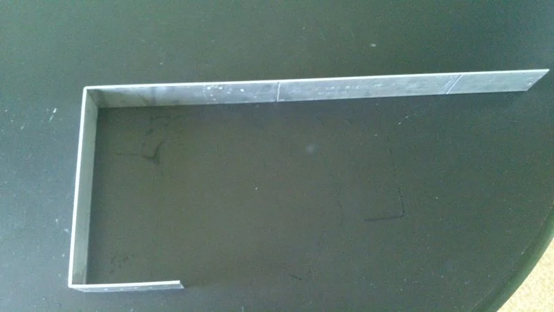

Итак, размечаем алюминиевую 5см шину
далее делаем в ней пропилы, примерно на половину толщины шины (в тех местах где планируется сгиб).
Немного расширяем пропил с помощью напильника

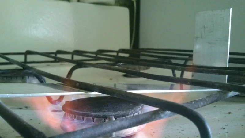

И греем на разовой конфорке (пардон за чистоту, плиту не намывал :D )
После достаточного прогрева без спешки сгибаем шину по прогретому пропилу (после получения нужного угла остужаем водой)
Затем греем следующий сгиб
И также сгибаем до требуемого угла
Ну и аналогичным образом остальные сгибы

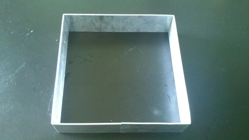

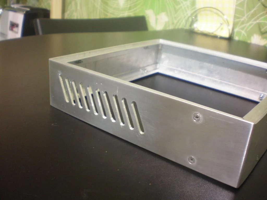

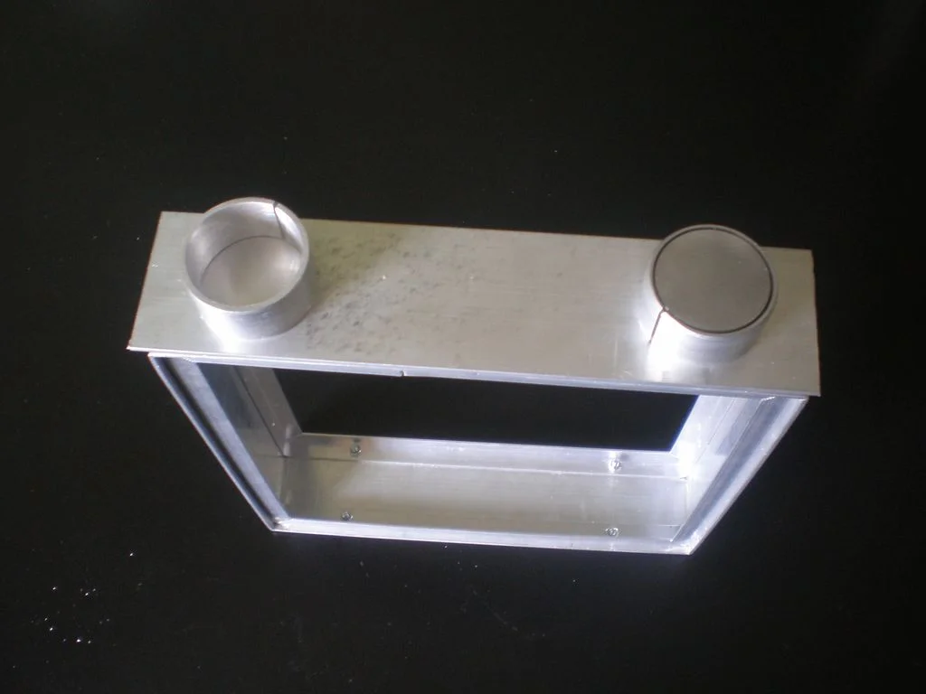

Также выпилил из куска алюминия дно (пока не обрабатывал ничего)
Сделал уголок для крепления верхней и нижней крышек, ну и закрепил на болтики к основанию.
    36 KB · Просмотры: 152
    25.1 KB · Просмотры: 134
    33.5 KB · Просмотры: 103
    35.8 KB · Просмотры: 103
    24.1 KB · Просмотры: 104
    46.2 KB · Просмотры: 127
    113.2 KB · Просмотры: 94

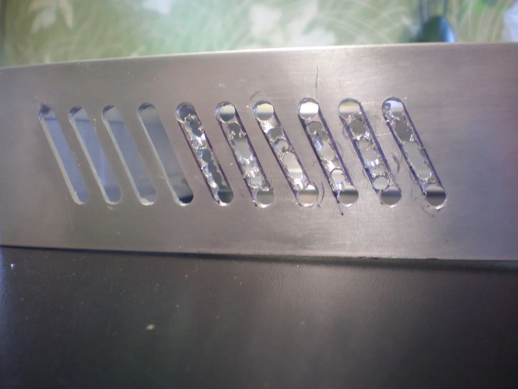

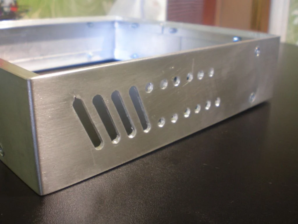

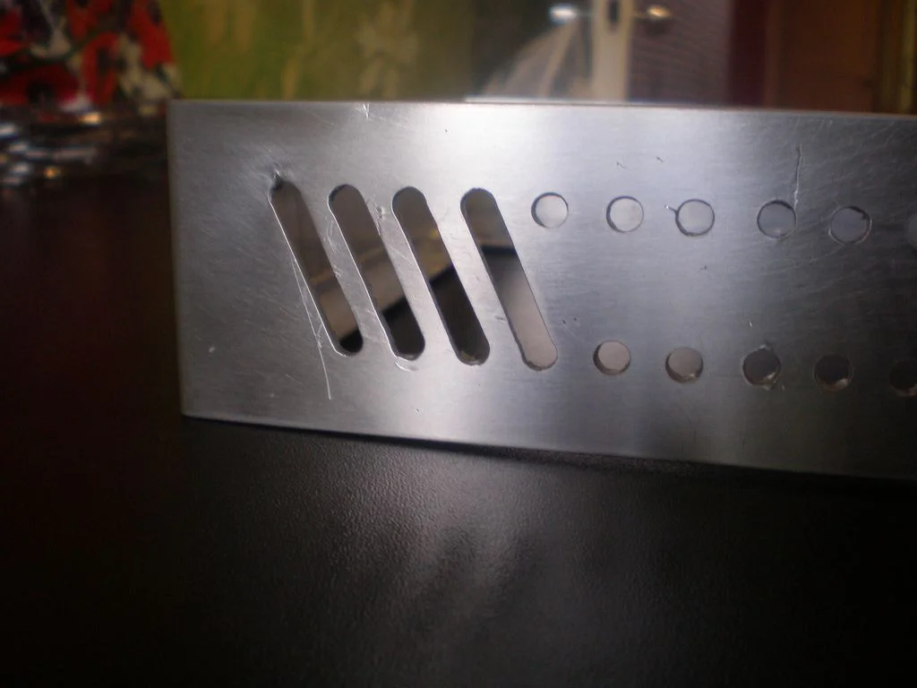

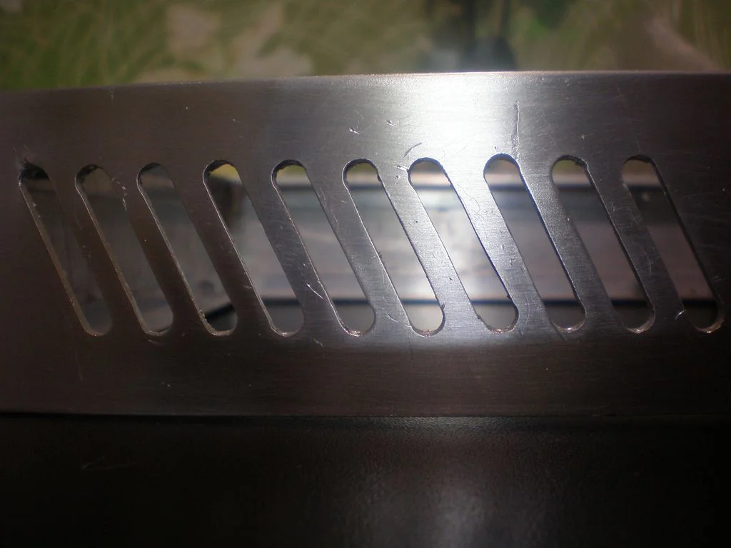

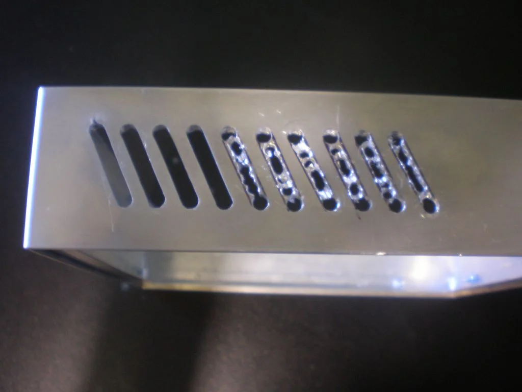

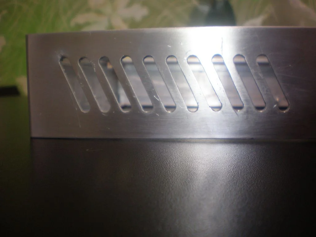

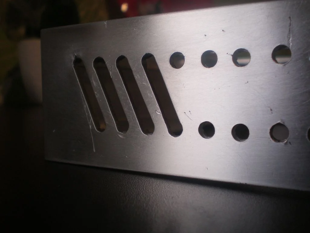

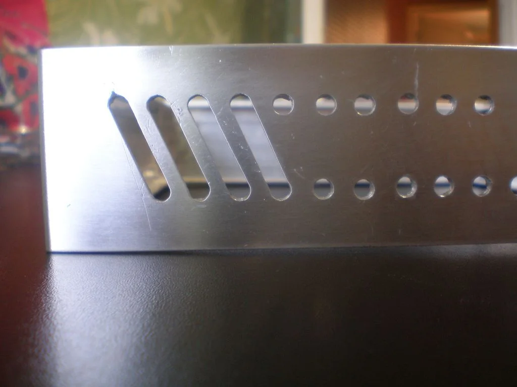

Продолжаю извращения с вентиляцией. Целый час разметок, сверлений и точений надфилями и в результате пока только четыре отверстия (и то пока не в чистовую) :)
    39.5 KB · Просмотры: 107
    42.6 KB · Просмотры: 92
    39.3 KB · Просмотры: 84
    38.2 KB · Просмотры: 94
tehnoyxitehno027
Ну что же поточил еще немного :) пальцы от надфилей уже гудят :))
    28.3 KB · Просмотры: 171
    41.9 KB · Просмотры: 126
    38.9 KB · Просмотры: 149
    48.5 KB · Просмотры: 177
    44.1 KB · Просмотры: 147
Хороший корпус получается- загляденье)
Да, симпатичненько выходит. Нравится наблюдать за Вашим творчеством.
