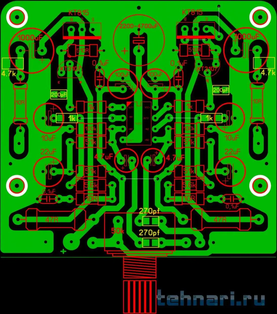

Печатки ( переработка 128 поста) под выходные биполярные и полевые транзисторы с правильной разводкой потенциометра, разомкнутой земляной петлёй и частичным использованием SMD - резисторы типоразмера 1206 и керамические конденсаторы типоразмера 0805:
1) КТ3107Б/ВС556В + КТ815Б/BD139
2) KТ3107Б/ВС556В + IRF510N
    91.4 KB · Просмотры: 453
    91.5 KB · Просмотры: 484
Привет всем! Вот такой вариант.
Выход на полевике мне понравился. Порекомендую выходной конденсатор на 1000 мкф, зашунтировать ёмкостью на 1 мкф . Я ставил плёнку. И конечно же ОУ надо поставить по шустрей. Звучание поменяется в наилучшую сторону! Если сдвоенный, то ОРА 2134, если одиночный, то 5534.

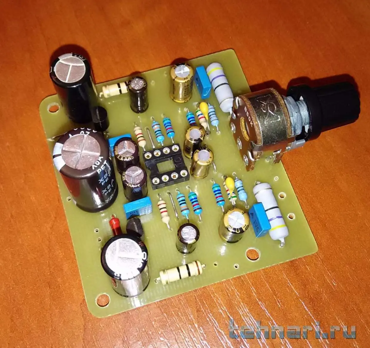

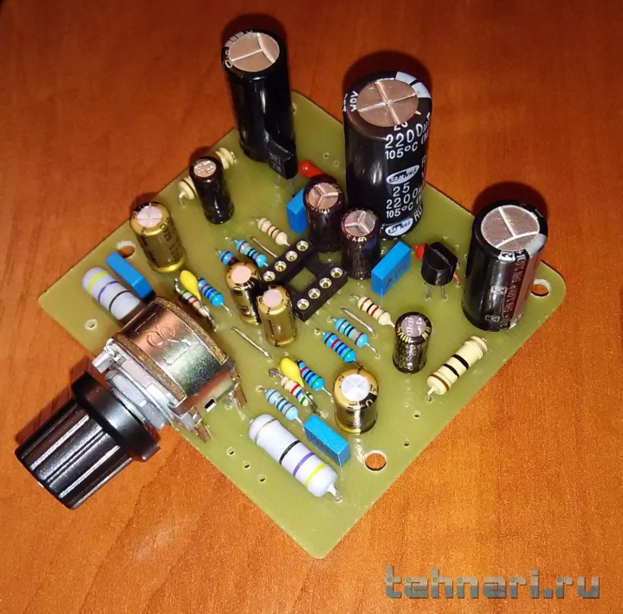

Собрал вчера по оригинальной схеме из поста №5. транзисторы КТ3107И с hfe=240, выходные полевики IRF510N, питание стабилизированное 12в ( БП временно от ушного усилителя Семигор ). На время тестов ставил ОУ NJM2068 - c ним как то всё грустно - вялый размазанный бас, мало верхов, да и звук в общем не айс. Потом поставил OPA2604 - тут конечно всё совсем по-другому, единственный минус - чуть смягченные высокие, но это я думаю можно поправить, зашунтировать плёнкой выходные разделительные конденсаторы. А так в общем неплохо получилось, не Hi-End конечно, но как несложный в сборке и недорогой по комплектухе усилок вполне себе :) Да и запас по громкости очень большой - и на 300 Ом хватает, и на 600 Ом с запасом.
Но в оригинальной схеме, из 5 поста, выходной транзистор не полевой. Я не собирал этот усилитель на полевике, а только одобрил, как вариант. Попробуй поставить на выход кт 815 - 139, а на вход что нибудь по шустрей. Я, как видно из схемы , ставил кр544 уд 2а. Именно в таком раскладе усилок очень хорошо звучал. Ну, как мне это показалось.....
Ну OPA2604 вроде как из шустрых относительно - 20Мгц. Попробую еще OPA2132 и AD823, всякие LT-шки на 100 и более МГц боюсь в этой схеме засвистят
