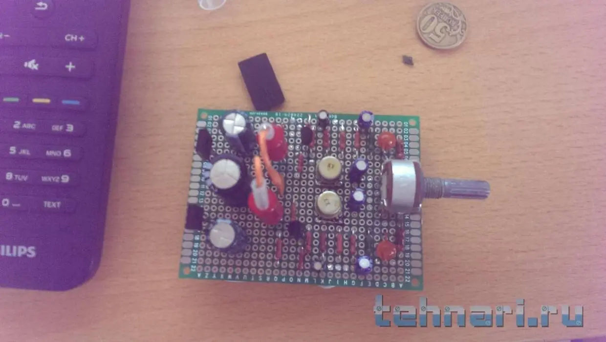

Скажи пожалуйста где входы , и питание куда лучше цеплять. На с5 без подключенного динамика 6в, когда подключаешь 0в и питание с 12в падает, скачет.Блок питания 12в 2а.
Вот печатка.к544уд2а , кт3107б , кт972б.
