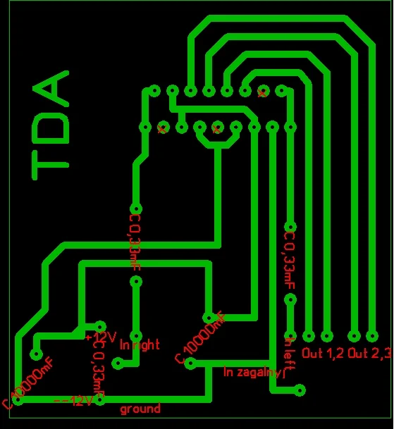

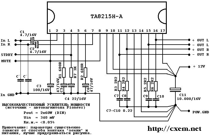

Здравствуйте, у меня имеются 2 колонки S-30А (Р=30Вт, R=4оО, 80-18000Гц).Хотел бы собрать до них усилитель, но не знаю какой лучше выбрать.
Давно до этого собирал усилитель на 2 канала на микросхеме TDA1558Q(навесным монтажом), звук меня устраивал. Сейчас думаю сделать такой же, только на плате, потому, что я тогда, и сейчас хочу питать усилок от компьютерного блока питания(параметры на фото)
но хочу спросить, он не навредит колонкам(они мне очень дороги как подарок)), может есть лучшие микросхемы именно для этих колонок?(желательно питание от блока что на фото).
Спасибо за ответы)
