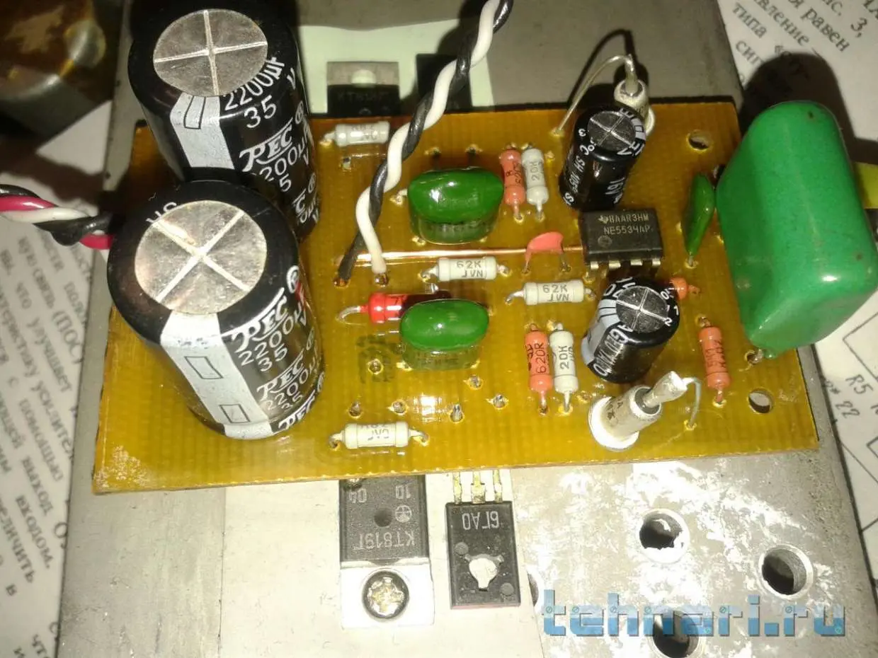

Обратите внимание, в моей реализации резистор обратной связи R1 состоит из двух резисторов половинного номинала, а коэффициент усиления равен 12. В качестве ОУ однозначно рекомендую использовать NE5534.
выложите заново фотки, а то с винтом сервера беда и картинки теперь не открываются
Пожалуйста. При монтаже, первой впаивайте перемычку соединяющую земли, при этом желательно использовать медный провод, можно эмалированный, как можно большего диаметра. Сопротивление балластных резисторов в цепи питания ОУ можно уменьшить до 680 - 820 Ом.

сделал я второй канал и возникла проблема такого рода, идёт постоянка, через неё с помехами музыка, и постоянка сначала отрицательная, при включении усилителя, а потом секунд через 5-10 падает и стрелочный тестер зашкаливает ниже нуля, то есть постоянка из отрицательной переходит в положительную, подскажите с чем связан данный феномен и как его решить?
P.S. Забыл добавить что при этом выходные транзисторы греются как ненормальные и секунд за 30 градусов до 60 разогреваются, поэтому я не рискую надолго его включать, даже не могу напряжение на стабилитронах померять.
Положительная постоянка выходит на уровень где-то 0,5В
Прежде всего промойте хорошенько плату спиртом от флюса. Установлена ли цепь R13, C8? Можете временно поставить параллельно резистору обратной связи R1 конденсатор ёмкостью около 20-50 пФ. Напишите, что после этого изменилось, какой ОУ используете и на какой ПП выполнен усилитель.
усилитель выполнен на такой же плате как и первый, не на той которую вы разработали. По плате прошёлся отвёрткой маленькой и ножом, корректируя подозрительные места. на резистор для установки нуля реагирует только как регулятор громкости (играет музыка с постоянкой, а если уменьшать сопротивление, то остаётся одна постоянка, просто гул).
Удалите резистор балансировки полностью, перерезав дорожки идущие к нему у самой микросхемы. Вообще балансировку ОУ подстроечным резистором в схемах нужно применять очень аккуратно, есть масса других возможностей установки ноля на выходе.
установка конденсатора ничего не дала, ОУ кр544уд2. Резистор удалил, он был подпаян со стороны дорожек

Закоротите резистор 1 кОм на неинвертирующем входе ОУ.
Ничего не происходит, разве что может хрипов добавляется но улучшения, не заметно

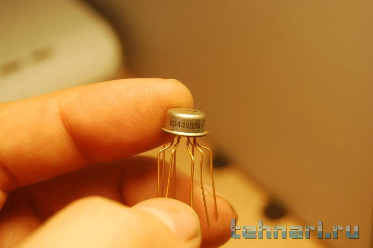

Понятно. Спасибо. У меня есть конечно импортные хорошие ОУ, наверное даже тот же самый дешевый TL071 для первого запуска усилителей универсален на мой взгляд, такой медленный что самовозбуд с ним отсутствует tehno001
Но раз уж собирать на советских деталях , ради этого дела пошарил в закромах , как раз нашел пару вот таких кошерных :wo:
Ноги у него от ключа по часовой или против считать как у всех ОУ в DIP корпусе ? Балансировку нуля есть смысл на ПП заводить с ним?
