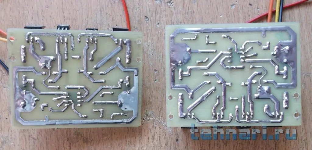

Всем привет, купил и поменял выходные транзисторы, на выходе постоянка -10В и 818-й при включении нагревается намного быстрей 819-го. Подскажите куда копать?

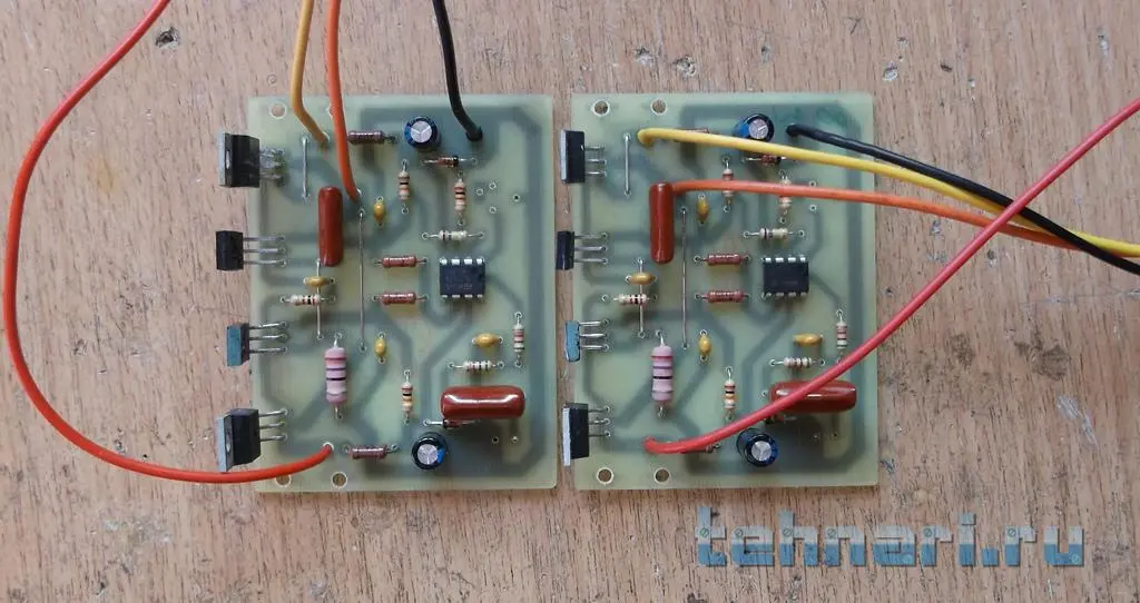

вот фото платы с двух сторон

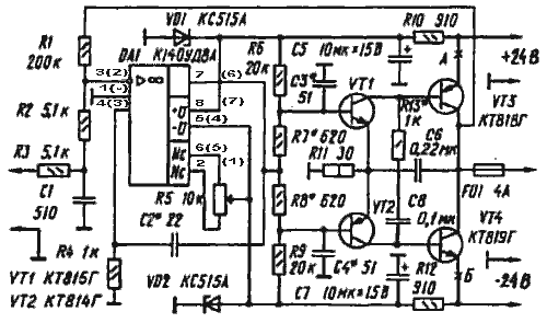

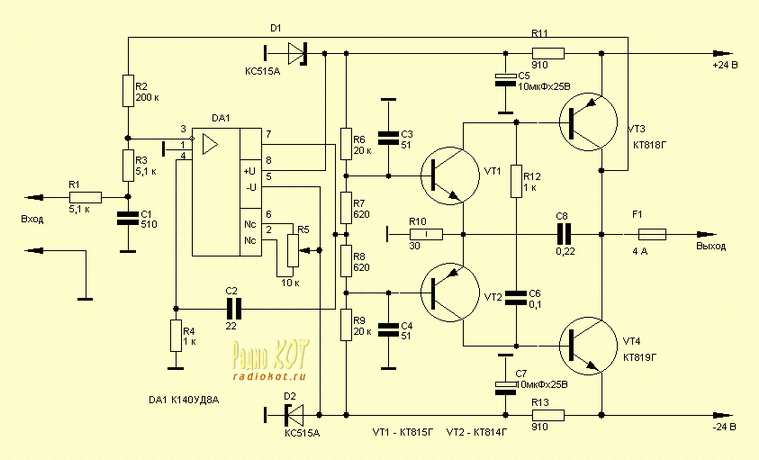

Схему выложи по которой собирал. И чертеж платы.
Вот всё затребованное

Попытка №2
    73 KB · Просмотры: 3,650
как бы - вот

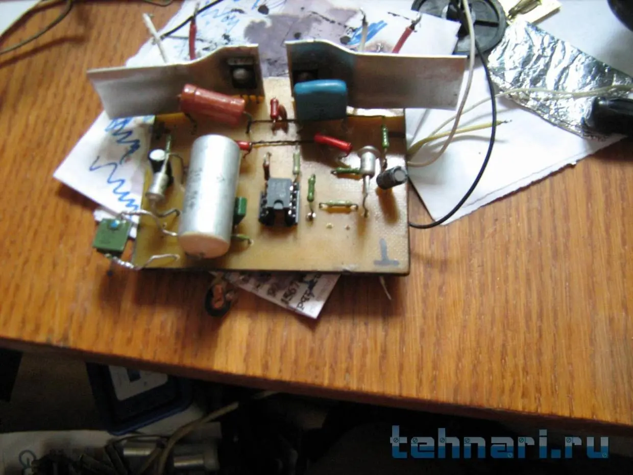

помнишь была раньше головоломка - найдите 10 отличий.
так вот и здесь, усь будет исправно работать СРАЗУ , при условии, что сборка будет нормальной.

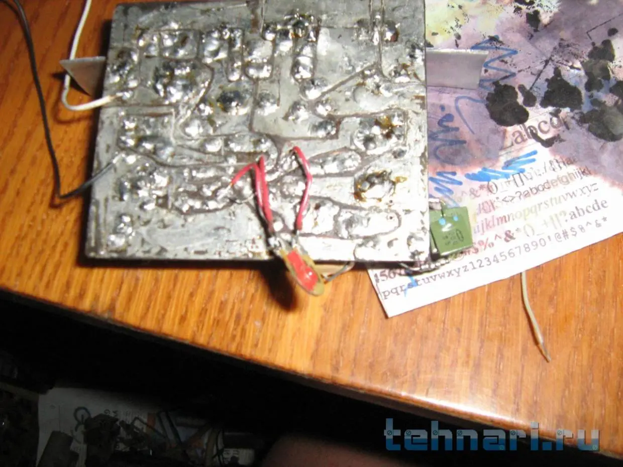

Вот тебе ролик с демонстрацией работы усилителя по этой схеме, но уже выходные транзисторы другие и печатка другая
https://www.youtube.com/watch?v=ZrF1kYBcvJs

у меня один канал на такой же печатке работает уже, а со вторым - затык, гонит постоянку, транзисторы, особенно кт818гм греется буквально за секунд десять до температуры, когда палец не удержишь и я даже напряжения померять не могу на стабилитронах или транзисторах. Я понимаю что внешне моя плата не вызывает доверия и она не такая аккуратная как у вас, но всё же, она работает на одном канале, и на втором работает, но работает не правильно, есть самовозбуждение и я обратился к спецам, чтобы подсказали из-за чего это может быть. И ещё вопрос, а если микра сдохла, как это определить и в чём проявляется?
определить просто, будет греться резистор подпирающий стабилитрон, а самовозбуждение бывает и от того, что на плате просто не правильно разведены дорожки от них идут наводки с одного узла на другой.
ещё может греться резистор на 30Ом и будет постоянка на одном из плеч.
а можно проводить эксперименты без выходных транзисторов во избежание их выхода из строя?
А на счёт резистора - завтра припаяю выходники включу-выключу, потом попробую резистор и отпишусь, у меня он кстати 2Вт, вместо одного как в схеме
просто их не припаивать, а остальное мерять и смотреть как обычно?
phil25 проверь ОУ отсоедини верхний вывод R1 от выхода УМ и подпаяй его на выход ОУ. вход усилителя соедини на массу через кондёр 3-4 мкф.эмитеры 818-819 тоже отпаяй. на выходе исправного ОУ должны быть максимум несколько милливольт. проверь питание на ОУ обязательно.
нет без выходников схема работать не будет. но можно временно впаять на их место кт816 и кт817, включать усь с лампочкой в первичке.
p.s. утверждение справедливо для проверки всего усилителя на работоспособность, а не проверке операционника.
