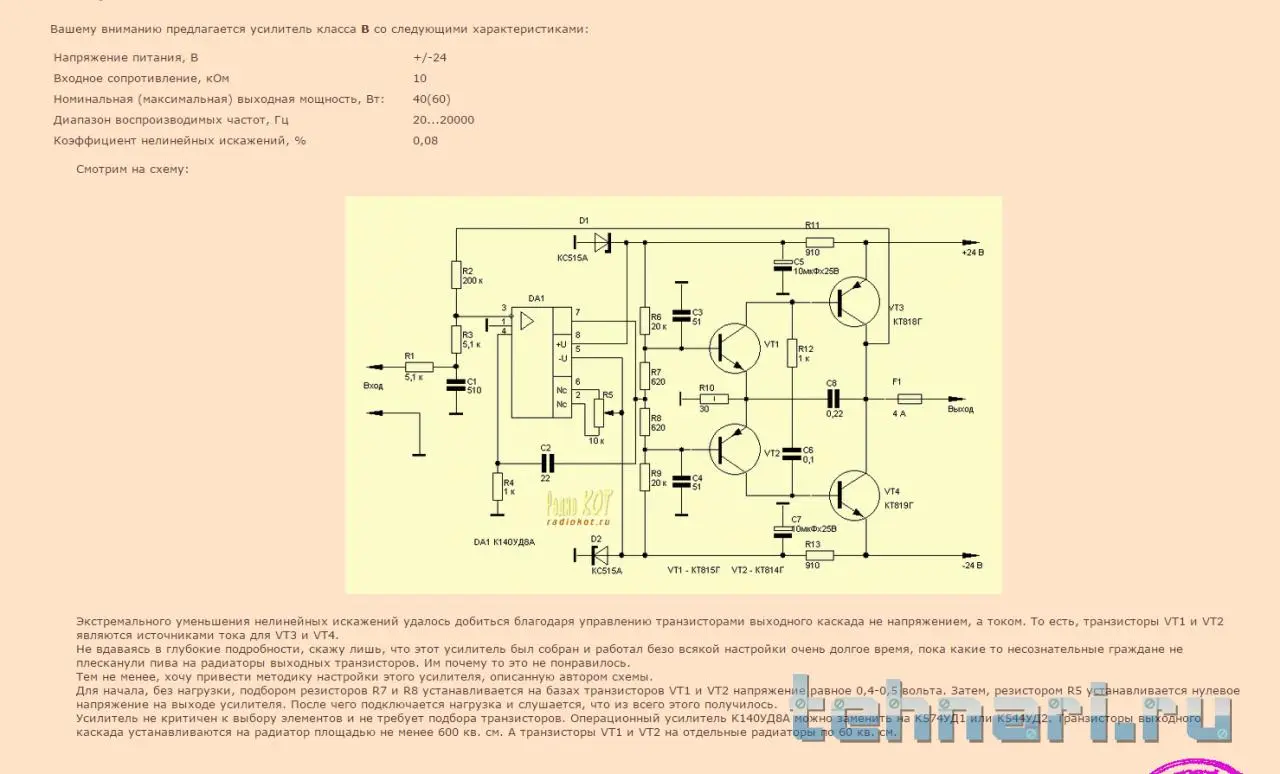

день добрый! ребята подскажите хар-ки данного девайса. залейте если не сложно в первый пост схему и платку.попробую тоже послушать его.

спасибо. с ОМом потягаться сможет по звуку?
отлично.завтра попробую на макете забодяжить.послушаем
Не стоит ожидать от этого усилителя чего-то сверхъестественного, но всё же попробовать стоит, чтобы утолить любопытство. Моя реализация на рисунке, печатная плата в архиве.
На макетной плате не стоит делать, не тот случай, когда можно пренебречь правильным монтажом.

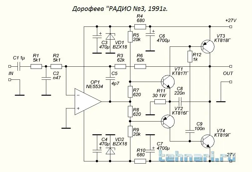

Дело в том, что правильно спроектированная плата и грамотный монтаж - конструктив в целом, смогут в полной мере раскрыть потенциальные возможности. Подход, когда спаял на коленке и говорить затем, что это отстой, будет не совсем правомерно.
Своё мнение ни кому не навязываю.
да норм. усилитель.у меня есть подобный только полностью на транзелях(9 шт.)мощя 25Вт.по схеме стабилитроны на 15В я так понял?
В родном варианте стабилитроны 15 вольт, у меня на 18.

Вот копнул поглубже, решил померять напряжение на БП и оказалось... что в усилителе поселилась КоЗа, при подключенном усилителе на выходе БП всего 2В и трансформатор греется. Подскажите где искать, дорожки все проверил, соплей нигде нет, не пойму в чём дело
Выходники пробиты.
проверил я выходные транзисторы на обоих показывает кэ в обе стороны, это их на свалку?
Как !? Это ты их только сейчас проверил? 14 страниц темы ! Люди уже успели собрать и проверить свои версии этого усилителя, с загоном его в мультикап!
это их на свалку?
Ну зачем же так строго. На свалку.... Скажешь тоже. Оставь себе. Глядишь и пригодятся когда. Будешь делать новый усилитель, и применишь их. Вот и будет новая и интересная тема...
