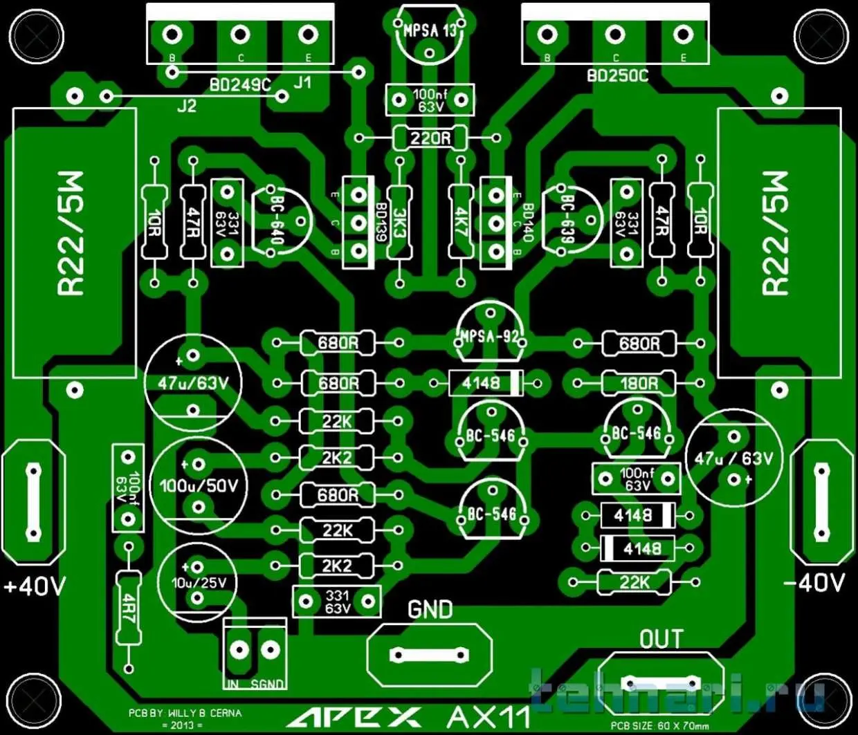

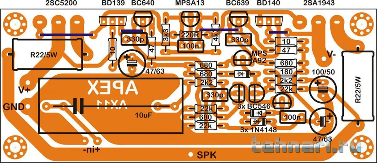

О,так можно делать печатки:)какую посоветуете?

Мне не одна не нравиться,но работают обе.На буржуйском сайте их проверили.Да и товарищ ранее постами прикрепил Вам архив с неплохой печатью внутри(по похожей собирал я)
Я просмотрел архив,но тогда рискнул и соберу по зеленой,она как то по душе.

К тому , что эти платы разводил человек абсолютно не сведущий о правилах трассировки печатных плат транзисторных УМЗЧ .
Может и так,что они не особо хороши,но идеальную не кто не придложит,а сам я не селен!
Речь не обомне,а о усилителях и то как правильно выбрать для повторения,выяснить какой достойный,а какой простой,вообщем про то что обсуждается на форуме.
Laic-если вы не чего не советуете по выбору и подбору комплектухе,то смысл писать-о страницах,о том что кто то хочет,вот люди помогают им и огромное спасибо!!!здесь и не такое пишут и спрашиваю и не чего,а я задают мне интересующие вопросы и прошу помощи в выборе того или иного,а такое как зделай ланзар или Сухова с Натали как бы не очем и не к чему,я не того уровня спец
собери сначала по той что дают, а дальше уже само покажет, где подвинуть, куда переставить. По сути разницы в ПП для работоспособности нет, дело в другом - наводки от одних элементов схемы на другие, как следствие повышение КНИ. Но в ряде случаев это особо роли не играет, особенно если использовать акустику довольно бюджетного уровня. Взять к примеру ы-90, которые очень многие кроют матом, но всё же некоторые их *перекраивают* со знанием происходящего. Так вот и с этим ореховым усилителем, - задумка очень хорошая, схема рабочая, а вот уже от того как всё реализует собирающий и будет зависеть конечный результат. Может вздумается поставить сухари вместо нормального джамикона или шнурки от китайского плеера без экрана и землю растыкать где попало, вот тогда и хаят - мол схема туфта и т.п.

Да печати на этот усилитель все слабые.
Слабые они или сильные, можно будет судить после того, как на той или иной печатке соберёшь усилитель! Сильные, слабые.... Это всё разговоры ни о чём! Порой и схема рабочая, и печатка отработанная, а соберёшь усилок, а он фонит собака! И начинается геморрой мозга! Что такое, почему? Ведь всё же проверенно 100 раз!!!! Да причин может быть мильён. Вторая печатка вполне приличная. Главное правильно развести земли в корпусе. Это самое главное. И будет он работать как миленький.
да и по которой я собирал,два канала работают как надо, ток покоя в минимум,и ничего не греется работают как положено:)
