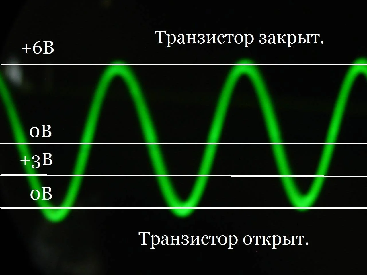

Все-же я немного не понимаю, взгляните.
Когда транзистор закрыт - через резистор R1 прет напряжение питания (получаем верхнюю точку). Открываясь транзистор начинает садить напряжение. При полностью открытом транзисторе (он как бы стал перемычкой) - напряжение становится минимальным и определятся только соотношением сопротивлений резисторов коллектора и эмиттера.
Это, я и раньше знал. Вопрос состоял в другом, впрочем, я сам разобрался.

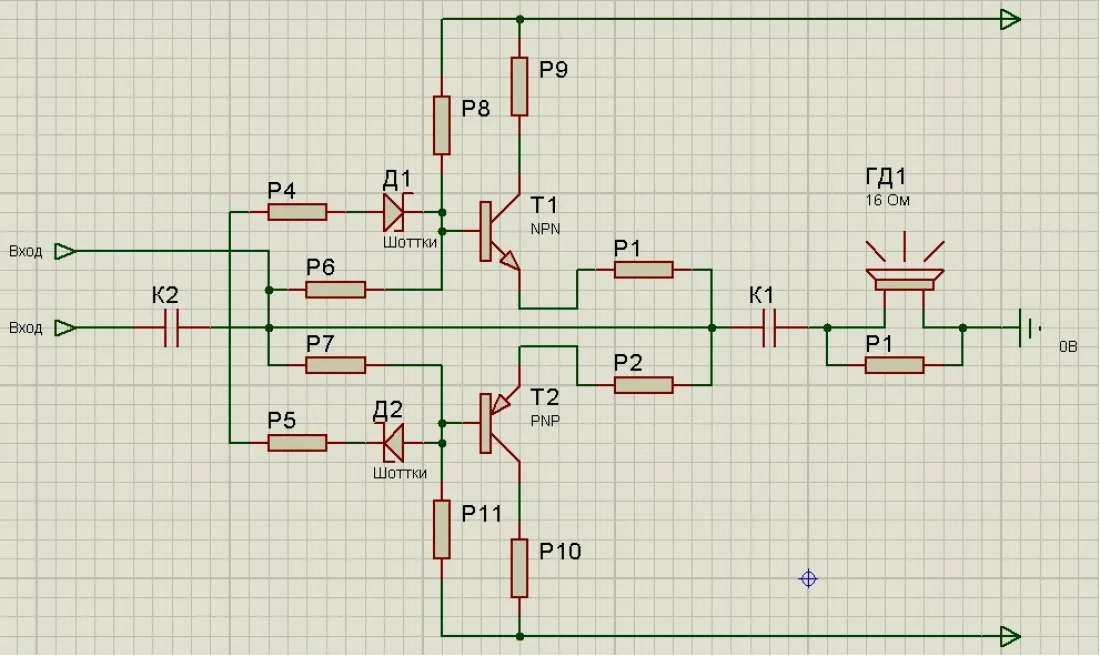

Приступил к разработкам нового усилителя, на этот раз 2 Тактного (Для наушников), на этот раз - по собственной схеме.
Схема, в данный момент, нарисована "В общих чертах" так-что прошу не критиковать до её полного завершения...
Уже было найдено куча косяков, но на схеме исправлены небыли.

Только-что заметил что случайно закоротил вход.
