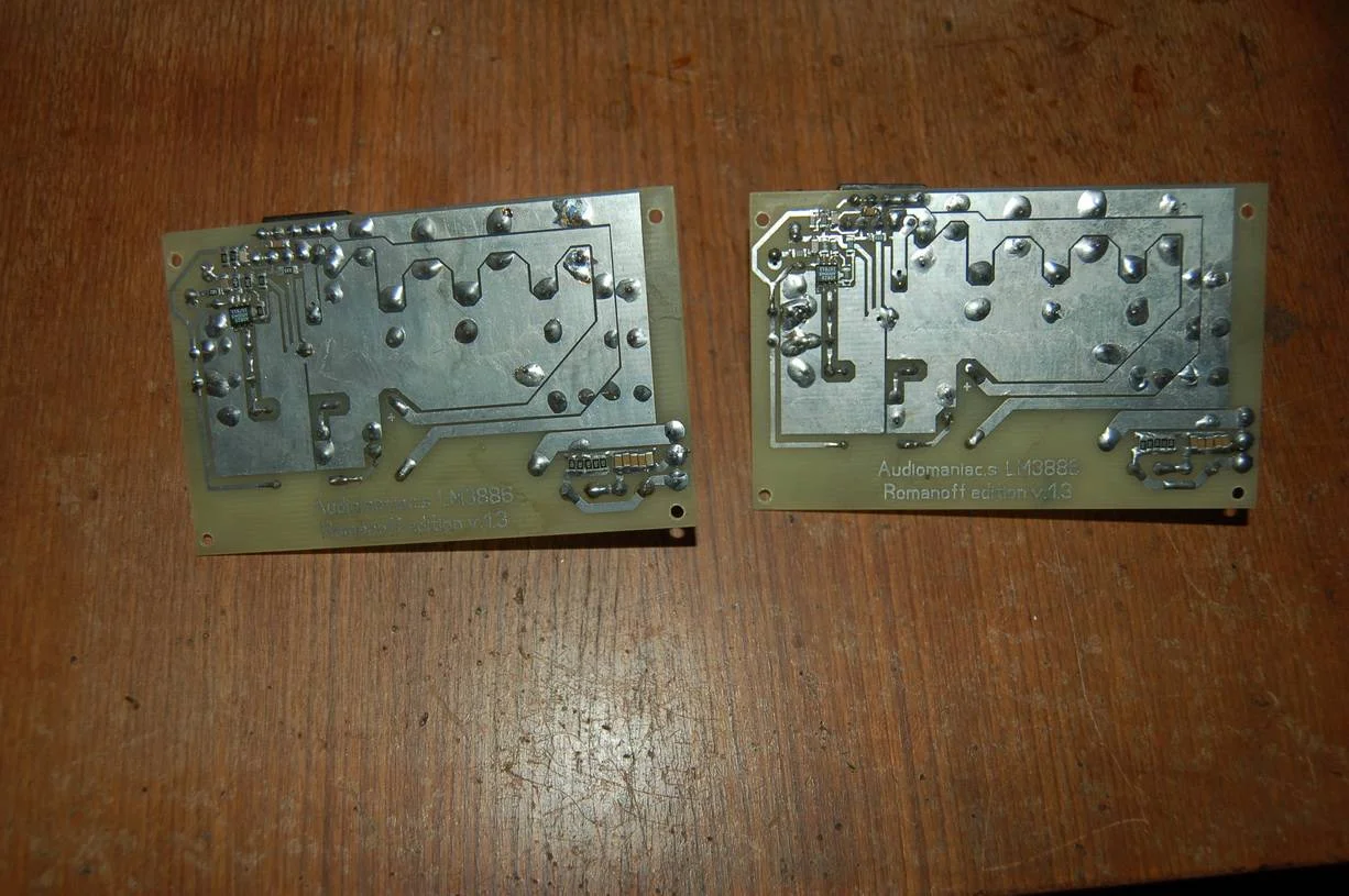

В скором времени доделаю усилитель намеченный с первого поста. И фото спаянных плат прилагаются. Платы работают без нареканий, впечатлениями от звучания буду делиться лишь после полной сборки усилителя

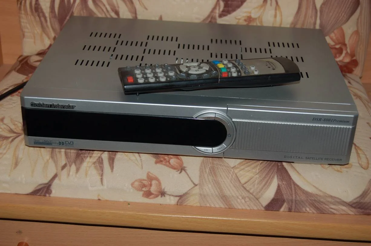

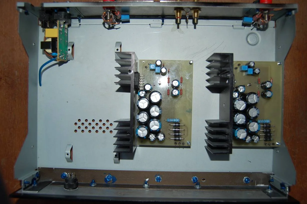

Потихоньку делал корпус из спутникового рессивера. Родную панель выбросил нафиг. Из последнего своего кусочка 4 мм дюрали на фрезере вырезал лицевую панель и закрепил изнутри через алюминиевые уголки. Поставил радиаторы и наметил положение плат. Из старого блока питния ПК взял сетевой фильтр. Закрепил все клеммы, единственной точкой связи усилителя с землей будут лишь входные клеммы. Припаял Цобель на выходные клеммы, покрасил акрилом корпус и врезал кнопку питания с подсветкой в перенюю панель. Скоро займусь установкой переменного регулятора Alps и поставлю трансформатор с 4 вторичками.

И еще несколько фоток, пока не финальных. Микросхемы Lm3886TF , потому никаких прокладок для крепления к радиатору не потребуют, мелочь а приятно. Мощности выше 20-30Вт мне не требуются.
