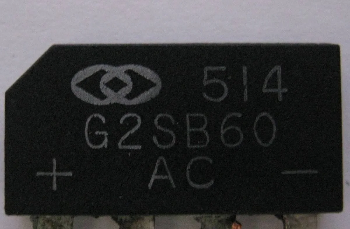

нет, он на 1.5 ампера.
нужно на 10 минимум.
но лучше на 20.

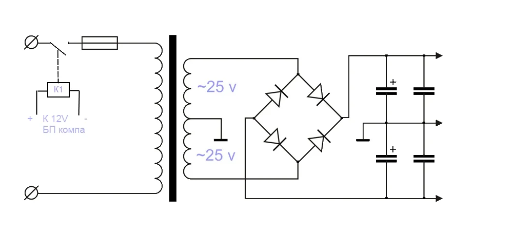

не чего не бум,я сам так сделал и уже 3 года без проблем,там 12в (жёлтый и чёрный)питают релюшку на 12в а она замыкает контакты те что шли на выключатель усилителя
У меня так работает через магнитофон "маяк-233". Просто в сетевой провод врезал реле и его питаю от бп компа, просто подумал может не стоит рисковать,а то мало ли))
так нет не какой разницы для релюшки что включать,хоть бойлер для ванной хоть стиральную машинку хоть усилитель,там главное чтобы ток контакты выдерживали,а в усилке по первичке редко больше 1ампера,так что подойдёт практически любая релюшка на 12в и ток от 1ампера и выше:)

КуСь а мостик бери лучше на 50 ампер, он такой квадратный идёт, стоит 12грн., сегодня купил))) Так как DTS писал что лучше брать мощнее, а то там всякие скачки и т.д., а лучше прочитай 816, мы там обговаривали:)
