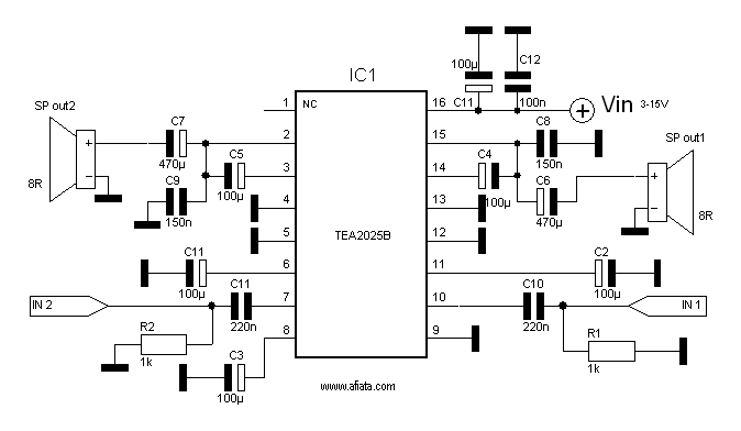

Приветствую всех зашедших!!! Смешно конечно, но я решил сделать еще один усилитель для ПК, самый простый в своем роде... Проверьте пожалуйста, кто шарит... Если есть ошибки, простительно, я еще новичок в этом деле... Делал по этой схеме.

поищи по форуму....была где-то моя темка,там и печатка есть в стерео варианте:)
CD2025CP, TEA2025B-2,4ватта в стерео......в мосте около 6ватт.....
TA7769P-про эту первый раз слышу.....
Илья, а скажите кокова разница, между двумя этими микросхемами: TEA2025B и CD2025CP???
Как обычно, новичок подымает старые, чтобы не сказать древние, темы. И как вы их находите ? tehno015
Кроме разных букв - никакой. Просто разные производители, поэтому и обзывают эту микросхему на разный манер.
