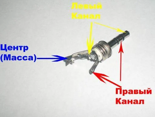

4) Как подключать вход в уселитель (всмысле колокольчик на подлючение у меня есть 3.5 мм) а как правильно подключить проводода мне не известна.
5) Какая должна быть минимальная мощность у колонок для этого усилителя?
из за первого скорее всего, ну и если ты вход припаял неправильно то впринципе звучать будет наперекоряку но будет.
мощность хоть один ватт, тока не крути ручку сильно.

В четвертом вопросе разобрались).

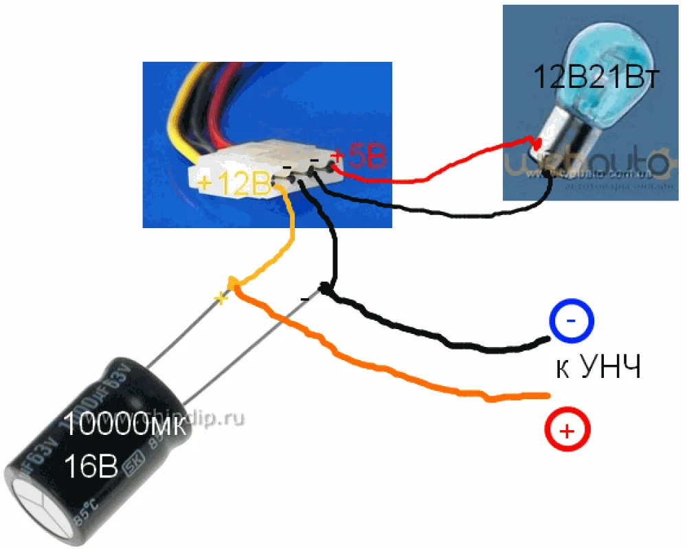

Слушай а можноли использовать БП от компьютера?
Можно, вот так:
    45 KB · Просмотры: 1,517
о класс)
но это вызывает ряд других вопросов((((
У меня MIKROLAB M-ATX-350W.
1) у меня много таких проводов как на рисунке (если точно то два таких вывода с блока, один на 20 проводов и один на четыре).
2) Что это за схему ты мне нарисовал? Зачем нужна этот лампа (с фары если не ошибаюсь) и конденсатор?
Лампа не с фары, а с поворотника, импульсник без нагрузки не работает ...
А разъем, это питание HDD или привода ... :)
да, если блок питания голый без матери то тогда надо дать нагрузку на 12 , 5 и 3.3 вольтовые линии не меньше 10 процентов от заявленной максимальной(проще всего лампочками), иначе он не долго проработает.

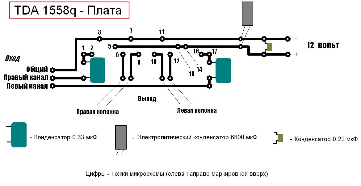

Валерий а подойдёт ли такая печатная плата???
