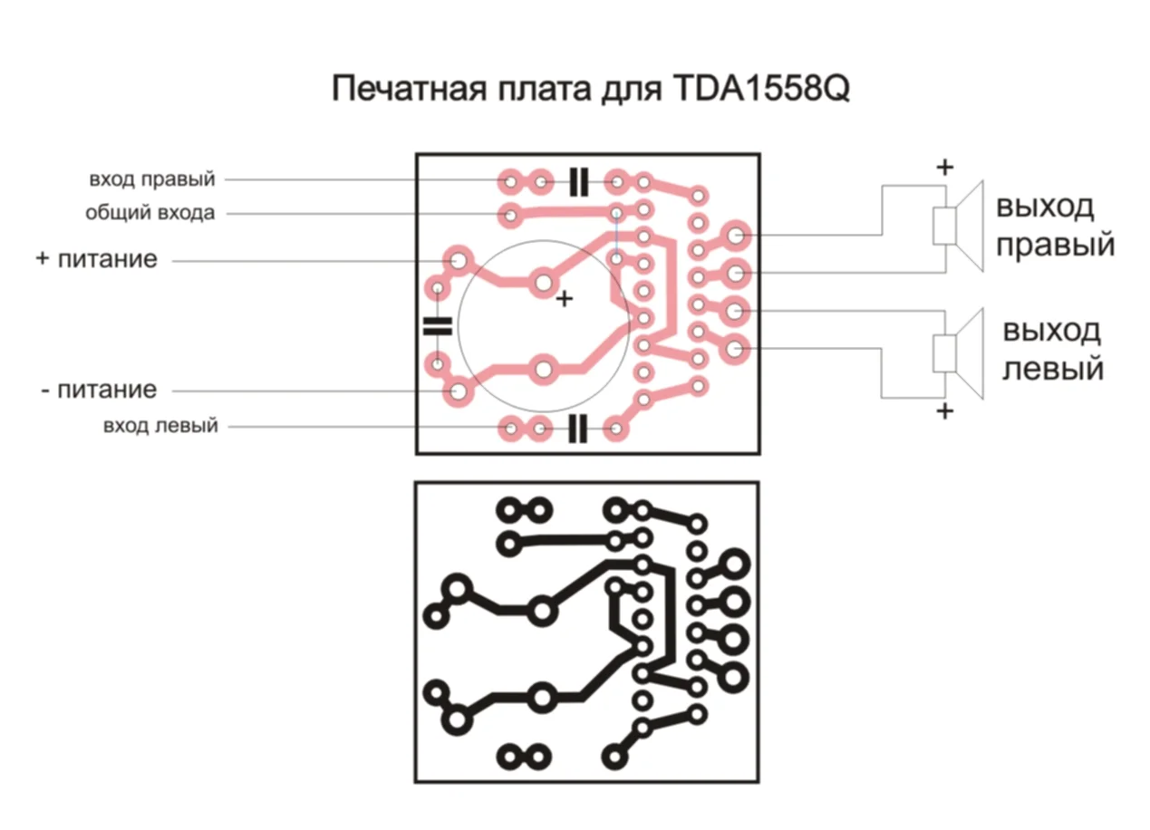

Валер, можешь нарисовать печатку усилителя? И ещё один вопросик. на изображении усилителя в 3D я увмидел ниже конденсатора слева ещё, что-то. Это "что-то", что это? Беленькая такая штучка ниже кондера чёрного.
это керамический конденсатор на 0.22мкф
можно и по 10 ватт
Печатная плата.
Jo-Vega, Валера - спасибо огромное пошел собирать

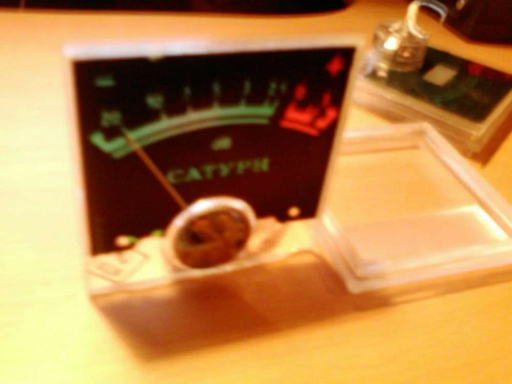

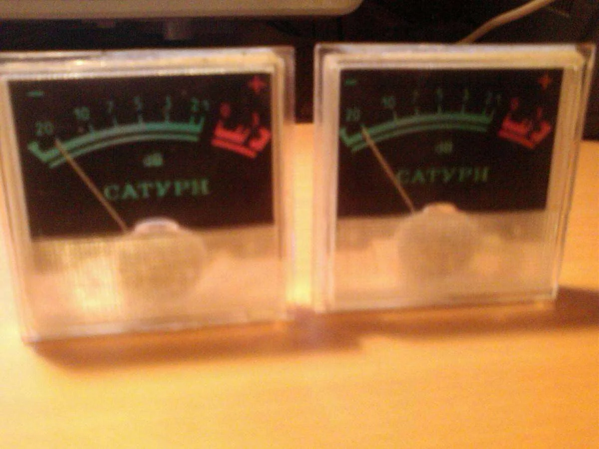

И ещё вопросик как к этому усилителю подключить индикаторы от бабинного магнитофона "Сатурн"?
Вот собственно и фотки индикаторов.

Сверху, при печати зеркалить не надо.
Тоесть это мне детали нужно сверху этой печатки ставить?? Так как делаю на картоне. Приклеил распечатаную печатку и сделал дырочки. буду проводочками соединять.
Это получается вид со стороны деталей, сверху.
