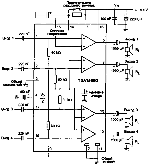

Все правильно, а на что функция MUTE, немного задержи и все ...я так и сделал,вот схема включения,они одинаковые

норма она норм будет работать если будет один мост и 2 канала?
какая разница где стоять будет? цепь то однакстати кондёр шунтирующий ёмкость на 4700 вроде должен стоять перед ёмкостью.
это схема включения для 4х каналов из даташита.Кстати а зачем 1000Мф кондёры на выходах?
необязательно кнопку делать, поставь перемычку вместо кнопки и все. из за этой цепочки напряжение на динамики будет подаваться плавно и при включении питания не будет щелчкаа вот на счет плавного включения нифига не понял, в схеме там просто ключ+резистор стоит, это как , включаешь питание потом ещё одну кнопку "STANDBY" на включение микрухи?

все ли правильно? может недочеты какие то есть?
Почему же "закорочу"? Конденсатор постоянку не пропускает!... это же получиться +12 на землю закорочу?
