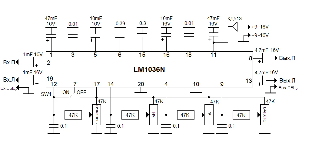

Доброго Всем дня/вечера,
Собираю для сына усилитель на 1558 с темброблоком 1036.
Для блока питания торик TST 12V 5.0A INDEL.
Есть несколько вопросов (можно просто послать :tehnari_ru_211: ссылкой):
1. при наличии входных конденсаторов схемы 1558 по 0.33мкФ нужны ли выходные схемы 1036 по 0.47мкФ?
2. как правильно исключить регулировку баланса?
3. можно ли питать обе схемы от одного блока питания и если да, то как это правильно реализовать?
4. нет ли ссылки (или у кого в закромах) схемы на мою идею (про печатку даже и не мечтаю :tehnari_ru_942: )
Спасибо
    28.4 KB · Просмотры: 6,764

зачем вам темброблок? лишние наводки на усилок и искажения звука, если акустика для компьютера, то НЧ и ВЧ программно можно подкрутить, сугубо личное мнение...
Ну хочется человеку темброблок, это дело личное ... :)
Нет не нужны поставь 0.47 ... :)
Промто не запаивай эти два резистора на 47 кОм (переменный и постоянный) ... :)
Можно, но я бы через резистор 200 Ом 0.5Вт и после него электролит 220 мкФ 16В ... :)
Печатки нет, я думаю никому в голову такая идея не приходила ... :)
на 1558Q печатка есть, на блок небыло
Спасибо за ответы,
тембр хочется и работать будет не от компьютера а от СД (карманного)
Прошу глянуть схемы (переделанные по рекомендациям).
1. можно ли вместо "Можно, но я бы через резистор 200 Ом 0.5Вт и после него электролит 220 мкФ 16В ... " поставить стабилитрон 7812?
2. насколько правильно испонять "ЭТО" на двух отдельных платах (имеються печатки по отдельности)? соединения (проводные) "только" паять или можно коннекторами под закрутку (устанавливаемые на плату)
3. можно ли ставить переменники другого номинала (20К или 50К) и нужно ли при этом менять номиналы сопутствующих элементов?
    29.8 KB · Просмотры: 1,356

и еще в догонку
по форумам нашел не однозначное отношение к подстроечникам - "все линейные", "все логарифмические", на что-то линейные, на что-то логарифмические.
так какие ж все-таки? :tehnari_ru_127:
Здесь все линейные.
