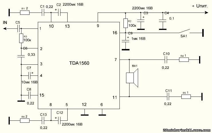

Хочу раскачать сабвуфер в машине,мощьностью ватт 30-40, не моглиб схему какую нить предложить низких частот...
На такую мощность без повышающего преобразователя используются, в основном, мостовые схемы с вольтодобавкой, например TDA1560, TDA1562 и подобные.
А схему какую-нибудь,для примера можно?
Расскажите мне,тцт получается минуса нет,только масса ,ну или заземление?
    19.4 KB · Просмотры: 7,114
Это не заземление, это общий провод и он подключается к минусу питания.
А конденсатор 0.22 мкФ
Конденсатор 0.33 мкФ – 2 штуки
Нужны плёночные?
Да, плёночные
