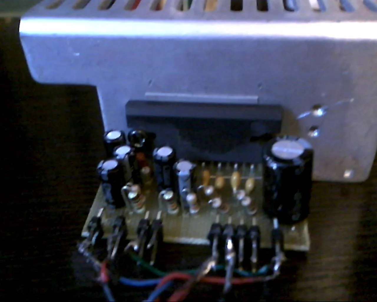

я имею ввиду вот плата можно как нить понять рабочая она или нет

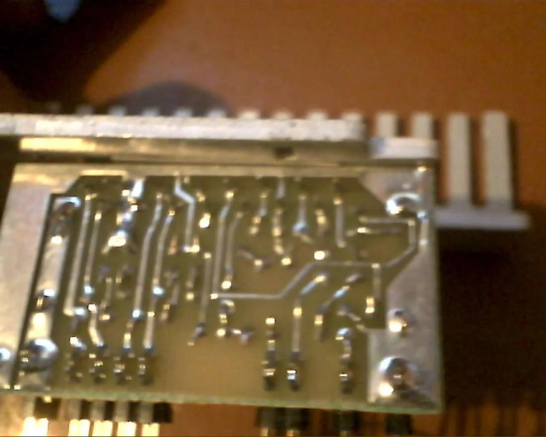

На снимке ни чего не видно, нужно знать на какой микросхеме собран и фото со стороны печатных проводников. Если же данный усилитель собран на 1558 и при подаче напряжения и звукового сигнала молчит, проверьте напряжение на 14 выводе. Этот вывод отвечает за режимы усилителя, приглушение, ждущий режим.
Наверняка он выведен на плате на контакты для возможности внешнего управления, для рабочего состояния на нём должно быть больше 8,5 вольт.
Берёшь мультиметр, переключаешь его в режим измерения постоянного напряжения на 20 В, чёрный провод подключаешь к минусу, красный - к 14 выводу микросхемы, смотришь, что он показывает и пишешь сюда.

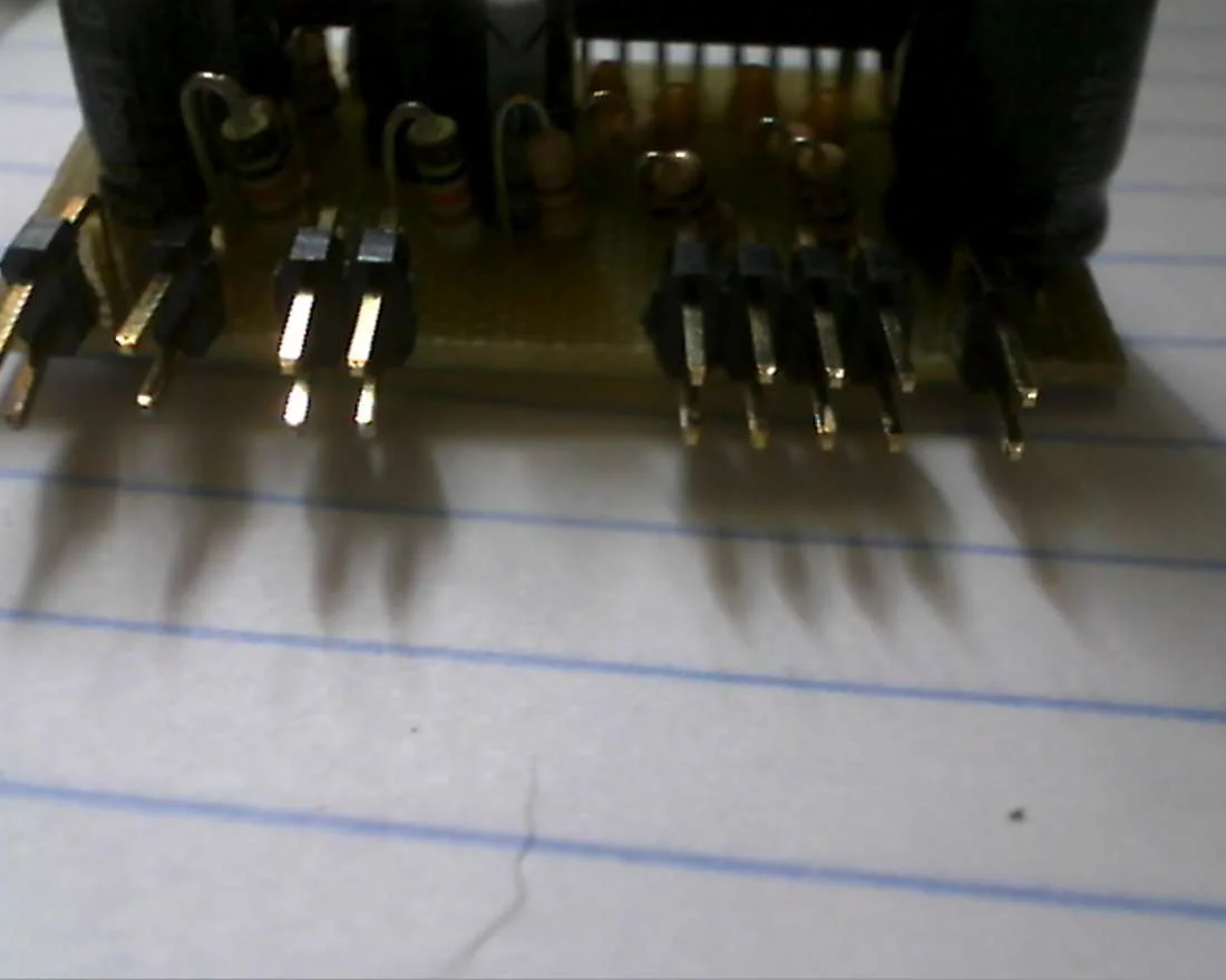

я готовый купил на микросхеме TA8210AH
    56.7 KB · Просмотры: 697
    48.7 KB · Просмотры: 346

В этой микросхеме за включение (активный режим) отвечает вывод номер один и четыре.

Для TA8210AH на первом выводе должен быть ноль на четвёртом напряжение питания (активный режим).

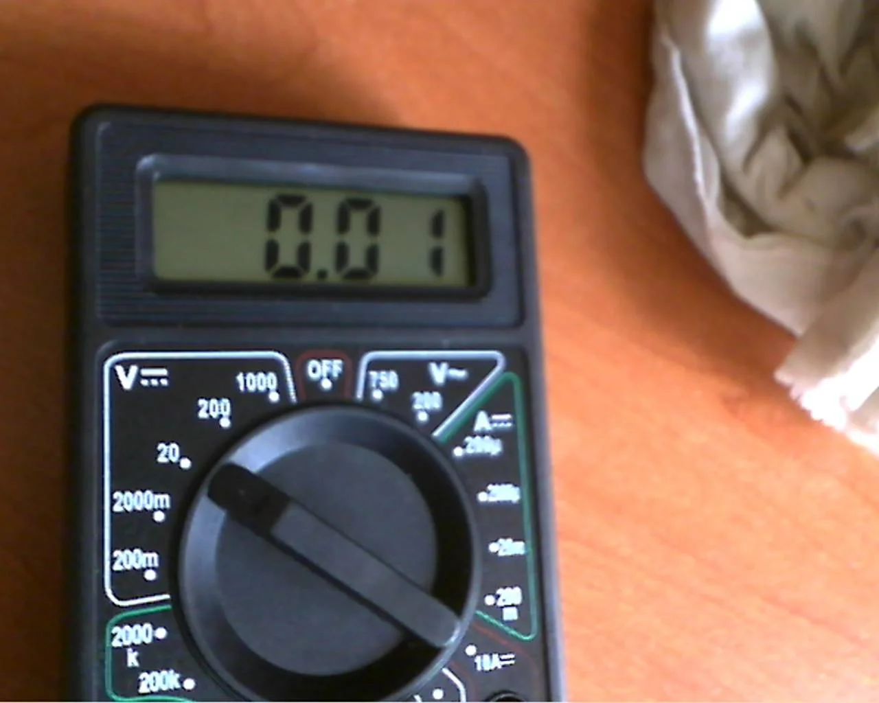

всё я сделал как вы сказали приблор пишет 0.02 что это значит ?
Где показывает? Напишите в форме: № вывода - ХХ вольт.

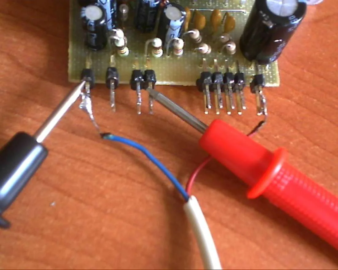

вот так вот измерял и вт такой результат на табло
    60.7 KB · Просмотры: 888

А там и должно быть так...

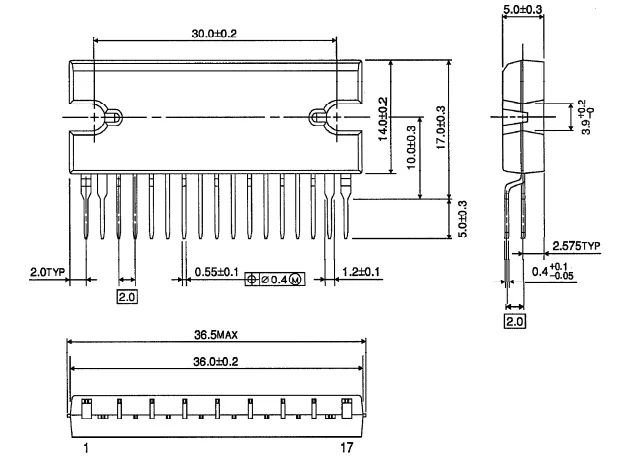

Проследите дорожку от вывода №4 микросхемы TA8210AH до контакта для подключения на плате и соедините этот контакт с + источника питания.
На не подключенных контактах напряжение будет близко к нулю.
    21.3 KB · Просмотры: 3,583
