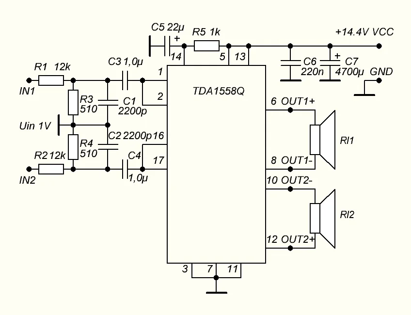

так я тебе и написал зачем изолируют радиатор от корпуса!
фольгу выкинь,прикрути нормально микросхему и выкинь те клемники вообще.

ты перепроверь как у тебя подключено,должно быть вот так

вот упрощённо

Я делал по этой схеме
здесь нету задержки включения,сделай по приведённой мною схеме и посмотрим что получится дальше.
к стати напряжение питания не должно превышать 18в и не опускаться ниже 7в.

да можно,просто перерезать дорожку между 14 ножкой и 5 с 13й,на это место впаять резистор на 22-33к(мощность его роли не играет),получится что 14 ножка будет соединена с плюсом через этот резистор,а к самой ножке припаять ПЛЮСОМ конденсатор на 47мкф*(любое напряжение больше 16в),минус конденсатора соединить с минусом блока питания,больше ничего пока не делай.
Вот так да?
