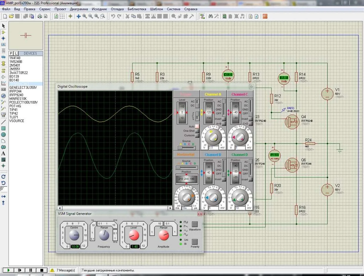

Вот на что он способен
    139.1 KB · Просмотры: 390
А что тут мы должны увидеть?
Изменили схему они .Критика на паяльнике на пользу пошла..Вообщето эта схема может работать еще лучше,только надо ввести симметричный повторитель.Как в моем усилителе .
как по мне (это мой первый УНЧ на расыпухе) играет достаточно гуд

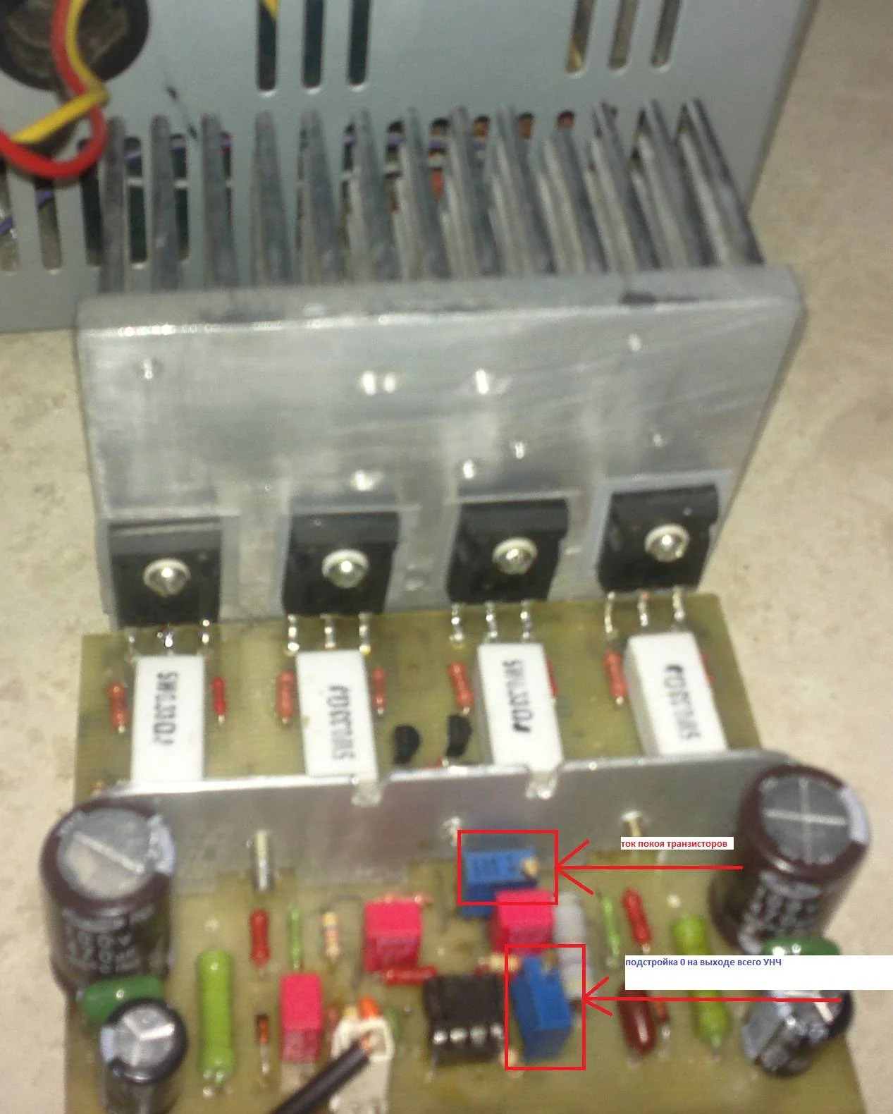

ребята подскажите пожалуйста! Собрал Усилитель мощности На MOSFET 200 ( работает) но за 3 секунды выходные транзисторы очень сильно греется 5 ватт резисторы тоже што делать с чего начать проверка???????
настройка усилителя!!!! выставить ток покоя!!!, и в твоем случае- скорее всего не выставлен 0 по выходу.
вход звука на землю, выхлоп снять (выходные транзисторы, мощные), на выход микры зацепить тестер, и подстройкой много-оборотного резистора добиться показания тестера 0 микроВольт на выходе микры, перепроверь выхлопные транзисторы на пробой.

как проверить выходной транзистор???? выпаять транзисторы потом проверять транзисторы и ток покоя???

В гугле все есть,раз пятьсот писал уж. Выпаивать придется. А вообще бросил бы ты этот усилок,если изначальная схема. Оно тока для саба пойдет. В свое время хотел сделать,но получил вовремя люлей от товарищей,которые плотнее дружат с программным обеспечением,и передумал. Выше М.Васильев привел модернизацию,я бы с ним посоветовался. Не то,что старая схема звучать совсем не будет,а не совсем хорошо,так правильно будем сказать
Возбуд.Что еще может быть . Ну или термостабилизация не работает.
