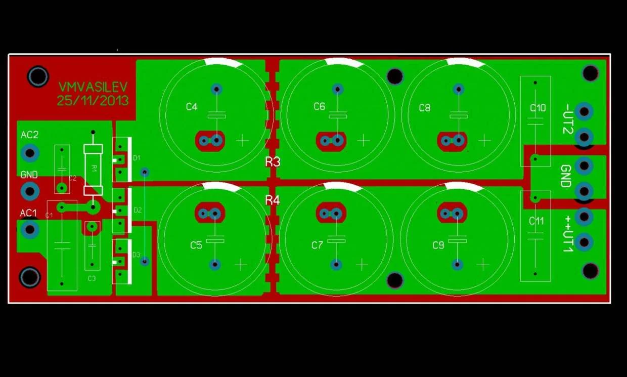

лови пока рисунок платы бп. плата под 35вольтовые конденсаторы
    56.3 KB · Просмотры: 428
    158.5 KB · Просмотры: 461
  • БП Васильев.rar
    БП Васильев.rar
    43.9 KB · Просмотры: 45

ребята есть трансформатор такой, вторичная обмотка проводом 2мм
на плечо 35 вольт как узнать мощность (ватт)?
    41.1 KB · Просмотры: 200
проводом 2мм
Исходя из того что я понял, двуполярный транс, по 35В в плечо, провод (вторичка) 2мм, то моща порядка 550-600Вт (это по проводам) проверить реальную просто - подключаем вольтметр на выход вторички, и грузим транс пока напряжение не просядет порядка 10-15%

ребята запустил я ЛАНЗАР питание 45 вольт плечо импульсник мощностью 300 ВАТТ выходные конденсаторы 8000 плечо! при 10% звука играет четко и нормально добавляю звук эшо 10% начинает ужасно хрипеть и ничего не ясно! но питание не падает. Что это может быть? вход экранирован но помехи сильные качество звука 0. Что делать?
емкости банок малы.Минимум 10000 мкф на 100ватт должно быть,вот и прикинь нужную емкость исходя из мощности усилителя
