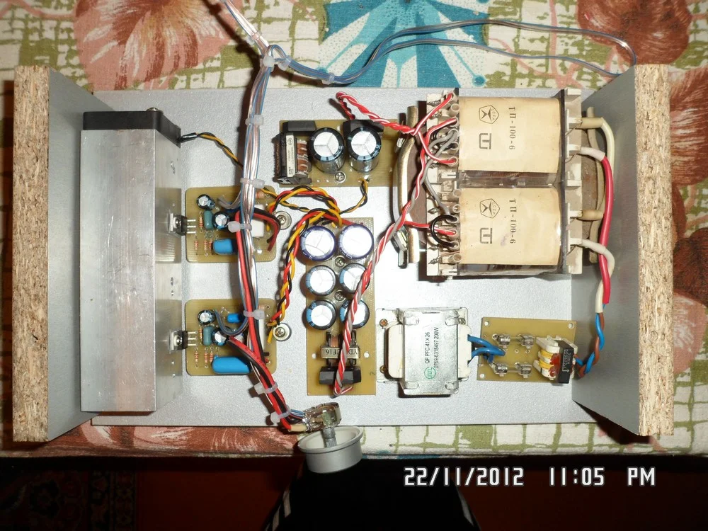

ну вот смотрите типо как тут
    147.9 KB · Просмотры: 403
у меня нету схемки!мне просто сказали куда нужно поставить дроссель и всё!
Ну а тогда зачем такое писать? У меня схемы в голове.Ну не все конечно,но для блока питания,точно есть 4 шт.

хорошо спрошу так !!как сделать так чтоб при включенном унч динамики не хрипели и вообще каким путём можно улучшить качество звука?
нуууу.Тут очень много факторов,качество усилителя,питание,помехи,наводки,кач.сборки,компоновка элементов,присутст.темброблока и его защита,и много еще чего.

Фильтрами этого не добьешься. А твой друг из серии "Заставь дурака Богу молиться..."
Должен быть качественный источник сигнала. Усилитель должен работать в пределах своей номинальной мощности. Источник питания должен обеспечивать достаточное питание для усилителя. Мощность колонок должна быть не ниже мощности усилителя.
LM1875 по качеству превосходит 2050.Если так, то это же здорово,Я тогда на ней себе соберу,хотя и 2050 тоже делал и радовался как ребенок.
:) простыми словами, для качественного звука нужно и железо абсолютно всё, качественное, и сами работы при постройке тоже соответствующего уровня. :) Качество звука = количеству средств и сил вложеных в этот самый звук.
тогда увеличу ёмкасть на плате до 10000 нф и на диодном мосте до 10000 нф подниму !и пусть так и будет!!=)
Ненене, не надо! При слишком большой ёмкости может сгореть мост при включении, придётся делать софтстарт, вполне достаточно 2200 на плате и 4700 в БП
