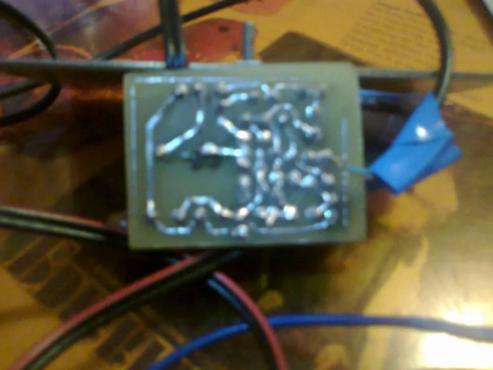

Снова вопрос, дорогие форумчане! Как убрать шум 50 герц в динамике?
Замечу что до недавнего времени его не было. Кабель на вход экранирован.
Ребят, ну подскажите пожалуйста!!!!!
Может быть электролитический конденсатор добавить в блок питания?
Есть он. На 10000 мкф 25 V после диодного моста стоит.
Попробую перепроверить все соединения проводов.
Проверь подсоединение общего провода источника звука к микросхеме.
Ещё существует зависимость уровня фона от того, к какой точке общего провода подключён общий провод от источника сигнала.
Извините, не понял. Это как?:tehnari_ru_117:
Извините, объясню поподробнее, только фото своего усилителя сделайте пожалуйста, как подключено всё в данный момент.
Со стороны печатного монтажа.
Хорошо, сделаю, только чуть позже, мне сейчас надо идти.
Хорошо...
Вот, как просили. Фото.
Если что простите за качество, фотик только на телефоне

а резисторы зачем такие огромные?
извиняюсь за оффтоп!
Видно автор этого усилителя вытащил их из старого телевизора или другой старой техники. Поленился купить новые...:D (прошу не считать это за оскорбление)
Я их купил. Просто они на 2 вата. Мне старого телика и не найти. Других просто не спросил.
Вы же сказали что они одноваттные, они на порядок меньше.
Печатка под такие детали разрабатывается самостоятельно а не берется готовая под маленькие резисторы.
Резисторы должны стоять строго вверх (чтобы не занимать места), а не в разные стороны.
радиатор маловат надо минимум 300кв\см
видно она перегрелась и попортилась у меня такое было испытывал эти тадашки по разным схемам включения использовал всего 85кв\см для охлаждения,
забыл что охлаждения не достаточно и слушал музыку а когда вспомнил... то было поздно микра отправилась в иной мир:))
