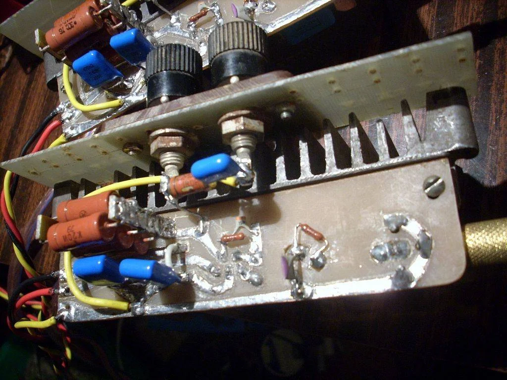

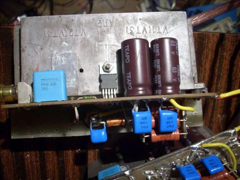

Чё вы до резисторов допарились - у человека фон идёт из динамика - значит где-то неправильно соединил общий провод. Аноним, сейчас фото посмотрю...
Покажите на фото, куда вы припаиваете общий провод от источника сигнала...
Хорошо, жду Вашего вердикта. Если что не понятно на фотографиях, спрашивайте, я поясню, качество все же плохое.
возможно и так,но большой резистор(габариты)это равносильно куску НЕ экранированного провода в входной цепи,а при неблагополучном стечении обстоятельств это гарантированный возбуд ,так что я не просто так акцентировал внимание на этих резисторах!
Еще на первой странице предупреждал
Есть один нюанс, с большими резисторами труднее развести печатку, проводники получатся длинными, что не очень хорошо.
Вот, умудрился выделить.
Все равно ничего не понятно, можете нарисовать полный монтаж?
Аноним, а при полностью убранном регуляторе гомкости фон продолжается?
А что является источником сигнала?
Компьютер. Тестировал и с телефоном. Что от компьютера что от телефона фон. Если кабель от источника отключить фон не убирается.
Все, избавился от фона! Спасибо Валерию за то что подсказал поставить дроссель на цепь питания!! Всем, кто старался помочь, так же огромное спасибо!!!
всё-таки болк питания виноват был....
Дроссель поставил, от фона избавился. За то теперь почему-то звук "заедает".Особенно выскокие частоты не проигрываются до конца. Получается прерывание сигнала. Не понимаю почему. Без дросселя, но с фоном 50 Гц звук без прерываний, но этот фон очень сильно мешает, все знают на сколько он противен.
