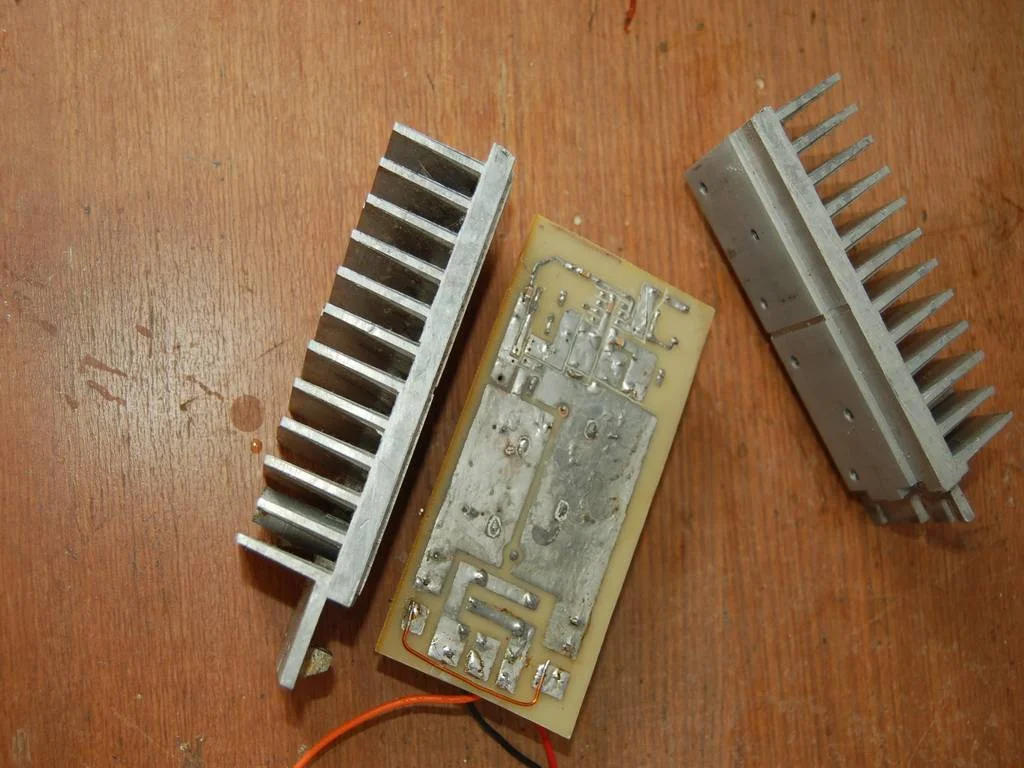

Вчера нашел радиатор для охлаждения усилителей, распилил как раз по длине платы они оказались, активное охлаждение с такими уже не понадобится.

я бы таких радиаторов тоже прикупил бы .Дорого?
Буду знать на будущее тогда их использовать в прохождении сигнала. Их там 24 номинала К31-11 по рублю за штуку.Конденсатор
Ошибся ответом, думал про конденсаторы вопрос. Радиатор за 200 руб в этом же магазине, они там ремонтом техники занимаются, у них пара ящиков всяких радиаторов под столом
Вот такой радиатор там же покупал http://www.tehnari.ru/f170/t85247/
