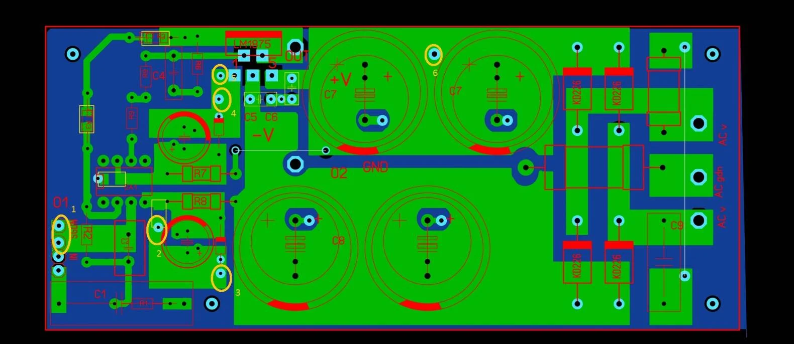

Почти допаял платы, но есть пара вопросов.Вот эти отмеченные шесть мест, их нужно соединить с верхним полигоном? И второй вопрос конденсаторы С4, С5, С6 не промаркированы, я поставил по 0,1мкФ все ли верно?

точки 3/4 это под разные посадочные места стабилитронов. можно и в качестве переходов сделать.смд конденсаторы емкость не нормировал,какие приличные есть такие и ставь. от 6до 100нф(0,1мк).верх только потом защитным лаком покрой.Я обычно сразу покрываю,закрыв нужные места скотчем, бумагой или даже гвоздики оконными для штапика в нужные дырки вставляю,потом вынул и зачищать не надо.Хотя в вашем случае можно акриловым лаком защитным покрыть.
Кстати перемычки лучше выполнять эмалевым проводом обмоточным ПЭВ диаметрои 0,7-1мм.вид лучше и провод качественнее

В снаббере больно здоровый резистор поставлен. МЛТ не нашлось?

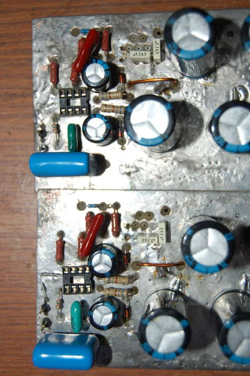

Стоп.А что за громадина пленочная поставлена вместо С4.Это же цепь коррекции!!!! Там максимум 510пикофарад.Примерно 430пф начинать.И это чисто керамика.Хотя бы желтенькие керамика .Тут ошибка.
А где на входе конденсатор на 0,5-1000пик?
т.е 3/4 точки можно не сообщать с верхним полигоном ? А насчет точек 1 и 6 ?
Заменю на нужный номинал
точка 6 отверствие под стойки крепления,это не переход с внутренней на внешний слой..Плата большая.
точка 1 переходы.можно один делать.точки 3/4 можешь сделать переходы.
кирпич пока можешь оставить,а кстати где перемычка у снаббера ???.

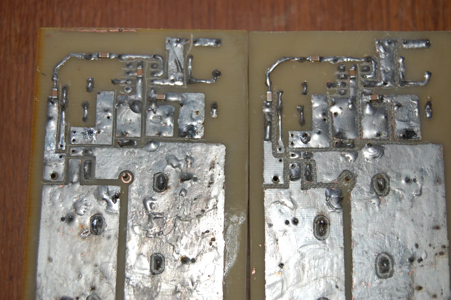

Спасибо за помощь. Перемычки снизу, кирпич перекрыл отверстие сверху
Номиналы С4-470пф R6 220-240 ом сделай.Резисторы R9 из двух,общее сопротивление 2ком ,ни больше ни меньше.
Все что написали я сделал. Вот только я не уверен какой номинал резисторов R6 и R7? Я поставил по 680 Ом
И еще вопрос. Питание операционника идет напрямую от БП через резисторы, получается питание LM1875 будет не выше +15/-15В , т.е ограничено допустимым напряжением питания TL071 ?

Так ведь там такое же напряжение на питании операционника как и для питания LM1875, я ведь померял на обоих платах , правда микросхемы еще на платы не ставил.Не рискнул. На 4-ю и 7-ю ноги TL071 подается питание напрямую через резисторы R7 . R8 я их поставил по 680 Ом. Стабилитроны что ли не рабочие ...
Извиняюсь за глупый вопрос, всю тему не стал читать, зачем верхний слой не травится?
для минимизации паразитных контуров и упрощения разводки.Лучше так намного.Чуток иной уровень

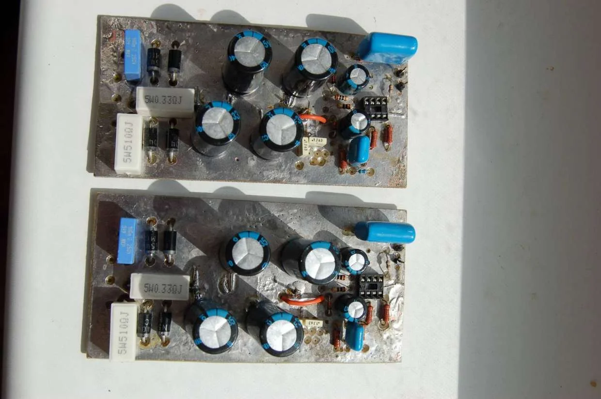

По схеме мне достаточно сложно ориентироваться , потому стабилитроны поставил как на печатке. Конденсатор С4- 470р нашелся лишь на 600В напряжением, потому такой большой и не ровно стоит. На всякий случай объехал все дорожки гравером и еще раз под лупой посмотрел, соплей нет.
И еще, в посте №173 на фото выводы 2-3 и 4-5.Если я соединяю какой нибудь из них с верхним полигоном то резисторы R7 и R8 мгновенно нагреваются на обоих платах. Трансформатор включаю через лампу что бы не спалить чего нибудь.
Может такая информация поможет найти ошибку у меня

у вас С4 ошибка. 100%.Надо маленький.что близких номиналов нет? 390-510пф
стабы не пробиты? или может неправильно включены?Мощность токоограничивающих резисторов не менее 0,5ватт
