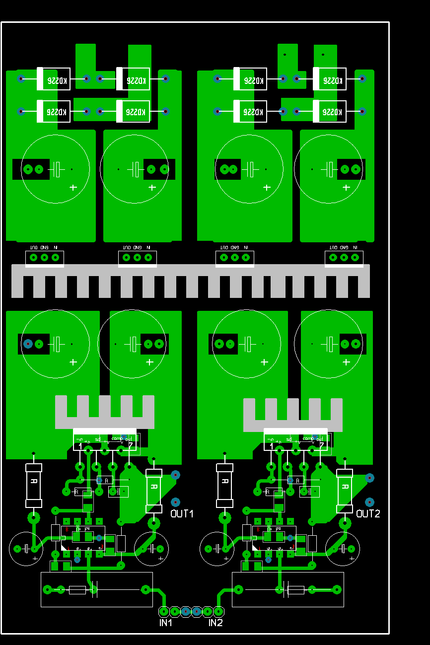

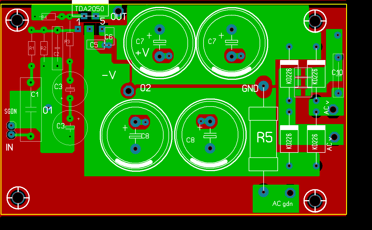

Максим, по снабберам и С5, С6 я уже упоминал, итак по первой печатке. R4 можно передвинуть под микросхему, вместо двух С3 - один неполярный (nichicon muse es например), если вообще есть необходимость в его применении. Rz - костыль помогающий при неправильном конструктиве, нужен ли? Вот подошли к самому главному - сигнальная земля. SGND должен иметь минимальное омическое сопротивление и минимальную индуктивность, а значит должен быть мах широким и прямым.
Я бы показал свои, но в данный момент не имею такой возможности. Максим не обижайтесь, но я бы переделал.
Можно и так конечно сделать.Вот эскиз.По снабберу сложнее. Тогда лучше и два моста делать, а это усложнение неоправданное.Хотя можно на выводах транса обмотки шунтировать и не ставить снабберы на плату. Неполярный в делитель оос не хочу ставить,они не сильно распространены и лучше из двух делать, а если у кого есть,то выкинуть конденсатор и сдвинуть полигон элементарно просто.

Максим, два моста необходимы когда тор используется и Вам необходимо сразу оговориться, что для стерео варианта нужен трансформатор с 4 обмотками или два одинаковых трансформатора.

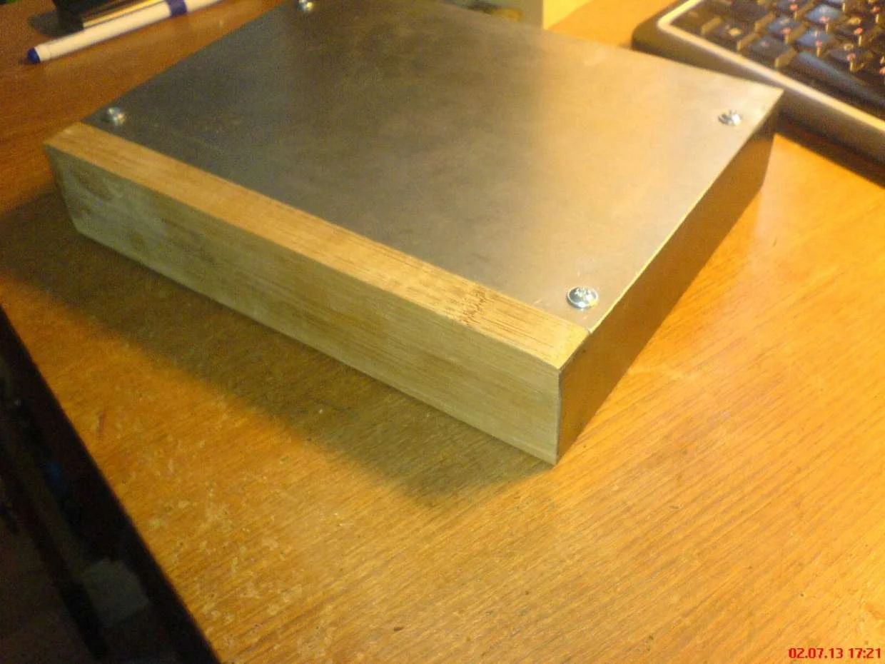

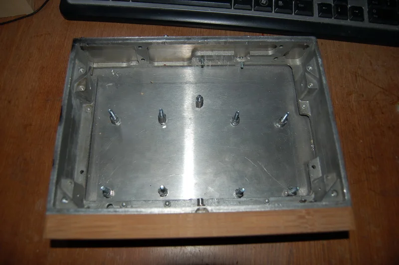

Загрунтовал и покрасил, сделал верхнюю крышку из алюминия, со стеклом не рискнул. Единственное, монтаж с трансформатором получается очень плотный внутри, что если вынести его из корпуса усилителя и сделать в отдельном блоке?

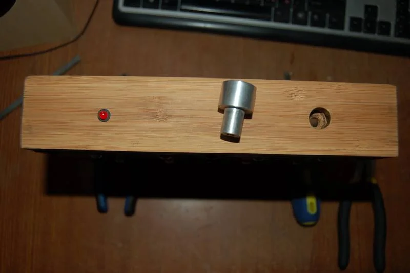

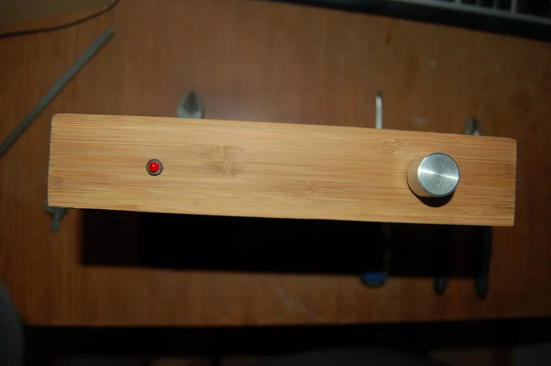

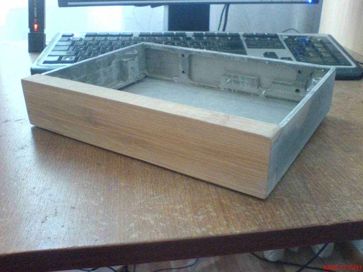

Появилось немного свободного времени, продолжаю доводить до ума корпус. Трансформатор решил сделать в отдельном небольшом блоке. Поскольку радиатор для обоих каналов будет общий , то поставлю защиту АС от "Радиотехники", в ней так же есть защита от перегрева, я проверил опуская в горячую воду- все работает.При необходимости на радиатор можно поставить небольшой кулер. Впоследствии лицевую панель обработаю наждачкой и покрою лаком. В верхней крышке корпуса насверлю отверстия для вентиляции. Внешний вид конечно более чем скромный , но мне нравится именно так).

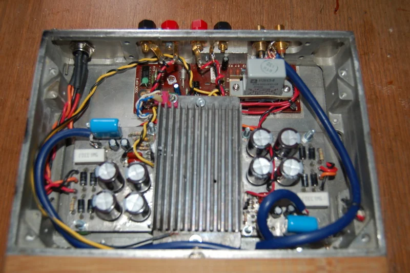

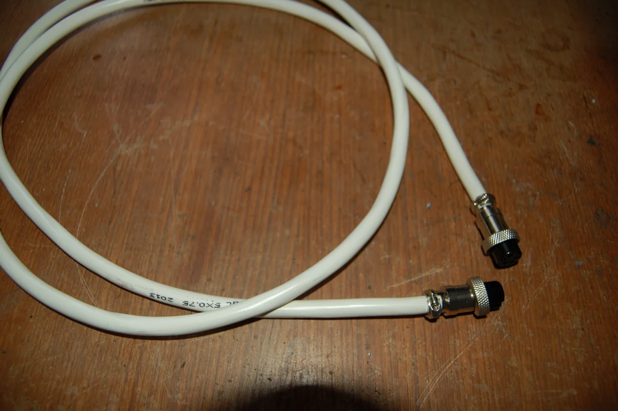

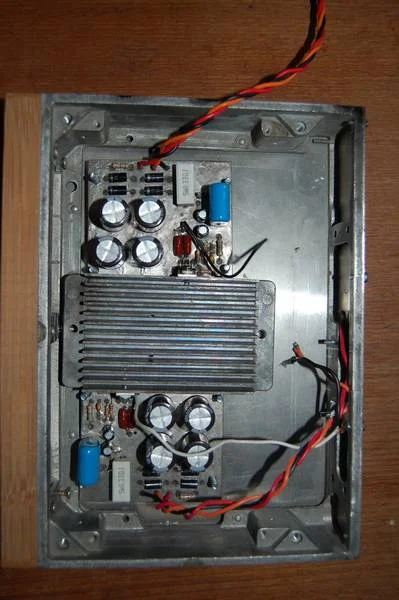

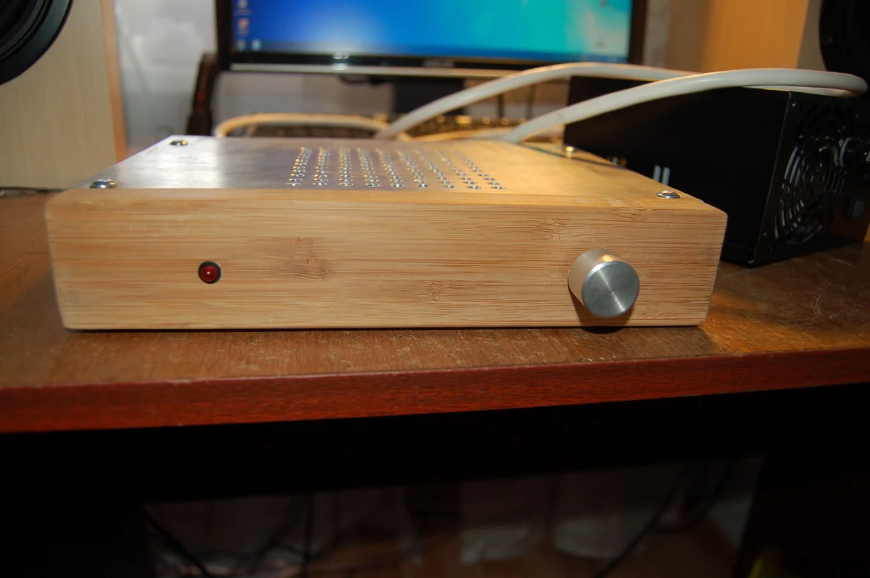

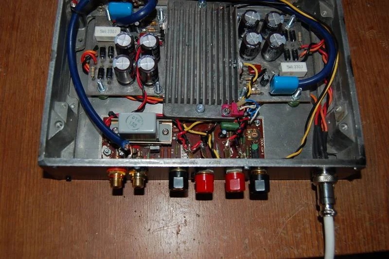

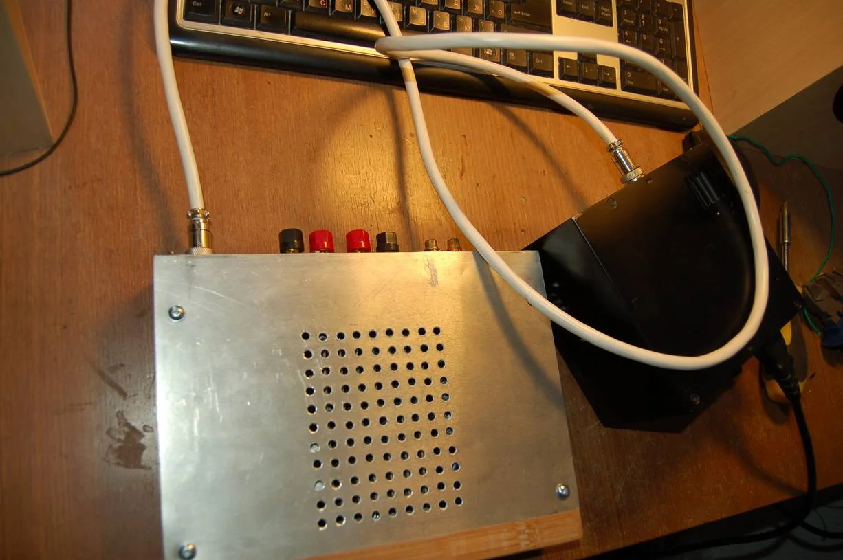

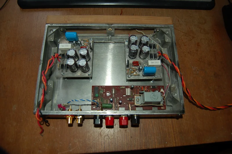

Практически доделал усилитель , чуть позже займусь декоративной частью усилителя. Питание находится в отдельном корпусе сделанном из БП системника. Соединение выполнил 5-ти штырьковыми винтовыми разъемами , поскольку пришлось применить 2 трансформатора, один для питания усилителя +20/-20В, второй маленький для питания защиты АС +26В. Реле отказывалось включаться от +20В. Принудительное охлаждение ставить не пришлось , пассивного вполне достаточно. Добавлю что звучание усилителя очень и очень хорошее, за ПП усилителя отдельное спасибо М.Васильев , при минимуме затрат получаем качественное усиление сигнала. Суммарная стоимость затрат около 400 руб

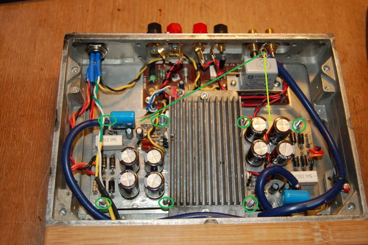

У Вас, судя по фотографиям, ошибка в монтаже. Полигоны общего провода печатных плат не должны соединяться с корпусом. Корпус (шасси) в Вашем случае должен соединяться только в одной точке - на входных разъёмах.

Т.е само крепление плат(обвел зелеными кругами) сделать через изолирующие шайбы, а с верхнего полигона плат проводами кинуть на землю входных разьемов, я правильно понимаю?

Да, платы крепить через изолирующие шайбы.
С точкой подключения корпуса. Он должен быть подключен в точке соединения оплеток на клеммах входных разъёмов. Далее, Вы применили микрофонный кабель, оплетка должна быть припаяна только на входных разъемах и более ни где, красный сигнальный, белый земля. То есть с разъёмов у Вас должно выходить два кабеля, на каждый усилитель свой. Оплётку в качестве общего провода лучше не использовать.
Болты через изолируюие шайбы.С полигонов ничего не надо бросать,чисто соедини только сигнальные земли на корпус и все.

Спасибо за пояснения, все переделаю
