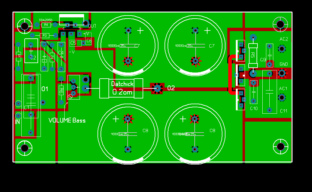

Здравствуйте Максим, следите пожалуйста за ребятами, а то потенциал Ваших плат не реализуют полностью.
Кстати, не помню как сделана трассировка общего провода на плате защиты от "Радиотехники", посмотреть бы.
Это да.
Плата защиты питается от отдельного источника питания.Землю защиты лучше не соединять с землями усилителя мощности.Цобели лучше располагать на гнездах выходных. Земляные контура должны быть минимальны,если от них не уйти.
Я тоже обратил внимание на то, что цобели не установлены и хотел спросить у автора, усилитель ведёт себя нормально? Не сильно греется, шума в колонках нет?
хорошо бы и спектролабом прогнать.Я как раз приблуду для интегральной ЗК в дневниках разместил.
Плата защиты питается от дополнительного транса и никаких связей в том числе и земляных с усилителем не имеет , разве что выходной сигнал усилителя через реле проходит. Насчет цобеля я посмотрю где то уже были по нему ваши советы, поищу номиналы и поставлю.
Я не слушаю громче чем ватт 20 на канал, потому радиатор лишь теплый. Собственно там стоит датчик температуры , защита отключится если что.
А насчет шума- если подключить провод от звуковой карты , прибавить на полную громкость регулятор на усилителе, то положив ухо на ВЧ динамик АС, можно расслышать еле различимый фон (шипение). Отключая провод от звуковой карты фона исчезает. При прослушивании музыки, различимых на слух каких либо искажений или шумов не наблюдаю
так это отлично.Для подстраховки номиналы цобеля поставьте щадящие 18-20ом резистор 1ватт и конденсатор на 0,047мк.Так на всякий случай.На выходные гнезда.
Еще бы кого усилителем с псевдоэмос заинтересовать.Плата больно уж неплохая получилась,хоть в производство отдавать.
вот такая платка

Стоит может попдробнее на этом включении остановиться?Короче разбор полетов в моем дневнике.
