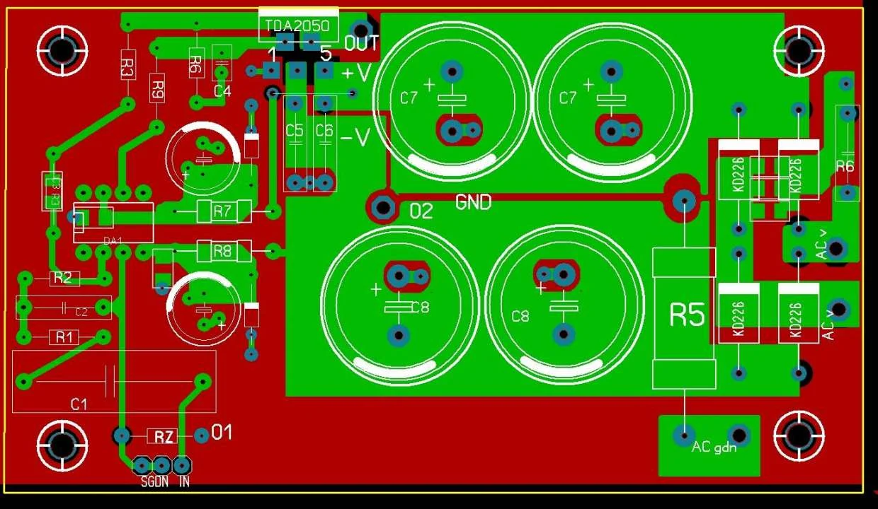

второй оу коррекция искажений? по типу ZD-50
Глубину оос в предложенном варианте можно на звуковых частотах довести до величины сравнимой с глубиной СЛ Агеева,но надо вводить 2полюсную коррекцию,что не реально на этом и схожих форумах.Потому я и не стал её предлагать.так намного проще , хватит того что есть с учетом того,что ТДА охватывается местной оос .
Да, только по Литаврину. В своё время выписывал журнал "Схемотехника", он (журнал) к сожалению почил в лета, в 2007 году был цикл статей этого автора, вот и сподвигло. У Николая по моему аналогичная отправная точка была, но он с своей дотошностью ушел значительно дальше и трассировка печатной платы у него на очень высоком уровне.
это намного более сложный композит. мой проще.Но у меня по сути одна оос с глубиной 50-60дб , а в вашем случае многопетлевой усь.

Максим, пора вернуться к нашим "баранам", а то отвлеклись, с ПП как идут дела. Может выложите текущий вариант?
Для Zubex, ПП - это часть схемы и от правильности трассировки будет зависеть и стабильность работы, да и все остальные параметры... Как говорится: "шаг влево, шаг вправо..."
Следующий шаг - конструктив, основная масса здесь представленных конструкций даже до характеристик заявленных в справочных листах не дотягивает именно по этой причине.
выложу хзавтра вечером. щас на работу.
Вот именно, не усложняйте Максим жизнь себе и другим, всё значительно проще. В принципе вместе можно вполне сносный вариант сделать, легко реализуемый в домашних условиях и без фанатизма.

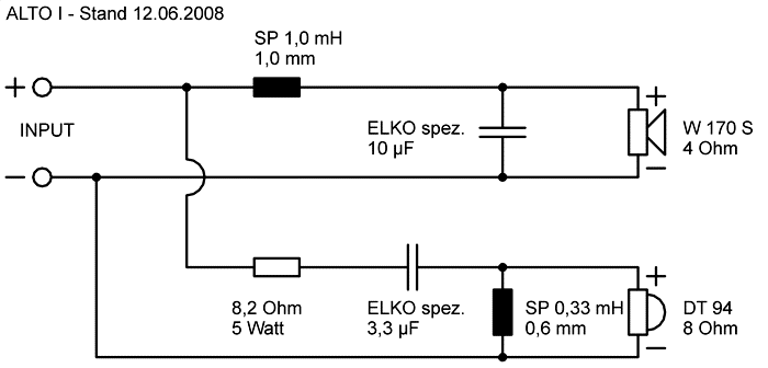

На этом усилителе с операционником возможно собрать проект который я показал в посте №43? Я на него давно зуб точу , еще когда пассивный кроссовер делал для своей АС. Но опыта тогда еще у меня не было
Для СЧ/вч канала да .пойдет.для НЧ смысла большого нет,там все зависит от нч динамика.
У меня двухполосная АС с таким вот пассивным фильтром и динамиками, 3500Гц раздел частот. А статью у аудиокиллера читал про активный фильтр

Визатончик? Может его пониже пустить? с частотойц раздела 300герц,добавить средник
добавить средник
Если добавлять еще 1 среднечастотный динамик то к сожалению придется делать новую АС, у меня в планах пока не было такого). Я же пока пользуюсь этим вот Акустика своими руками - Технический форум Ну еще напольники монитор аудио бронза в зале

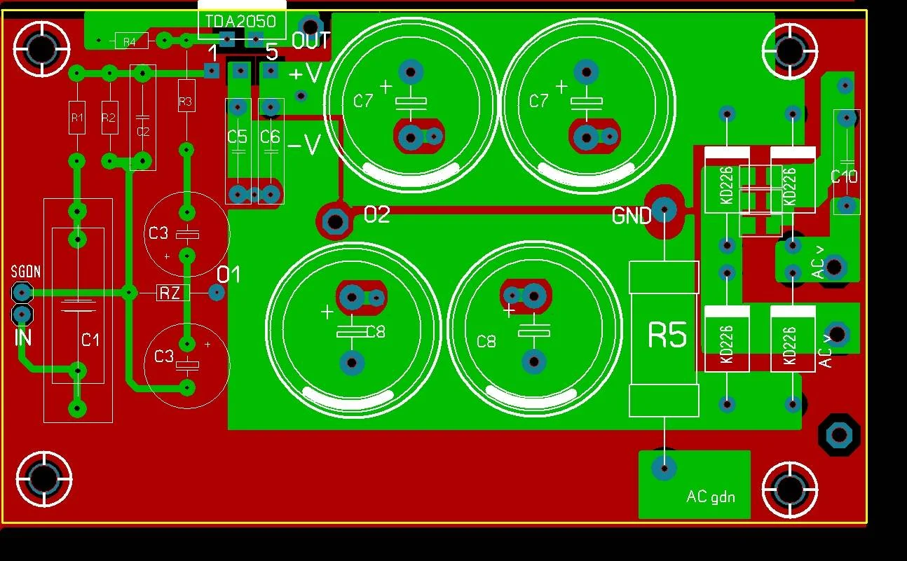

Что-то тема заглохла. На чем дело остановилось?
плату добил,вечером скину
Скинул печатки в дневнике.
Выкладывайте Максим сюда хотя бы рисунки печатных плат.
Вот такая плата .Разделение земель дополнительно сделал.
Хотя это может и уже лишнее.
Рисунки не мельчил.так что весят прилично
Rz резистор меж землями 1-10ом
    118.4 KB · Просмотры: 339
    105.2 KB · Просмотры: 285
