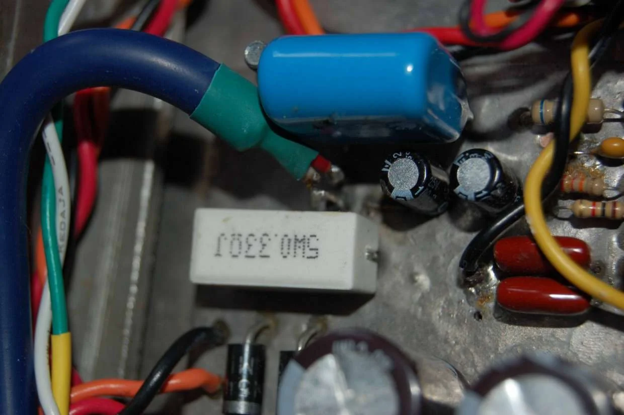

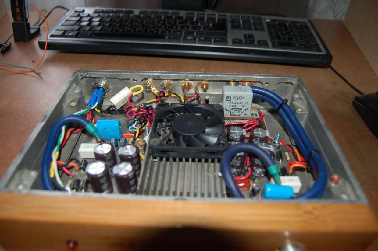

Следуя советам доделал усилитель. Изолировал платы от корпуса через пластиковые втулки, по новой провел сигнальные провода. Вот только совет с резистором для вентилятора не помог, падение напряжение до 20В происходит и реле не срабатывает, вентилятор крутится , так что придется пробовать с 7812.

Кстати замечу, после переделок , я теперь при все своем желании не могу услышать фон в ВЧ динамике, мое ухо не различает ничего, абсолютная тишина!
Вот так этот усилитель и должен работать.

Попробовал с 7812 так же история- реле не включается. Разобрался в чем причина просадки напряжения, трансформатор слабенький всего 200мА и для работы вентилятора его уже не хватает. Найду потом другой трансик и заменю этот.
А пока что устраивает и так, на высокой громкости все равно слушать не комфортно , очень сильные искажения начинаются и радиатор греется - выше 20Вт на канал
До 20ватт он не должен уступать по звуку ЛМ3886
Zubex, поздравляю. Наконец-то хоть один человек сделал более менее нормальный конструктив.
PS. Холодные клеммы выходных разъёмов для подключения акустики тоже не должны контачить с корпусом! Шасси обязательно должно быть подключено к общему проводу только в единственной точке, для исключения протекания по нему токов, исключается образование паразитных контуров.
Сделаю изоляцию клемм от корпуса. И цепь Цобеля поставлю на выходные клеммы.
Охлаждение ставить не стану , боюсь что фон от вращающегося вентилятор лишь будет, радиатор за пару часов музыки нагрелся до состояния "горяченький" , но тыльная сторона пальцев не обжигается, комфортно даже греет их)

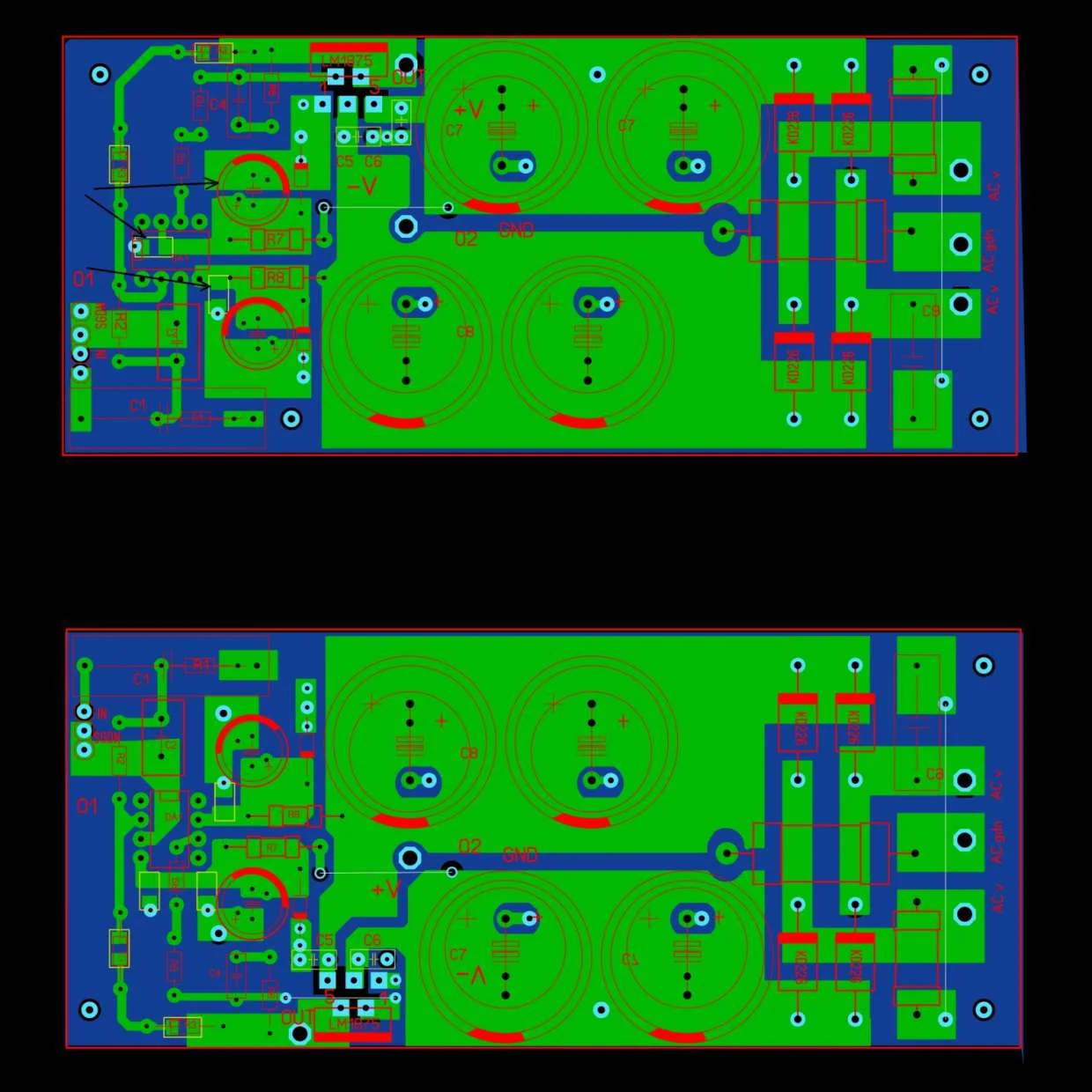

М.Васильев. Можете ли выложить ПП данной версии с операционником и маркировкой деталек на ней ?
    105.2 KB · Просмотры: 1,070
Дам,но доработанную печатку по максимуму приведу.Вечером.
До вечера не дождался.Вот плата модернизированная и схема
Спасибо, есть смысл использовать LM1875 вместо TDA2050, есть и те и те в наличии .
Подскажите номиналы SMD элементов под операционником и рядом с ним, а так же номиналы электролитов в питании его. Питание OPA134 через стабилитроны видимо ?

Можно и 2050 и 1875 камни использовать. Далее смд конденсаторы на 0,01мк и желательно термостабильные,как самые тихие из керамики.Вольтаж 50вольт. ОУ ТЛ071/ОРА134/АД711 питается через резисторы и стабилитроны,в качестве последних вполне можно использовать и наши Д814В/Д814Г/Д814Д и импорт от 12до 15вольт.
Электролиты в питании оу не менее100мк/25вольт,оптимально на 220мк,можно и 470мк если влезут.При питании оу +/-12вольт электролитические конденсаторы его цепи допустимо брать на 15вольт
25ватт на 8ом .+/-30вольт токма при работе на 8ом. Реально чистых теже 20ватт.
